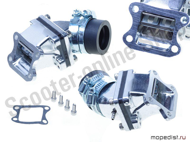

на сколько я понимаю, двигатель Пежо имеет в картере впуск? Для него и ему подобных картер сделать намного сложнее, чем для поршневой от триммера или бензопилы.
Не сильно сложнее. Можно сделать просто фланец под внешний корпус ЛК, а корпус с клапаном взять готовые.
Например для дио и подобных есть вот такой тюнинговый комплект:
Да и изготовить подобный корпус не сложно.

Pedro de Pakas, ну там же впуск не от балды делается, он должен быть квадратным, под определённым углом.
Pedro de Pakas
C чего вдруг он должен быть квадратным?
Зо великий и коварный
Припять
4001 день назад
Ну в примере на фото фланец квадратный
Pedro de Pakas
Ну в примере квадратный, но может быть и не квадратным.
Родной впуск хондовского мотора, поверх которого ставится этот, выглядит примерно так:
Суть в том, что надо просто сделать окно в картере, ведущее в кривошипную камеру, к которому будет крепиться корпус клапана. На заводских моторах корпус обычно отлит заодно с картером, поэтому это кажется сложным.
Причём в случае с внешним корпусом ЛК, можно закрыть это окно заглушкой и нахлобучить ЦПГ с впуском через поршень, такая универсальность это тоже круто.

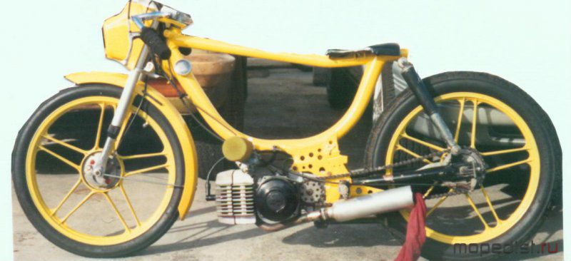

А вот ,читая по ссылке Трилодеда, ещё монстр, как мы любим.
А вот зажигательненькое видео, как оно на таком.
http://www.youtube.com/watch?v=PYEtCbGeMmI
Редактировалось: 3 раза (Последний: 16 января 2014 в 19:44, linil: причина не указана)

Почему все норовят движок повыше поставить? Можно тогда вместо бака на раму.
Рама после такой переварки не сильно отличается от рамы альфы, езда на которой не поддаётся управлению.

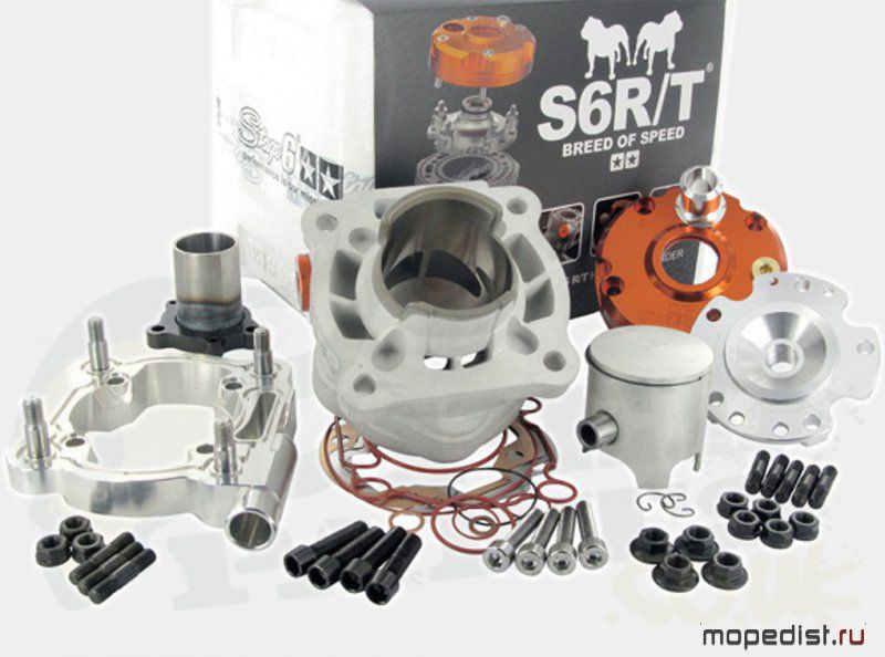

Это поршневая stage6 r/t, у неё цилиндр состоит из двух частей, самого цилиндра и переходной плиты. Таки образом один и тот же цилиндр встаёт на разные мопеды.
А можно наоборот сделать картер со сменной верхней частью и ставить разные поршневые на него.

А у меня движок с резонатором 10,5 кг весят, но мотовел все равно транспортабельный...
Линил, при всем уважении, с такой горки можно спускаться вообще без мотора и педалей! А в титрах почему-то написано Morini 50cc ! smile Где монстр то?
Редактировалось: 2 раза (Последний: 17 января 2014 в 00:32, Westenberg: причина не указана)
