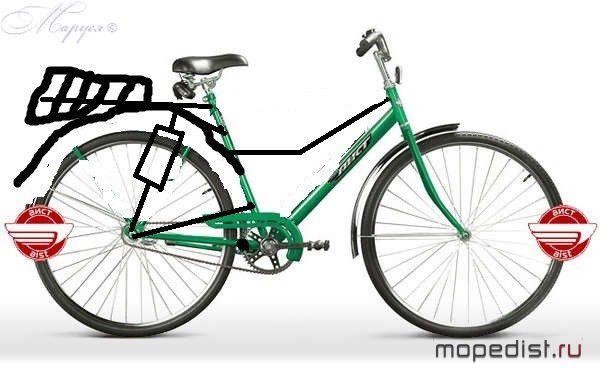

вот короче мысль создания велика с подвеской и мотором д5
вот как вам вот такая схема переварки рамы для крепления бака от риги7
и задего маятника
короче нужна помощь с идеей передней подвески чтобы на нем бло комфортно ездить по нашим дорогам

карпач 3000, С задним маятником не прокатит ИМХО. А с передней вилкой - легко, можно спокойно от любого советского мопеда поставить, а даже некоторые извращенцы ставили от восхода ради прикола.

а почему не прокатит планируется полная переварка рамы
крепиться задний маятник будет как на двухе
rostislav
Павловск (Воронежская обл.)
4353 дня назад
карпач 3000:
Надо делать так, чтобы ведомая и ведущая звезды находились на одинаковой высоте, а с такой рамой двигатель будет стоять выше и звезды будут в разных положениях ( Одна выше, другая ниже ) Это очень плохо.

незнаю но видел у друга на риге 13 так сделано так и он ездил и не жаловался
у него стоял маятник от карпатДобавлено спустя 2 минутыкстати а труба на которую планирую бак прикрутить выдержит нагрузку после переварки?
Ось качения маятника должна стоять ровно напротив ведущей звезды, а не ниже, как будет на твоем велике.

а про трубу верхнюю
а если сделать ось вот так
Добавлено спустя 1 минутупедальный привд будет удален

карпач 3000:
а про трубу верхнюю
Ты тогда уже делаешь что то похожее на ригу-13). Не вижу смысл делать из велика мопед. Вот теперь маятник правильно стоит.

а труба то для бака
ее можно так сделать?

карпач 3000:
а труба то для бака
Можно.

Поставьте бак от Риги 13 и не надо ничего переваривать!
Под дюйм сложно будет найти вилку с амортом, тем более под 28 колеса!
Я бы купил на авито раму с аморт вилкой под 26-ые колеса за 20 копеек и доплатил-бы за персылку!

нужна помощь с идеей передней подвески чтобы на нем было комфортно ездить по нашим дорогам
Чтобы было комфортно, я бы купил дешевую раму от Верховины или Карпат без мотора, поставил бы на нее дэшку с арм-стартером, а впереди легкую велосипедную вилку с амортизаторами и 20-дюймовым велоколесом. Бак это вообще не проблема, к мопедной раме можно приделать все что угодно: от Крота, от бензопилы Урал или Дружба, от КД, от любой Риги, или оставить родной верховинско-карпатовский. Вариантов море. И будет любо-дорого.

rostislav:
совершенно верно..! иначе проблем не избежать. хотя выход и тут можно найти...Добавлено спустя 10 минут

карпач 3000:
так как бак не установить на стандартную раму велосипеда
я бы не советовал вам останавливаться на 28 размере колес... у меня есть в альбоме фотки самодельного дырчика с велосипеда Украина... Так вот на нем вернее на таких больших колесах... разве что по прямой гонять... я на нем разгоняюсь смело до 50 км в час...! НО... под горку, да если еще и затяжная... только с пидалями.. ну или звезду безобразных размеров чтоб тяга была..
оптимально колеса 26 размера. (сугубо мое личное...)

yilativ2010, посмотрел ваши фотографии. Хорошая велосипедная вилка у вас оказывается уже есть. Осталось только добыть карпаты или верховину без мотора.Добавлено спустя 1 минутуПричем вилка на 1 дюйм. Даже не придется рулевой стакан переделывать.

нет бак от риги 7 куплен еще прошлым летом
звузда стоит из набора для установки д5
переднюю вилку наверно всетаки сделою жесткой
дорого получитсяДобавлено спустя 1 минутуи такой маштаб переварки еще для того чтоб попрактиковаться с инверторомДобавлено спустя 3 минутывилка наверно такая и останется так как ездил на карпате с неисправной вилкой(ее заклинило)
было вполне комфортно
