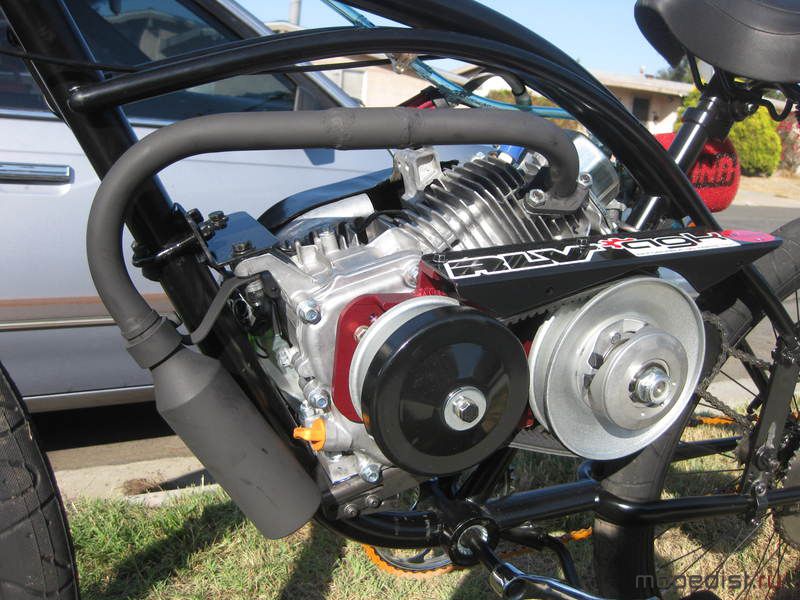

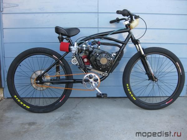

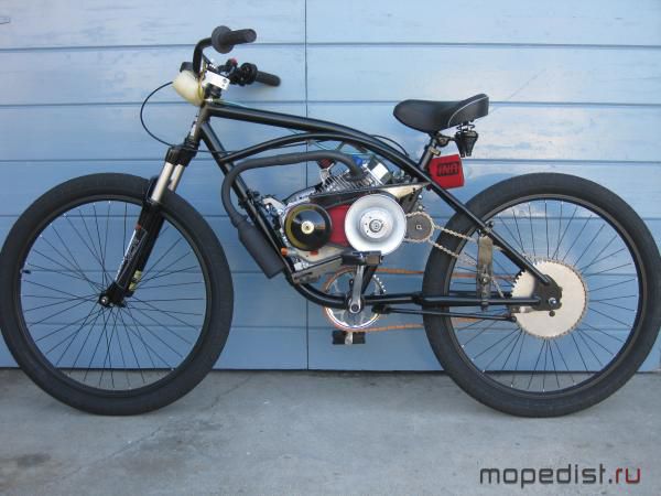

Моторчик 200кубов.

У меня такой на мотоблоке.Что сказать . Увалень, в нём что-то 4 лс , чтоли. как газ не накручивай, он всё своё чух-чух-чух-чух-чух-...
Pedro de Pakas
linil, увалень он в варианте с родным карбом и центробежным регулятором оборотов, а тут карб мотоциклетный. Будет и на газ реагировать, и больше 3600 крутиться.
Ну и хоть и увалень, зато может весь день на максимуме фигачить, только бензин подливай. Для мопеда это не сильно актуально, правда smile

А ушедший от нас мотоблок Луч на газ реагировал.
Есчо на велике здоровско-воздушный фильтр прямо рядом с покрышкой. Вся пыль его.
Зря я брюзжу.Мопед-то красивый.

Стационарные движки форсировать не лучшая идея. Их удел пахать землю, крутить генератор, передвигать неведомые самодельные вундервафли по не проходимой грязюке и т.п.
Попытки форсировать (зажигание, карбюратор, выбрасывание ЦР и т.п.) ни к чему кроме снижения ресурса и их мега надёжности не приводило. Имеет смысл разве что смена карбюратора и работа на вездеходной технике аля "Атман".
