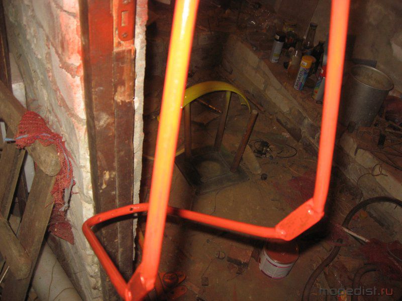

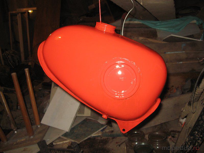

вот покрасил кое чеДобавлено спустя 24 минутыи нашел новый спидометр

дак как хорошо получилось???
карпач 3000
Нерехта
4373 дня назад
задняя вилка покрашена
и вот крыло еще:
1808 дней назад
Хорошо. Продолжай.
