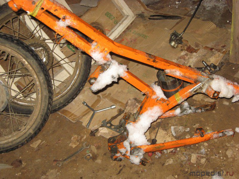

БЛИН МОТОР С РАМЫ НЕ СНИМАЕТСЯ
ГАЙКИ ЗАРЖАВЕЛИ cry cry cry
Vladimir 90
Алматы (Алма-Ата)
1252 дня назад
карпач 3000:
проблем нет
блогаркой либо вместе с куском рамы laugh либо только головы болтам срезать заподлицо остальное можно выбить молотком через бородок.
можно головы у болтов высверлить а можно зубилом срубить если дрели и болгарки нет.
главное чтоб процесс не обременял sarcastic
Лучшим из мопедов на Земле..
кот
Киншаса
4427 дней назад
Гайку разрезать вдоль болта болгаркой с тонким диском.Гайка после небольшого пропила-нагрева может и сама отвернется.Не отвернется-режь гайку до конца.И нет проблем.

ножовкой неудобно будет. полотно сломать очень легко. зубило хорошо заправленое и молоток поувесистей тогда уж раму упереть надежно и между рамой и голокой болта или со стороны гайки где гравишайба враспор хорошими резкими ударами молотка зубило срежет болт если он сырец или китайский пластилин.
если болт каленый-все ножовки фтопку. только болгарка или крутить внаглую воротком полуметровым через головки торцовые пока голова у него не свернется или не открутиться.

ПРОСТО БОЛТЫ РОДНЫЕ НИРАЗУ НЕ ОТКРУИВАЛИСЬ
ХОЧЕТСЯ ИХ ОТКРУТИТЬ И НЕ ПОВРЕДИТЬ
Vladimir 90
Алматы (Алма-Ата)
1252 дня назад
Это расходник в таких случаях. можно конечно попытаться отквасить и сохранить но это долго и не всегда того стоит.

карпач 3000, ну если пользоваться рожковыми, да ещё и убитыми ключами, то удачи не будет. Возми накидной, а с другой стороны головку. Перед этим облей керосином или ВДшкой. Гайку можно разрубить Зубилом

ура мотор снял!!!!!!!!!!!!! dance Добавлено спустя 5 минути покрасил крепление подножек

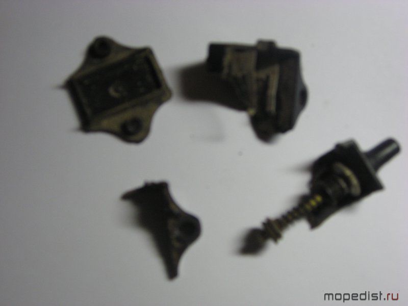

помогите пожалуста!
как починить если паяльник не берет? cry
в тормозную лягушку камешек на ходу отлетел cry cry
cry
все кусочки есть
клеить пробовал, без толку ее ни что не берет
пластик странный cry
Редактировалось: 1 раз (Последний: 8 января 2014 в 13:10, карпач 3000: причина не указана)
Cruiser
4232 дня назад
не чинится это. сколхозить заменитель.

моет можно как нибудь починить?Добавлено спустя 42 минутыа из чего сколхозить то?
EEK
EEK
945 дней назад
Лягушка склеится элементарно акрилатом типа "СуперМомента". Главное - качественно торцы сколов отмыть от грязи, желательно пройтись растворителем. Если корпус выключателя из карболита - точно склеится без вопросов.

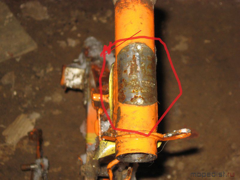

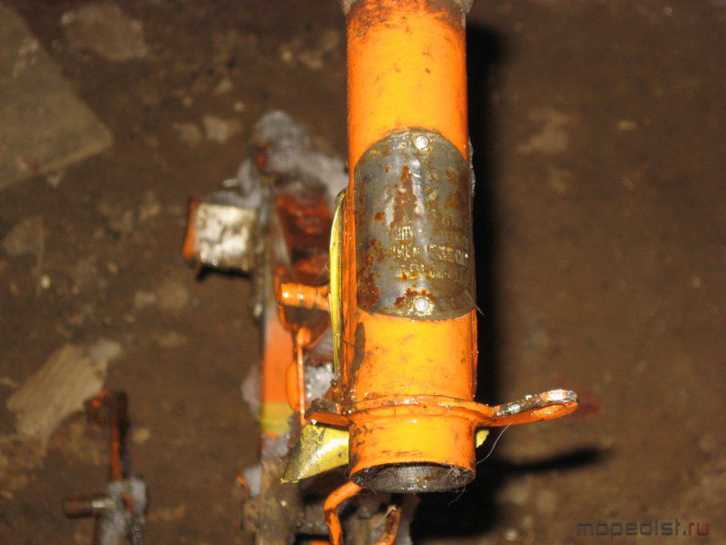

кстати еще вопрос как снять вот эту штуку и поставить ее обратно?
rostislav
Павловск (Воронежская обл.)
4354 дня назад
карпач 3000, Головы заклёпок откусываешь кусачками или зубилом отрываешь с помощью молотка. А поставить - взять заклепки с таким-же диаметром и заклепать как было.

а других способов нет??
Дэшник
Нижний Новгород
176 дней назад
карпач 3000, ты сам подумай , есть или нет !
можешь высверлить заклёпки , срезать их газом , болгаркой , да чем хочешь..... лиж бы срезать заклёпки.
А так шильдик твой уже неформативен и смысла его беречь не вижу , яб оторвал и чёрт с ним, и поставил бы новый распечатанный

но номера то читаемыДобавлено спустя несколько секунда можно его закрасить и не снимать
?Добавлено спустя 2 минутывсеравно доков нетуДобавлено спустя 3 минуты sad

laugh карпач 3000, Уже никак, забей,оторви к чертям шильдик, сделай новый из жестянки, не смываемым маркером номера с того шилда спиши и всё. А лучьше выбить номера так лучше. Ну или тонким свёрлышком сверлить номерки.
Редактировалось: 1 раз (Последний: 9 января 2014 в 12:24, rostislav: Грамматические ошибки.)
Дэшник
Нижний Новгород
176 дней назад
rostislav, карпач 3000, не колхозьте , закажите и вам распечатают новый шильдик ,далее просто выбить номер и просверлить отверстия. Не всё так сложно как кажется !
Про доки - скачиваешь мануал к мопеду карпаты , перепечатываешь его , а в конце затерев старый номер , вписываешь свой , потом просто напросто получаешь права на мопед и номер , ставишь мопед на учёт и гоняешь законно rtfm
