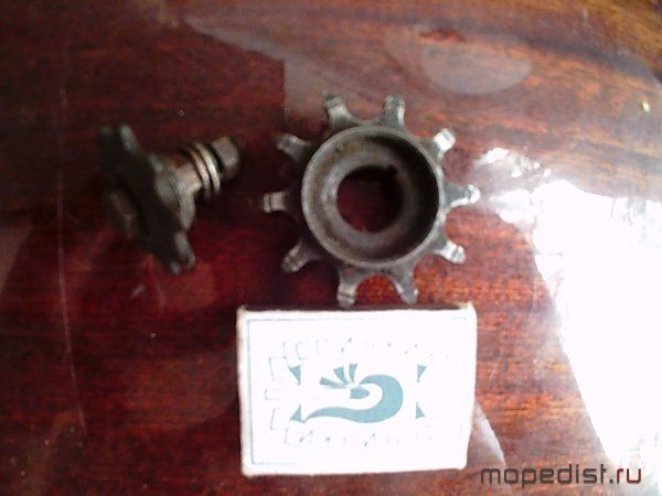

Отдали еще 2 звездочки , ктонить в курсе откуда они ?

Anatolij
Белоомут
74 дня назад
Bon44:
jgor570811 почем колеса в каком городе живешь ?
Слева, пластмассовая-от натяжителя велоцепи, возможно от ЗиФ-77 или МВ-18, вторая-моторной цепи.
