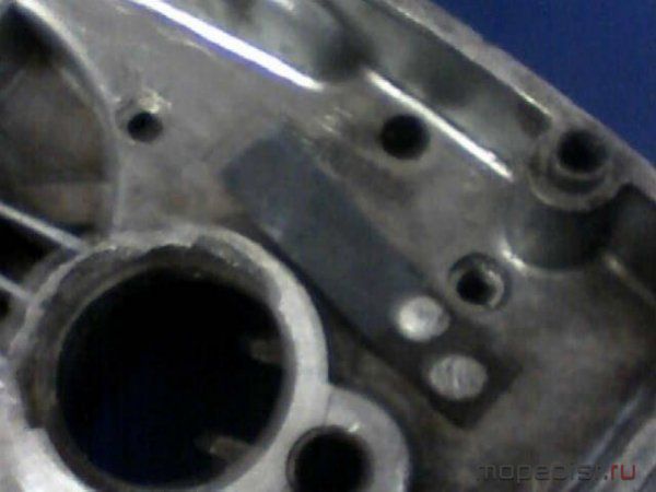

УРАААААААААААААААААААААААААААААААААААААААААААААААААААААААААААААААДобавлено спустя несколько секундЗавёлся поехал как надо)))))ухууДобавлено спустя 2 минутыВсем огромное СПОСИБОДобавлено спустя 3 минутыРасказать в чом дело было?Добавлено спустя 13 минут1. Жёлтым обозначено прокладка,а кругом,место где не хватало прокладки.
из-за этого прокладка под цилиндром углублялась в то место где не хватало прокладки картера и образовывала щель.
2.Отрегулировано зажигание
3.Настроен карбюратор
4.Снова почищена выхлопная трубаДобавлено спустя 15 минуткак вы думаете тему закрыть?Добавлено спустя 25 минутКто такое хочет))))

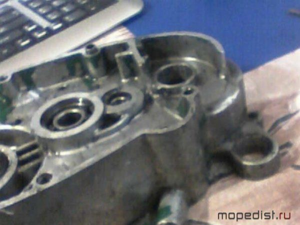

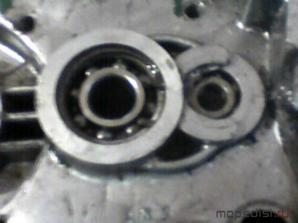

Е*ать,С*ка.Разлетелся картер,выломало кусок длиной 4-4.5см. Из-за того что сжепление и шестерня болтались. Можно ли спасти картер или надо новый?В гараже есть второй мотор с целым картером но я не уверен что он подайдёт так как он ш-*7 точное название неизвестно но по криплениям и текстуре движка очень похожи.Скажите название этого движка если кто знает? dash cry sad

Красавчик, Ш - 57(S - 57), второй двигатель у тебя

И картера этих двигателей разные, поэтому внутренности V50 в картер Ш - 57 не получится поставить.

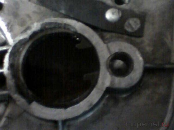

А что если взять сетку сечением клетки 0.5мм в несколько рядов и замазать эпоксидной смолой?(у меня уцелели фрагменты выломоной части.

починить старый нельзя
Починить треснувший картер можно только аргоновой сваркой, которая довольно дорогая, да и не везде она есть. На мой взгляд проще най ти пустой картер для двигателя V501m.

По фото будет прще определить можно или нет. Скинь фото посмотрим. Но не думаю что будет надёжно эпоксидкой, в конце концов она может в один прекрасный момент отваливаться.Добавлено спустя 6 минутКрасавчик, Кировск - это в Мурмонской области?Добавлено спустя 21 минутуКрасавчик, http://dyr4ik.su/viewtopic.php?f=26&t=1458. Чисто так навскидку, за сколько можно купить пустой картер. Я думаю где - то рублей за 800 - 1000 можно купить пустой картер.Добавлено спустя 22 минутыЕсли за 4000 откапиталенный двигаель продают

Красавчик,если в отколотом куске есть часть отверстия под подшипник то проще картер на помойку...

Добавлено спустя 7 минуттут 2 картера в 501 м и ш-57 у меня выбита стенка,а у ш-57 посадка под потшипник где фиксаторное кольцо (картер не подашол так как разное располажение валов

smoke Вполне можно восстановить наваркой.... Либо пластинку на винтах со стороны сцепления и залить эпоксидкой в перемешку с алюминиевыми опилками....

smoke Берёшь драчовый напильник, кусок "лЮминя" и вперед! Не путай пудру и опилки!

Так?
Добавлено спустя 14 минутТут Дюраль и алюминий 1/4-алюминий 3/4-дюраль

Нет, нужна эпоксидка (двухкомпонентный клей - эпоксидная смола и отвердитель) типа такой:

В магазинах стройматериалов, на строительных рынках. По опыту: лучше брать ту, что из г.Дзержинска Московской области. Обязательно нужно проверить комплектность коробки (смола+отвердитель), один раз отец так попался-купил коробку без отвердителя, пришлось выкинуть. Желательно работать на открытом воздухе или в помещении с хорошей вентиляцией (вытяжкой)-после смешивания эпоксидка начинает довольно резко пахнуть.

Всем сново привет вот:
Добавлено спустя 8 минутВчера вечером взял половину эпоксидки и отвердителя мешал как в инструкции не менее 10мин после высыпал дюралевою стружку сново чательно перемешал,взял бинт сложил в 4х раза и выволочил в в клей ,и приложил к отломонному месту прижал ,и выложил оставшийся клей на бинт. Выглядит стрёмно. Ещё через сутки погда окончательно застынет лишнее напильником уберу.А теперь вопрос который я хотел задать,я правельно сделал?

smoke можно было бы пластилином вылепить края, типа форма получилась бы.... А уж потом залить образовавшееся пространство "смесью"... Это намного бы облегчило последующую обработку!

Добавлено спустя 1 минутуВыглядит всё довольно крепко
