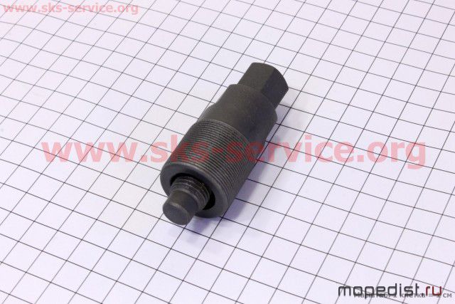

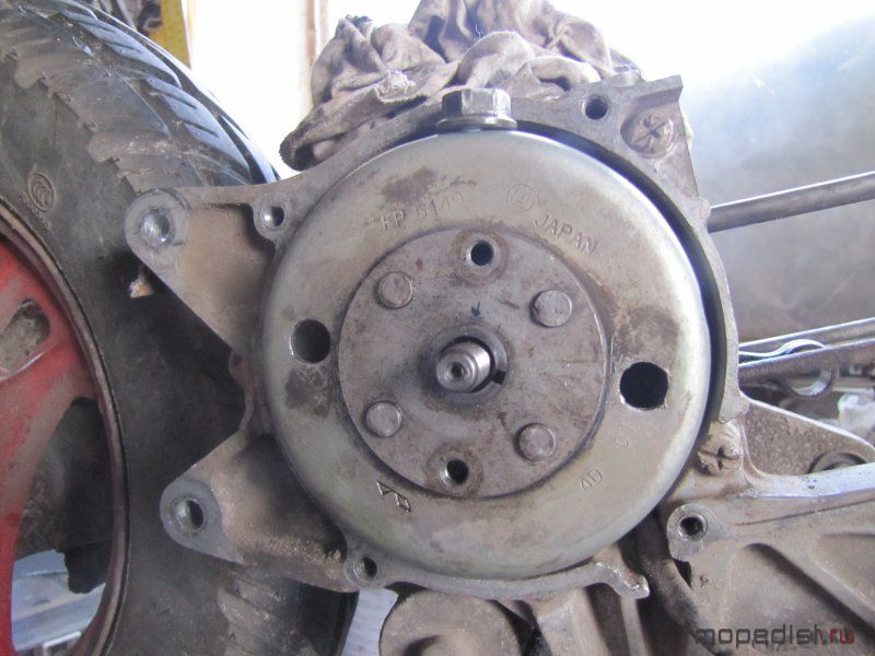

Извиняюсь что не втему, но ради одного вопроса не хотел создавать новую тему.
Суть вопроса как снять этот ротор? Спец.съемников для него нету, а имеются только 2 отверстия диаметром 10мм. По бокам не как не подлезть. Китайский съемник выкинул через забор(********** много не приличных слов по поводу него) так как китайский метал не предназначен для такого и он у меня просто согнулся. У кого какие идеи есть по этому поводу?

S.T.A.L.K.E.R., Съёмников в принципе полно.Делал сам:10мм планка 2 отв под болты на 10мм?Посредине блот на 14мм.прикрутил поджал тюкнул молотком.готово.

Limon:
Делал сам
Как ты зафиксировал болты в отверстиях? Я что то не представляю как это можно сделать в этой ситуации.

Это я понял. Меня интерсует как закрепить болты 1 и 2 в роторе что бы они от туда не выскочели во время закручивания болта 4. Что это за устройство на последней картинке?

S.T.A.L.K.E.R.,
Limon:
У тебя есть два отверстия с резьбой ближе к центру
Добавлено спустя 2 минуты
S.T.A.L.K.E.R.:
/? cъемник.Добавлено спустя 3 минуты
S.T.A.L.K.E.R.
Харьков
609 дней назад
а понял. То отверстия для крепления болтов крыльчатки охлаждения. За них нельзя тянуть, можно вытащить резьбы, а магнит останется на месте

Не получилось так вытащить ротор dash Я чуть резьбы не вытащил, а магнит как привареный сидит. 20 лёт эксплуатации дают о себе знать. Какими еще способами можно его от туда сдернуть, желательно не повредил цафу коленвала?

мда ситуация!Ищи норм.сьемник,иначе без потерь никак!Добавлено спустя 5 минут
Motokvartal.com.ua. 37 грн.
S.T.A.L.K.E.R.
Харьков
609 дней назад
Проблема в том что на магните нету нечего за что бы можно было б закрпить нормальный съемник.

А если по магниту постучать резиновым молотком? Или не получится?

у меня сейчас такой, верней то что от него осталось. Потому что после моей первой попытки его сдернуть, у съемника разогнуло лапки shock . Можно понять, из какого пластилина он сделанный, то только мне интересно что ним можно делать то. Я думаю что надо найти нормальный металл или съемник. Завтра скину фотку того безобразия что получилось

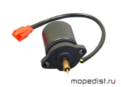

Попробую проверить электроклапан ХХ
Знаешь как проверять?

Нашел ролик, проверил-все три электроклапаны, что собрал со скутера и в гараже валялись,все три грелись и выдвигалась игла https://www.youtube.com/watch?feature=player_embedded&v=s97t3Ndq5Mc#t=74
Продуть карб и ставить ?

Nikanor:
Прогрелся чуть ,обороты падают.
Правильно. Электроклапан закрылся и обороты упали. Все нормально сдесь

Nikanor:
Расход не отличный
Какого цвета свеча? У меня есть подозрение что электроклапан не настроен или не работает, и из за этого дополнительный канал не закрывается и поступает дополнительный не нужный бензин.
