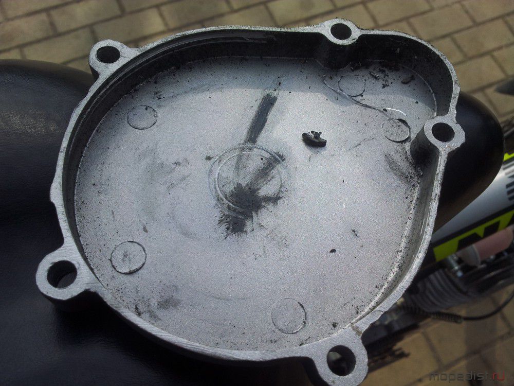

Вот только после лихачества сорвало шпонку ведущей шестерни мотора, подозреваю из-за плохо закрученного фиксирующего винта (единственный винт который я не додумался протянуть !). При этом вылетевшая шпонка попала в щель между шестерней корзины и крышкой, оставила глубокий след и кучу стружки:

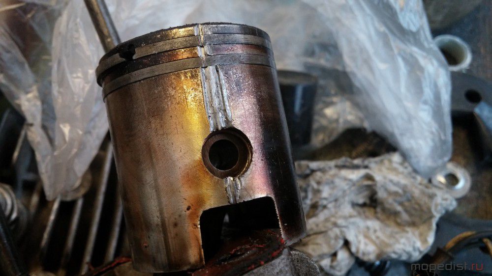

Сегодня задушило любопытство, выбил таки на подохшем F50 заклинивший поршень из цилиндра:
Из фото следует очевидный вывод что что-то твердое попало в продувочное окно а затем между поршнем и цилиндром. Замечу, хром цилиндра остался почти цел (не фоткал). Да и кольца тоже.
А вот что это за маленькое и твердое и как оно туда попало, выяснять не стал ...

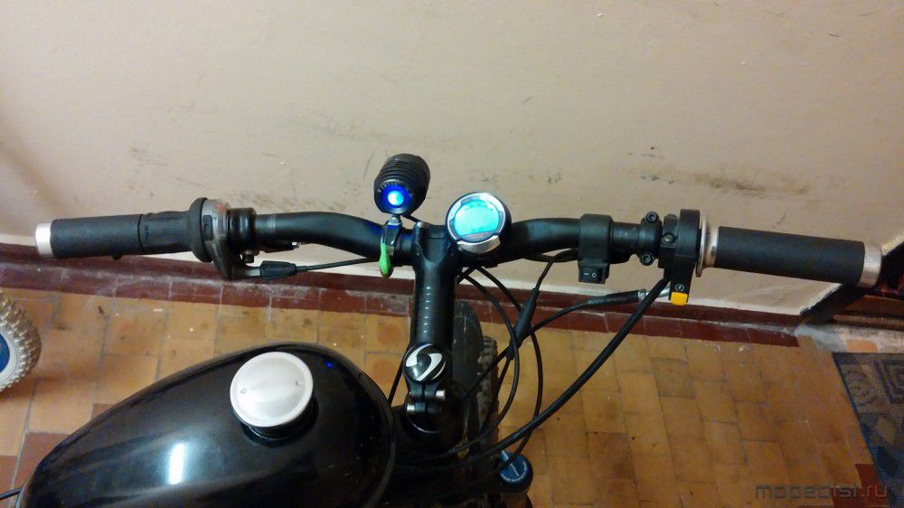

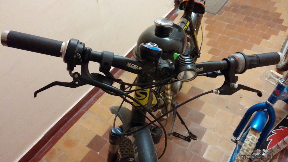

Основной шифтер заменил с куркового на RevoShift, из-за рукоятки газа которая по-любас справа пришлось перевернуть вверх ногами и поставить слева.
Получилась минималистическая и практичная компоновка руля:
