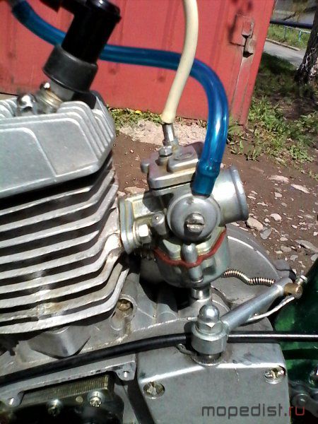

Тут либо выхлопная (может зря я флейту вдоль распилил) или карбюратор. Больше нечему вроде, на зажигание не похоже. Хотя ...
Какие у кого идеи еще есть ?!
Джокер
Краснодар
4936 дней назад
карбюратор порегулируй, скорее всего надо обеднить смесь, попробуй выкрутить винт на карбе, тока прогрей двигун
Andrew A
196 дней назад
Джокер:
Да вроде и так не богатая смесь. Там всего одна риска осталась. А винт там как известно только на ХХ.
Может ли как-то уровень в поплавковой камере влиять ?
И еще - я свечку менял, может из-за нее ?
Может ли так быть что на высоких ослабевает искра ? Может у меня уже глюки, но когда он тупить начинает, смесь вроде не так громко сгорает (или не поджигается вообще). Но в этом я не уверен.
P.S. Греша на выпускную, сгоряча отпилил пропиленный вдоль участок флейты. Т.о. теперь трубка не доходит до перегородок сантиметр-два. УЖАСНО был огорчен - звук стал громче и противней, добавилась цоканье. Мощность возросла, но незначительно - того не стоило. Эффект "36 км/ч" - остался ..... cry

К60 на КД, например, вот http://fotki.yandex.ru/users/dborowkow/view/461744/?page=0#preview
Прошлым летом заметил одну особенность: при движении в жару и среди высокой травы двигатель сильно нагревается и нагревает карбюратор, топливо "вскипает", образуя воздушные пробки. Мопед в этом случае согласен двигаться только на малых оборотах пока пробку не прогонит.
Так что нужна как минимум теплоизолирующая прокладка.

Bossss647:
на большую кубатуру, больше карб..
К-60 применяется не только на мопедах, но и на мотоблоке "Крот", а там порядка 100 кубов.

dim-dim:
Там помоему диффузор другой.

dim-dim:
Подскажите, карб стоит на горшке немного под уклоном? Думаю это не влияет на работу мотора. Правильно?Или я ошибаюсь?
И ещё вопрос. Головка стоит вперёд свечёй. Я вот по не знанию поставил голову свечёй назад...
как здесь
Почему то мне кажется , что это без разницы. А может лучше вперёд, не пробовали ?

непоседа:
Я голову переворачивал, иначе свечу не заменить, у меня рама низкая.
Наклон карбюратора небольшой и, вроде, особо не влияет.

dim-dim, Спасибо, успокоился. У меня свечкой вперёд в бак упирается....
