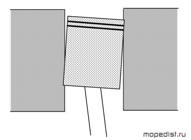

Долго не писал, забросил свое увлечение после трагического путешествия (см предыдущие посты). Однако мотоспермотоксикоз и ужас от показаний напольных весов сделали свое дело - решил продолжать бесполезную трату сил, денег и искать приключения на свой зад.
Началось трагично - после короткой покатушки двиг заглох и не хотел заводиться. Искра была, смесь тоже (свеча мокрая), компрессия тоже вроде бы (крутился не легче обычного). Изредка были чихи. В надежде что "прочихается" крутил двиг до посинения, пока тот не сказал последнее "пчх*й !" и заднее колесо тут же заклинило. Догадка не заставила себя долго ждать - пришел дедушка Клинский ...
Разбор показал - все цело, стружки нет, только поршень в прямом смысле слова заклинило в цилиндре, слегка перекосив. Т.е. картина примерно такая:
Причем выбить его не получилось даже молотком ...
Возможно, стенки цилиндра стесались, диаметр увеличился и у поршня появилась заманчивая возможность так раскорячиться. А может кольца развалились, не знаю. Движок прошел около 4000 км, так что не особо расстроен.

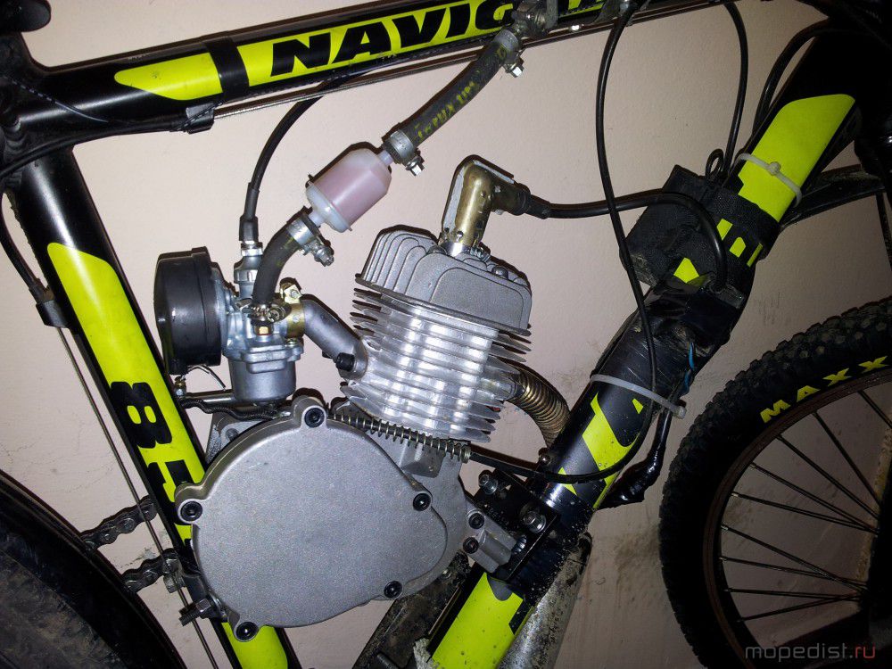

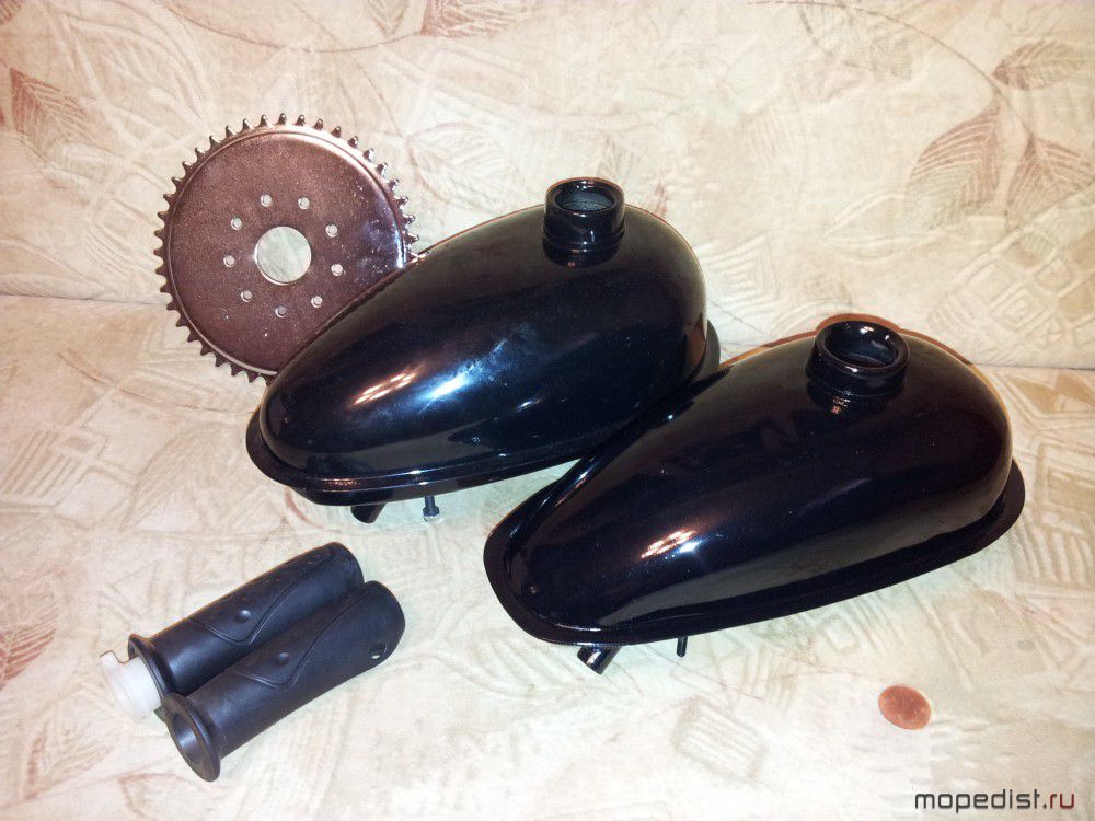

Начал обкатку нового мотокомплекта ! Хотя погода наводит жуткое уныние ...
Порадовало что китайцы исправляют свои косяки. Стало лучше по сравнению с предыдущим комплектом 1,5 летней давности:
- все винты под шестигранник
- более толстые скобы крепления на раму (старые насквозь продавливались крепежными гайками)
- колпачок на тросик газа в месте входа в рукоятку (раньше рубашка выскакивала при больших прыжках)
- звезда на колесо теперь покрывается чем-то вроде хрома
- новые ручки, полностью резиновые
- смазка присутствует в нужном количестве и нужных местах, причем раньше был обычный солидол, теперь какая-то модная прозрачная хрень.
Вот он, красавчег:
Новые ручки, хромированная звезда, также новый бак, для сравнения на переднем плане стандартный:

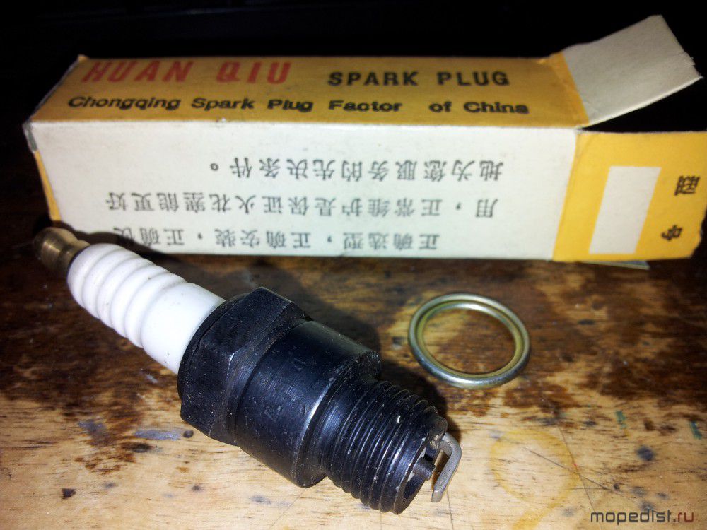

К сожалению, все улучшения сделаны за счет некоторых ухудшений ... К примеру, раньше штатная свеча была более-менее, а сейчас кладут вот ЭТО, без какой-либо маркировки:
Не рискнул бы вкрутить ЭТО в мотор, сразу заменил на BP5HS.

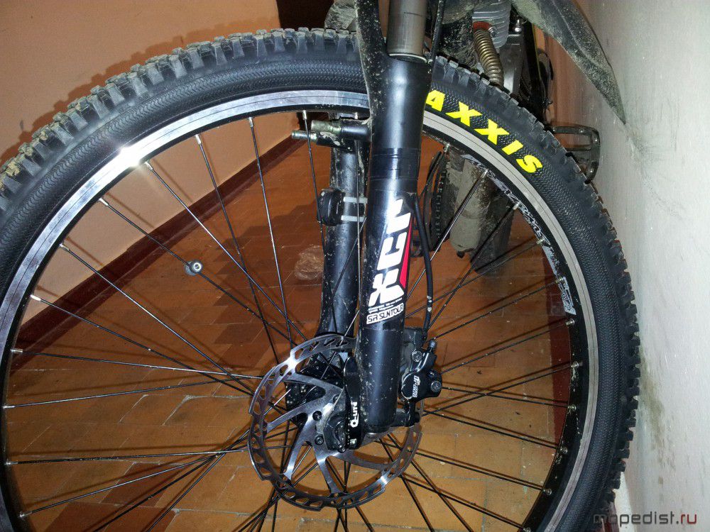

Ну и напоследок новые стойки и колесо с дисковой гидравликой:
Впечатления:
F80 vs F50:
Очевидный и солидный плюс F80 - мощность. Прет как обкуренный танк.
Но есть и минусы:
- бОльшая вибрация
- меньшая плавность хода из-за бОльшей компрессии, при включении сцепления и помощи педалями, при накате с включенным сцеплением
- больший расход горючего
На самом деле не очень очевидно что лучше в результате ...
Масляная стойка vs эластомерная:
Пасаны, это небо и земля ! Никогда не подумал бы что стойка в принципе может сделать езду настолько комфортной ! Теперь можно абсолютной без всякой запарки на любой скорости прыгать с высоты в полметра не боясь за себя и за вел.
Гидравлический тормоз vs вибрейк:
Сначала очень огорчил - тормозил еще хуже. Потом притерся.
Но все равно тормозил каждый раз по-разному. Прослеживалась тенденция лучшего торможения при нагреве, т.е. если затормозить "в пол" раз пять подряд - будет схватывать намертво, а если постоит какое-то время, первый раз тормозит хуже вибрейка. Может надо накатать побольше.
А может надо прокачать (это новый купленный за 1800!!! р).
А еще говорят зимой на них ездить хреново, сальники сразу же текут.
Короче, пока ожидания мои не оправдал.

тормоз прокачать надо, явно голодание по маслу, это простая и не сильно напряжная ситуация, только перед операцией этой надо колодки снять а то можно залить их тормозухой, гидрачи должны тормозить очень легко в пол
буэка буэка
Andrew A
196 дней назад
Lafait:
Да вот они то тормозят то нет. Заметил что если вел постоит пару дней, то ручка тормоза при первых нажатиях имеет больший ход (уходит глубже), а если "прокачать" (нажать пару раз), то "твердеет".
Нехорошо это ! Только купил, а уже фигня такая cry
У меня там минералка залита, перечитал кучу форумов, так и не понял что туда лить при прокачке. Просвятите плиз.
P.S. Там же штуцер есть для прокачки, если на него трубочку надеть то как можно залить колодки непонятно. Не хочется лишних движений ...

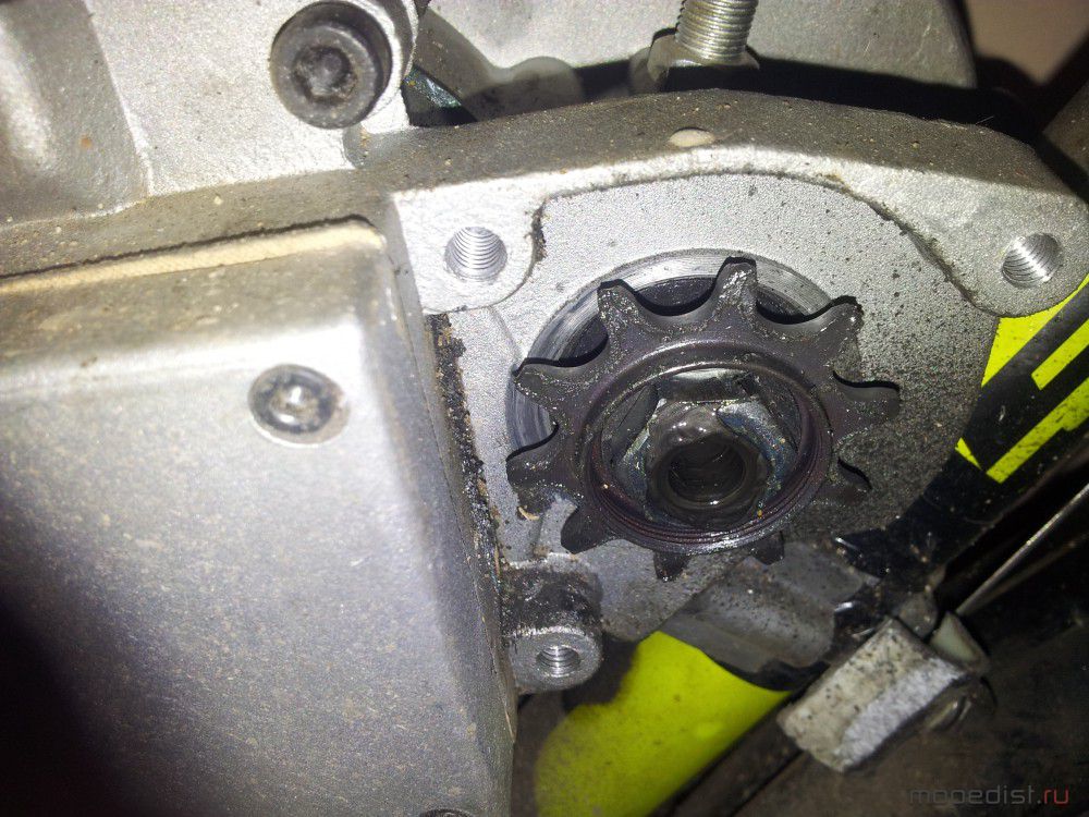

легко! много описывалось здесь на сайте в темах про КД и спецтема была про сцепление КД...
Моё на холодную легко выпало вместе с валом в сборе - снял ведущую звезду и бронзовым молотком с двух ударов всё сцепление с валом вывалилось.

Еще проблема - неровно работает мотор. Тянет иногда рывками, на холостых нервничает. Вроде бы не сальники, грешу на карб (уровень плавает из-за непритертой иглы ?).
Уже приобрел К60В и изучил матчасть (перебрал, правильно поставил трубку, до совпадения отверстий канала качества смеси). Вот только не пойму никак, стоит он того или нет. На мой взгляд его минусы:
1. Игла резиновая, со временем накроется
Если прикручивать прямо к цилиндру, то:
2. У меня упирается в держатель троса сцепления, держатель нужно опускать на ~5 мм, но тогда трос перекошен будет
3. Будет под углом, не есть хорошо
4. Будет нагреваться от цилиндра, до кипения горючего (у народа прецеденты были)
Ну а вы посоветуйте плюсы ))Добавлено спустя 5 минутКстати, если при работающем моторе нажать на утопитель, то ничего не происходит, даже если долго жать. По-моему это ненормально.

Andrew A:
А может мотор не был прогрет?Часто такое было,на сразу же заведенном моторе,если ехать сразу. scratch

Интересует реальный опыт кто пересел со штатного карба на К60В. В этой же теме было обсуждение, но однозначного "за" я не увидел.
Мне хочется понять что делать дальше - допиливать штатный или все-таки переходить на К60.

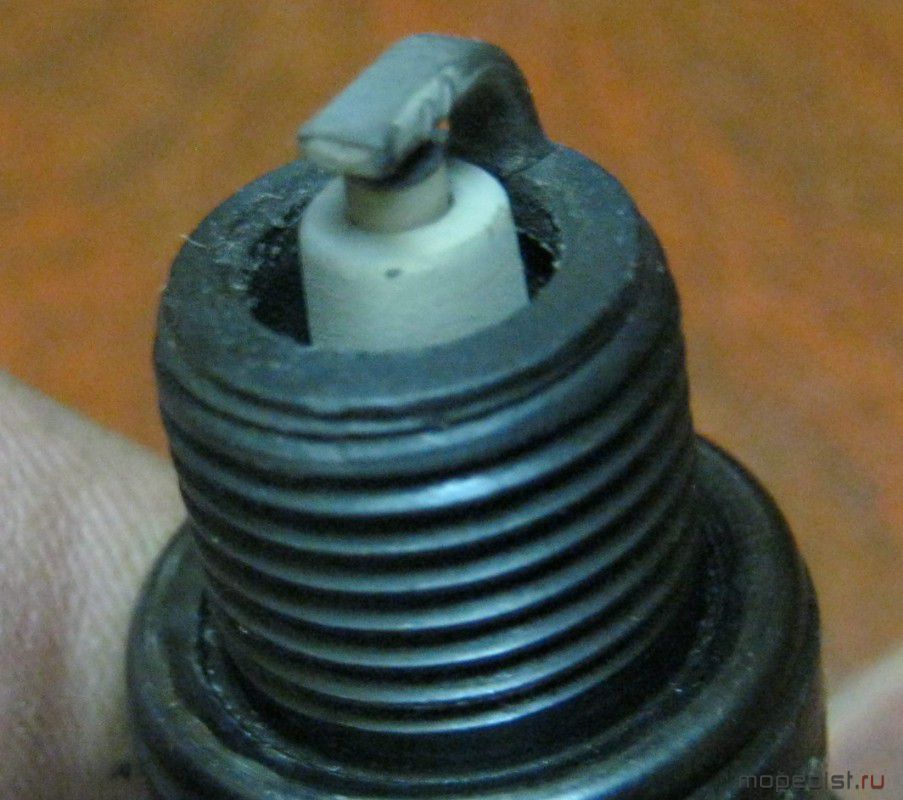

P.S. В этой же ветке смотрю на фотки свечей с белым изолятором после пробега в несколько сотен, и вот упорно не верю что такое возможно. Даже на машине моей (4-такт, впрыск, новый кореец) свечи так идеально не выглядят после нескольких тысяч. В чем секрет ?!
непоседа
Белоярск
2847 дней назад
Надеюсь вы не думаете, что я вру? Просто смесь была очень бедная... я там писал.
Кстати и на Иже такая белая свеча бывала.
Да она и не белая совсем, а серая (фотик на солнце так снял) а посмотрите на отложения на центральном электроде - видно, что то же такой же нагар:
Калининасити вон от дельты что ли ставил... все они норм работают и штатный то же, ежели их после сборки обработать напильником sarcastic а потому - ежели неохота ковыряться - мона купить японский за хрен знат сколько баков и не париться. ( а потому КД - это конструктор "сделай сам" за такие деньги.
З.Ы. я потом (когда уже разобрался с причиной в глушаке) снова ставил ради интереса на КД (что б понять - хранить карб 60-й для себя или продать нахрен)... нормально работает не хуже и не лучше штатного.

непоседа, да, эта картинка.
У меня цвет в лучшем случае кирпичный (фотки нет) после пробега в сотню. И то считаю что смесь беднее чем надо - если поднять иглу на одну риску, мощи ощутимо прибавляется. Но в таком положении цвет свечи радикально черный, если вхолостую газануть из глушака валит сизый дым. Как-то неправильно это, как я понимаю в этом случае на прогретом двигателе дыма особо видно не должно быть. Ну и масло я лью полусинтетику 1:30, если лить синтетику 1:50 то может и лучше будет.
Кстати, что за свеча ? В прошлом я пользовался родной, сейчас купил BP5HS, и про запас BP6HS. Посмотрим как себя поведут.Добавлено спустя 5 минутДа, про карб.
Понял что не стоит того, но раз уж купил К60 попробую наверно при случае если найду к нему красивый нулевик. Будет типа пацанский тюнинх =)))

бедная смесь экономит бенз... но мотор греется !
а свеча (буквы точно не помню, склероз) А14 В-2 за 40 руб. !!!
кирпичный само то ! и мечтать лучше не надо.
родная на моём работала с перебоями, сначала заменил на А23... потом на эту А14... ништячно !
