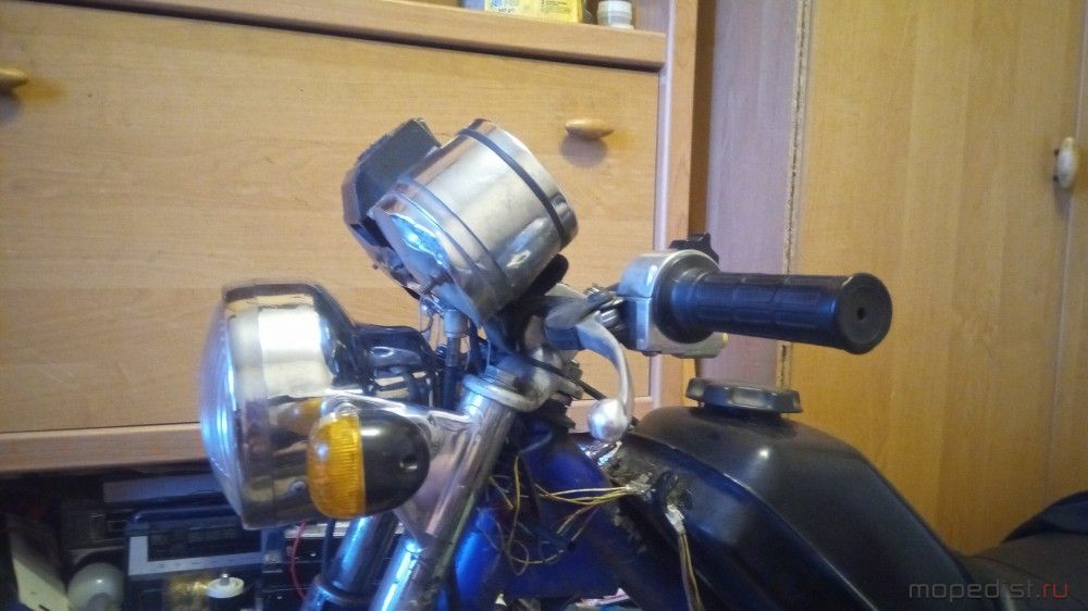

Над баком есть место - возможно перенесу туда выступающую приборку
наглядный пример обтекателей для быстрых мопедов
