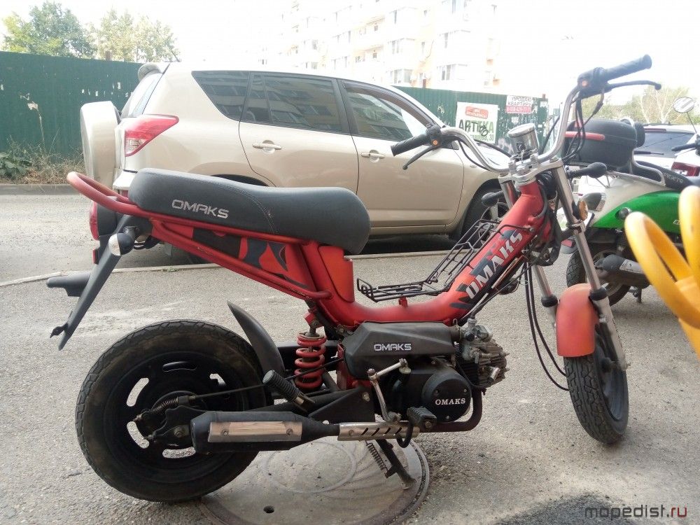

Всех приветствую. Приобрел вот такой мопед. Все хорошо но почему то сильная вибрация когда едешь выше средних оборотов на любой скорости. Сцепление полуавтомат. Мотор хорошо притянут к раме. Разгон хороший. В чем может быть причина вибрации??

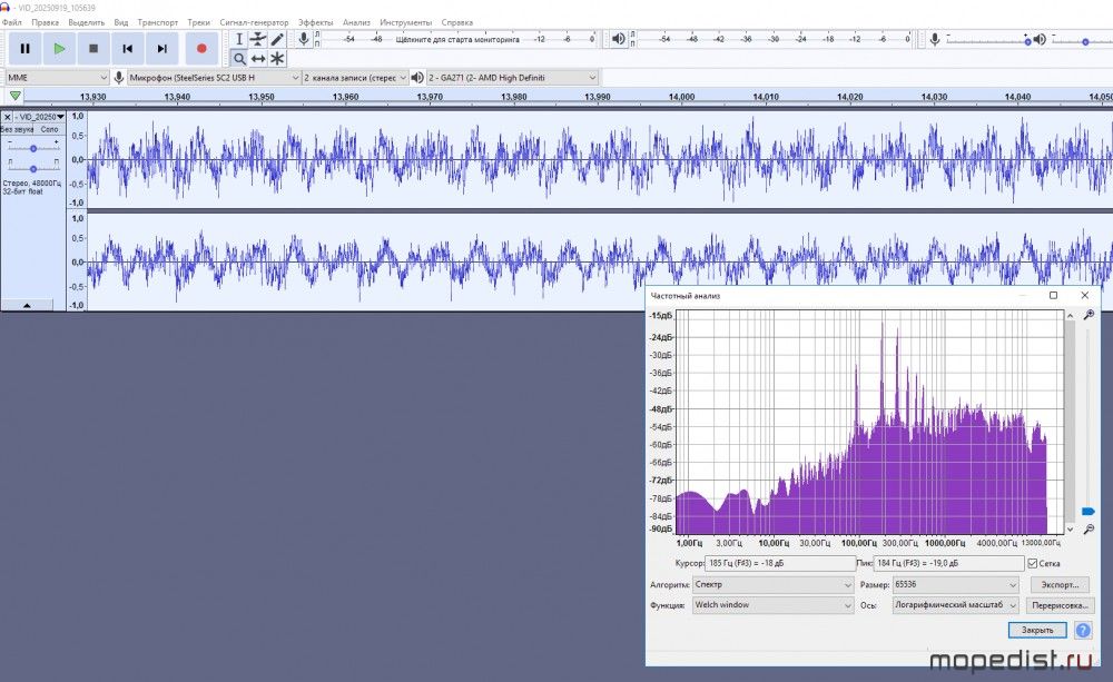

обороты можно по звуку в аудиоредакторе вычислить.
Но это для тарировки, на ходу так не выйдет.
Или чтоб узнать максимум и в целом сопоставлять по звуку.
Товарищ пишет "нет тахо" и если неохото покупать то вот так можно.

RomZecs
Фурманов
6 дней назад
RomZecs:
будет выглядеть так же, только в другом масштабе.
Масштаб тут не при чем - длительность звука выхлопа почти неизменна, поскольку она жестко связана со скоростью горения ТВС. А промежутки между ними укорачиваются, при увеличении оборотов коленвала. В какой-то момент начало следующего импульса сольется с концом предыдущего, а с дальнейшим увеличением оборотов и вовсе пики могут быть неразличимы.
Ну, это я так себе представляю картинку на экране.
ладно, ДЕД прав, но частично.
частота отчётливо видна на спектрограме, глазами считать затруднительно.
выделение 13-16.3 секунд.
программа audacity 2.3.1 бесплатная и несложная.
видео на гдиске

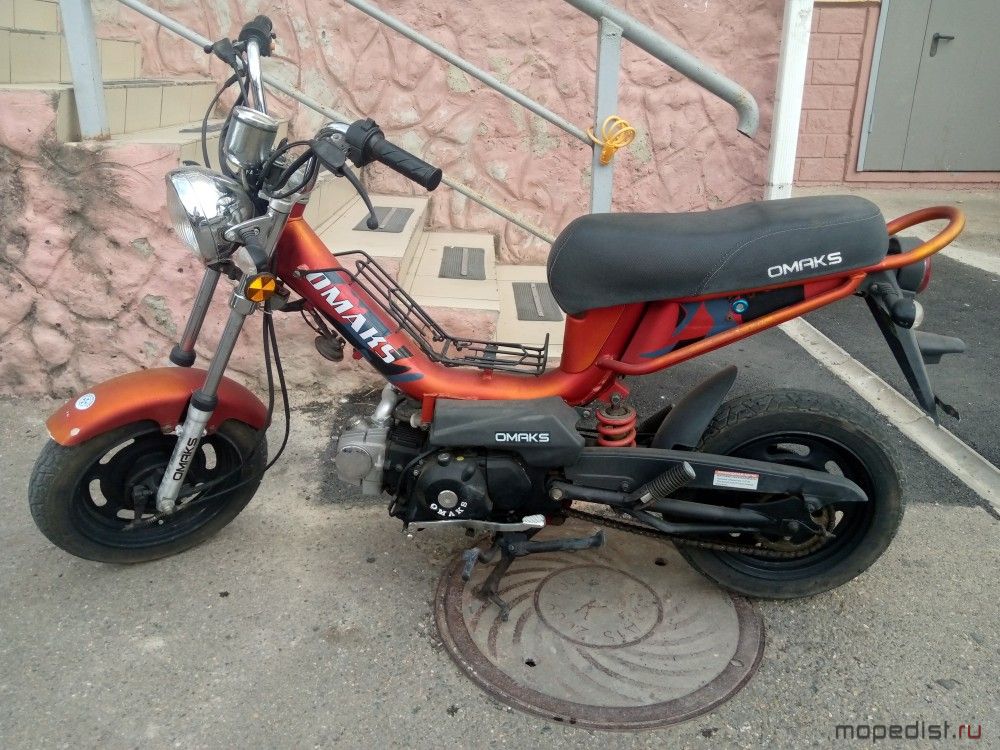

Всем привет, приобрел интересный мопед omaks у знакомого. В общем хороший аппарат, но есть один минус, мотор сильно вибрирует на оборотах и упирается не хочет крутится.
Мотор приемистый на цилиндре 49куб, по ощущениям по больше. Кто с такой проблемой сталкивался и как это лечится?
мотор с нижним расположением стартера. сцепление автомат

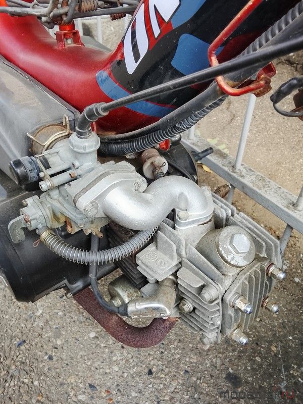

Частично- балансировкой кшм. Радикально- установкой нормального заводского (не под оверборинг, и не оем) 50сс мотора.

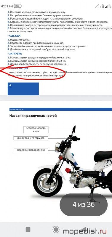

Номер рамы на рул.стакане.
Впускной патрубок- ваще бомба.
Редактировалось: 1 раз (Последний: 30 июня 2026 в 12:12, Vladk: причина не указана)
Boner
Краснодар
99 дней назад
Vladk:
нет там номера. У кого еще есть такой мопед? фото места номера рамы бы посмотретьДобавлено спустя 1 минуту

Vladk:
S образный. От слова Super!

4 часа назад
Boner:
И у меня предыдущая модель
Редактировалось: 2 раза (Последний: 30 июня 2026 в 15:24, Vladk: причина не указана)

Vladk:
видел книжку, нашел номер мотора, по раме все чисто, нет номера. Посмотреть бы фото с номером такого же мопеда.
