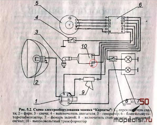

Нет искры на Карпатах
Не могу правильно подсоединить проводку
Оффлайн
Я в схеме не разобрался. Пришлите фото с правильно подсоединённой проводкой. Соединение коммутатора, катушки и гениратора
Редактировалось: 1 раз (Последний: 28 июля 2011 в 19:02)
Саня Дельта
Волгодонск
4023 дня назад
Вот схема.
Оффлайн
такая пойдет или такая
Редактировалось: 1 раз (Последний: 28 июля 2011 в 19:56)
Оффлайн
На коммутаторе буква М идет к высоковольтному трансформатору. А что обозначает: я на рисунке выделил в кружочек. И как это подключить?
Редактировалось: 1 раз (Последний: 28 июля 2011 в 20:56)
Оффлайн
Может фотки выложить чтобы легче было определить где я неправильно подсоеденил?
