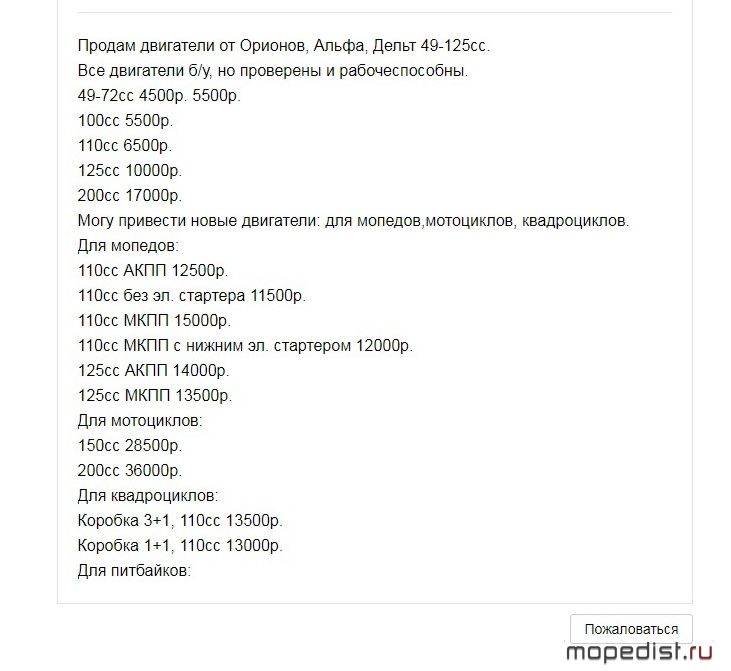

Pasha
Иваново
2304 дня назад
И в картер влезет?
На одном из популярных сайтов по продаже нашел б/у мотор 100сс за 5500)

Pasha:
Лучше бери 110. 72 можно попробовать продать за те же деньги.
Если маркировка 152fmh (не 139fmb) то ее придется спилить
Я ставил этот цилиндр с головкой от 49сс. Чтоб не стучало о клапана пришлось попилить и поршень. Через некоторое время пиленый поршень прогорел (меньше толщина - хуже отвод тепла)
Ну и вибрации были выше - коленвал под поршень никто не балансировал.
