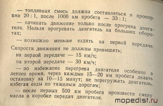

Спасибо за советы. Значит обкатывать надо на 1 скорости и на 2 скорости (с горки). Дальше когда тяга будет лучше то и на 2 скорости обкатывать.
6 часов назад
Юрий:
Не надо на первой обкатывать - просто стартанул на ней, разогнался без "тошниловки" до 12...15 км/ч и на вторую. А там уже по ситуации; по шоссе первые 300 км не быстрее 35 км/ч и без сильной нагрузки. По грунтовой дороге 20...25 км/ч. Начиная с 500 км пробега можно до 40 км/ч по шоссе и до 30 км/ч по грунту. Как до 1000 км докатаешь - можно газовать на "полную катушку". Во всяком случае, так мы обкатывали моторы Ш-57 на Верховинах-4 и Ригах-12, после этого они спокойно ехали 50 км/ч без надрыва, а самые лучшие экземпляры и до 60 раскочегаривались. С моторами ничего не делали, в смысле распиливания окон в гильзе цилиндра и поджатия головки. Бензин А76, другого не было, но и детонации ни разу не наблюдалось.
Юрий
Пермь
4 дня назад
Дед, на 2 скорости не получается обкатывать, т к на 2 скорости глохнет, просит 1 скорость. На 2 скорости норм едет только если есть уклон вниз. На асфальте еще не пробывал ехать, пока возле гаража испытывал, а там в основном грунтовка.

У меня лишь один вопрос как норм обкатать мопед первые км? 15 лет назад я обкатывал первые 4 км на 2 скорости с полным газом чтоб не заглох, старался ездить хоть под небольшой уклон чтоб натяжки небыло. Сейчас хочу норм обкатывать чтоб потом не подводил, и рискованно его нагружать в период обкатки, но на 2 скорости без полного газа тяги не будет первые км.

Юрий, если мотор собран правильно,вторичный вал крутится легко,и коленчатый вал также крутится легко, то обкатываем очень просто.
Прогреваем двигатель 2-3 минуты больше для двухтактного не нужно. трогаемся и разгоняемся на первой передаче, после этого включаем нейтраль,катимся, снова включаем первую или вторую в зависимости от скорости мопедки Итак примерно 300км. Разгоны интенсивные, но кратковременные
Редактировалось: 1 раз (Последний: 13 октября 2020 в 11:40, Харитон: причина не указана)
3 часа назад
Попедки как правило после 100-150км уже веселеют и можно кратковременно отжигать по несколько минут, ориентируясь на слабочувствие двигателя. КПП то не свежая, давно прикаталась, а ЦПГ быстро притирается на совкочугунии.
Если конечно не уверены что понимаете мотор, то конечно не рискуя лучше докатать до 3х сотен
Редактировалось: 2 раза (Последний: 13 октября 2020 в 11:57, krotik: причина не указана)

Всем привет. Мокик на обкатке. Масло лью 1 к 25. Заводится не сразу нужно подкачать бенз 2 раза: первый раз нажмешь на подсос, камера наполнится бензом завожу, мокик схватывает, заводится, потом глохнет, потом несколько раз заводишь глохнет, потом опять подсосом подкачаешь бенз, заводится работает норм, иногда бывает первое время нужно чуть прибавить газу, не на долго, чтоб не заглох, но не всегда. Прогретый движок заводится норм. Темп около +10 сейчас. Летом в жару заводился с первого раза, с одного подсоса, а весной также как сейчас это норм. Регулировка винтов ни чего не изменила. Это норм?
3 дня назад
Юрий, поднять иглу на одно деление.
janka
Riga
10 дней назад
Mokik Mini karburator K60 !
3 дня назад
Юрий, проверить уровень топлива в карбюраторе. При пониженном, - поднять.
Прогревать мотор в ручном режиме. Короткими увеличением оборотов ручкой газа.
