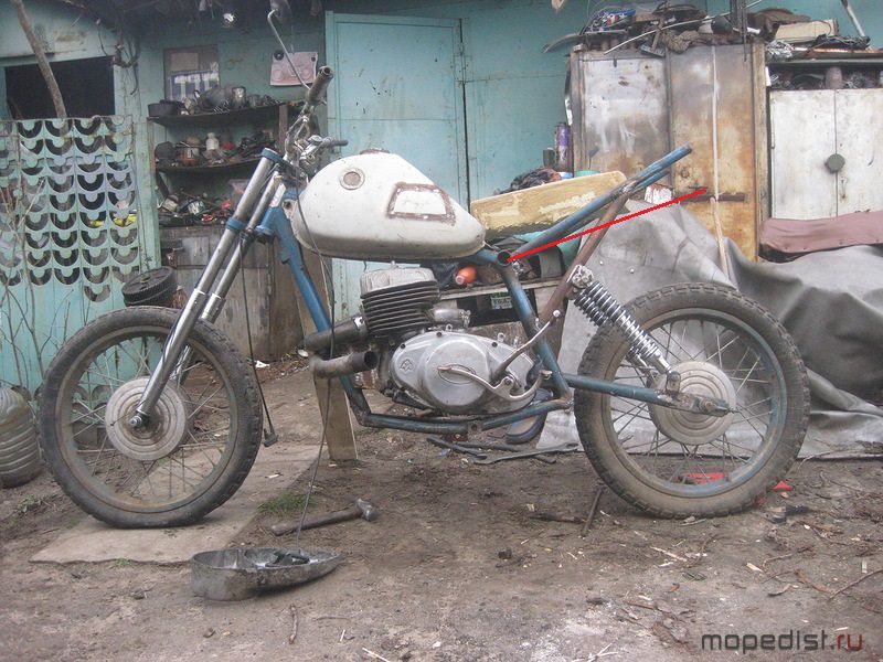

На этих выходных попал в село. И чуть по шаманил. Начал с вилки. В ход пошла кувалда, так как все заржавело. За пару часов вилка была перебрана. В воскресенье т.е сегодня. Решил собрать всё в кучу и посмотреть что вырисовывается. И решил переварить раму, опустить подседельную часть. Вроде всё)
Прикинул сток седло с крылом) Поржал и дальше варить)
Усилил раму по советам форумчан.
Рама уже после переварки, не было времени всё обратно собирать.
Порезал бак, на следующих выходных надеюсь заварю. и может начну шпаклевать. И собирать двигатель.

Получается не плохо... НО! Крыло АД, Сиденье АД... всё остальное вроде кое как гармонично)

Его там не будет) Прикинул чисто для поржать)

YakoSan, движок в стандарте чтоли останется? Тяжко ему придется, два цилиндра для Эндуро нихорошо вообще-то, ну как говориться на без рыбье и рак рыба, ему бы эл. зажигание Минское, и карбюр умненький, а не К62Д устаревший...
Насчет подвески, вилку от Ю3 хочешь оставить? Если да то ты рисковый парень...
А будут аморты или моноамартизатор...

Этот да. Еще есть 2 движка, буду потом на ними опыты проводить. Если вы внимательные. То зажигание будет от Yamaha Jok 3kj. Оно не хуже минского. Карб на первое время сток. Потом может от ЧЗ 125ки поставлю. Вилка пока что сток. Будут аморты. Если сразу все тюнить в мясо, то он поедет не скоро. Пока что собрать хочу, что бы поехал. А потом и вилку поменяю. Буду постепенно что то менять.Добавлено спустя 3 минуты

На данном этапе имеем:
1. Такой же дохлый движок.
2. Раму с неизвестной геометрией.
3. Сомнительное решение относительно задней подвески.
4. Сомнительное решение относительно передней подвески.
Начнешь серьезно тюниногвать двигатель - кончится ресурс. На пару раз весело выкатиться будет.
Мотор - один большой провал, как его не запиливай. Ну чисто конструктивно это так.
Рама - хз что. Хотя бы эскиз сделал того, что хочешь получить в конечном итоге. Сразу хвататься за сварочник было не нужно.
Передняя вилка - говно. Хода у нее нет, работает хреново и вообще это два пера с пружинами. Конструкция больше похожа на матрас, чем на что-то гасящее отбой и сжатие.
Задняя подвеска мне не понятна. Зачем нужно было так переносить верхние точки амортизаторов? Это слишком большой угол. На хорошей кочке оторвет нафиг и аммортизаторы (тоже спорное заявление) отрабатывать мелкие кочки не будут. Выглядит спортивно, но очень бесполезно и совершенно не надежно.
Тормоза эндурить тоже нужны и их тут тоже нет.
Ну смотрю за продолжением, типа того.
Кстати, хотелось бы видео ходовых испытаний посмотреть.

Знаю что двигаьель вяловат. Ну какой есть. Запилить можно и не в мясо. Ресурс будет более ли мение. Да вилка полное Г. В планах от ЧЗ поставить. Но потом. Геометрия нормальная. У меня в голове эскиз. Видео будет когда будет что снимать.
3068 дней назад
YakoSan:
Геометрию можно слегка поправить, пока не поздно. И ушки амортизаторов на задней вилке переварить. Сделать их максимально ниже к трубе. Они у тебя к излому склонны, потому что торчат. Раму я бы так сделал. (Как на фото по красной линии). Это более конструктивно:

Я примерно так уже и переварил.Добавлено спустя 1 минуту
