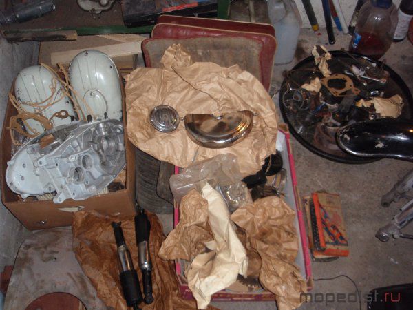

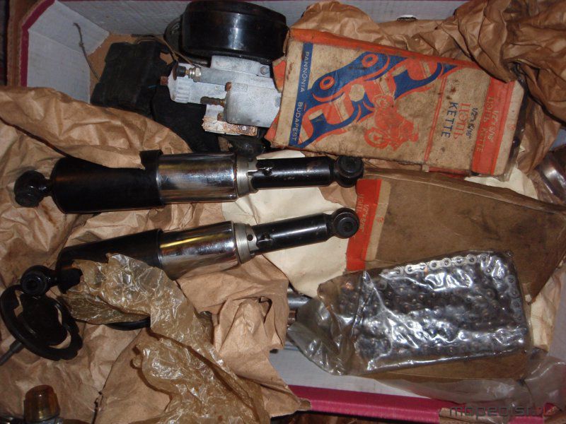

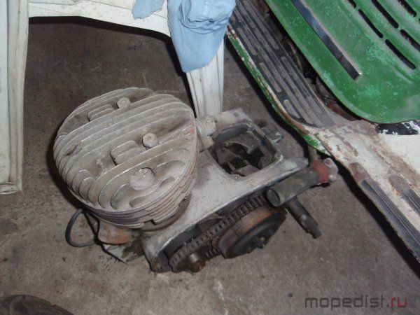

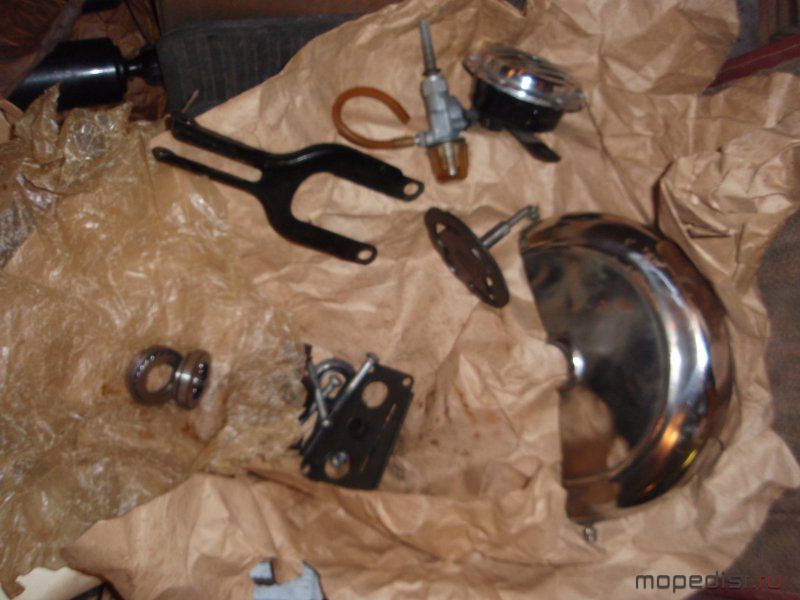

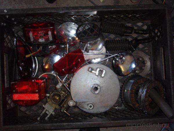

Вчера приобрел Паннонию с люлькой за 200 баков, в рублях примерно 6000, половина деталей новые, бонусом дали зеркала штук 10 от дельты новые, стопник дельта и карбюратор от Восхода новый.
Буду потихоньку собирать.

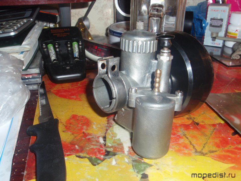

Карбюратор был новый, полежал в сырости окислился и стал весь белый, буду отдавать на стеклоструйку, новые картера покрыты краской заводской, на картерах краску оставлю, а на крышках сниму, так как при многократном перекладывание ее ободрали, вообщем заполирую как у кота яйца.
Женёк LV
Рига
3614 дней назад
Красить думаю акриловой краской, она без лака уже дает блеск!

Евгений, лучше карбюратор не стеклоструить: материал - говно. Это не бронзовый Бинг или Амаль 20-х годов, это цинк-алюминиевое говно 60-х-2000-х. Белая мразь по максимуму счищается механически - щётками, проволочками и.т.д. Затем некоторые - кидают в чан с содовым раствором и электролитически - слабым током от зарадного устройства убирают остатки. Иные просто пихают в посудомоечную машину... Я драл растворителями и потом - держал в керосине примерно часов 5-6, чтобы микропоры деградирующей кристаллической структуры пропитались и не было контакта с атмосферой. В итоге карбюратор Вебер412, пролежавший в сырости и основательно побелевший, уже 5 лет проработал на автомобиле словно новый!

Соду с водой разбавить и туда кинуть клеммы от зарядки?
EEK
EEK
952 дня назад
Поинтересуюсь детально у товарища, он так ухитрился отмыть очень грязные детали...Вечером либо завтра скажу, ок?

Ультразвуковая ванна с чистящим раствором.

Колёса ищи родные, от Паннонии. Обода больше НИ ОТ ЧЕГО НЕ ПОДХОДЯТ.Бывают крашеные, бывают хром. Тебе надо колёса от Т5. Патрубки глушителей можно переделать от Явы, они такие же по диаметру, но с другими углами изгиба Глушители также можно поставить от Явы - старушки (любой модели), можно от Явы 634, смотрятся очень хорошо.
Карбюратор разбираешь, замачиваешь в солярке или керосине. Протираешь тряпочкой подетально, собираешь, ставишь на мотик, и ездишь.Добавлено спустя 3 минутыДа, забыл. Крышки обдирать от краски не надо. Мотор будет смотреться как старый блестящий унитаз.
Ну про действие (чудодействие) керосина на алюминиевые кристаллические структуры - это 5+ однозначно.
Нанотехнологии, однако.
Круче этого - только специальные карбюраторные иконы и хождение крестным ходом вокруг Москвича чудотворящего.
Если на карбе уже нет гальванического покрытия, то поварить его немного в стиральном порошке, и тряпочками - кисточками отмыть.

Сегодня с помощью WD-40 и металической щетки насадки на дрель все сделал.
Вот было.
Теперь стало.
Диски буду ставить оригинальные и глушители тоже.
