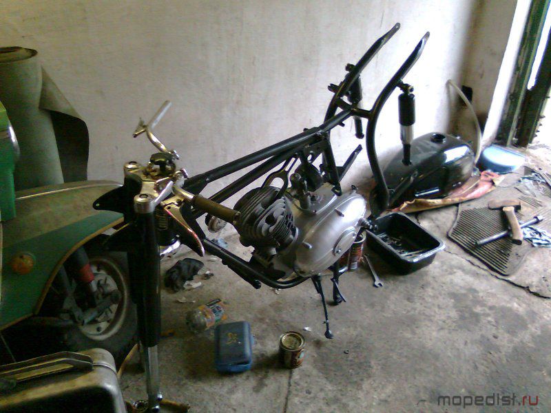

Принялся наконец делать моц, начал с крышек, завтра доберусь до мотора!!!Снял заводскую краску и офигел от отливки, это ужас, решил заполировать ребра, а остальное закрасить.

smile На моей крышки были отдробеструены ,а полоски отполированы! Смотрелось шикарно!

Сегодня перебрал мотор, засунул кишки в новое тело.
Отдал товарищу на пескоструйку цилиндр с головой.
Перекрасил картера с крышками.

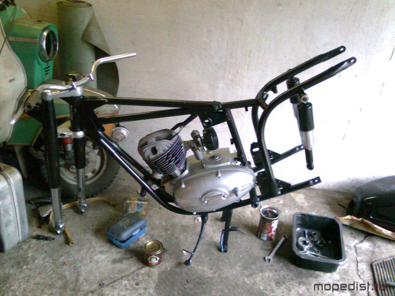

Сегодня начал пидорить раму, и на мотор добавил карбер!!!В понедельник обещают термокраску привезти, цилиндр с головкой будут черные!!!

smoke На сколько я помню, красился только цилиндр....

Покрашена рама.
Добавлено спустя 17 минутФотки с выставки.

...а я бы продолжил. На фото, например, видно, что закрашен фасонный болт кронштейна коляски, являющийся съёмной деталью. А так как потом пришлось бы с кучей досок и верёвок настраивать углы установки коляски - то ничего зазорного в таком окрасе и отсутствии операции демонтажа этого болта я - не вижу. И потом - это что, Паннония 58-го года? Нет, 70-х, вот и париться не стоит. А будет возможность - так и шильдик отклепать можно будет, и снять ВСЁ и отправить в порошковый окрас, что драматизировать-то?

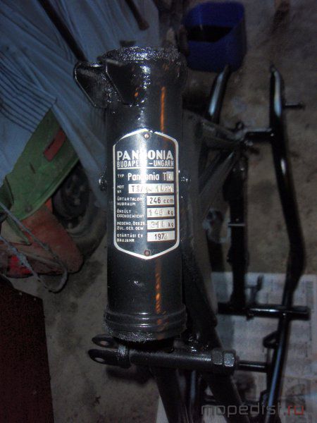

Сделано всё совершенно правильно. Болты на тяги никто никогда не откккручивает. На регулировку углов установки коляски они Апсолютно не влияют. Шильдик снимать нельзя (за это полицаи могут больно настучать по заду). Ну и Паннония 70х или 50х никакой разницы не имеет. Пердит одинаково звонко. cry
Ему это не важно. У него мотоцикл без документов. Экспонат.

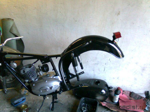

Оставшейся акварельной краской отобранной у сына до красил крыло, еще водой пришлось разбавлять, ели хватил. smile
Установил новый стопник.
Амортизаторы задние новые.
На днях привезу люльку, обивку люльки отдам на перетяжку.

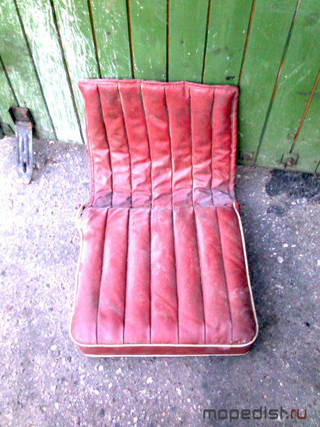

Сегодня забрал сидение от люльки, на днях люльку привезу, весь материал из люльки и сидение отдам знакомому на перетяжку!

smoke Мдааа.... Ездить на такой сидушке было жутко не удобно... У меня явовская переделанная была.... Черный с красным тоже шикарно смотрится... Ездить стало намного уютнее... Но если важен первозданный вид, то тогда перетяжка....

Просто я уже напоролся на одном сидение, оставил 40-летний дермантин, 3 раза сел и порвалось, поэтому решил перетянуть полностью.
