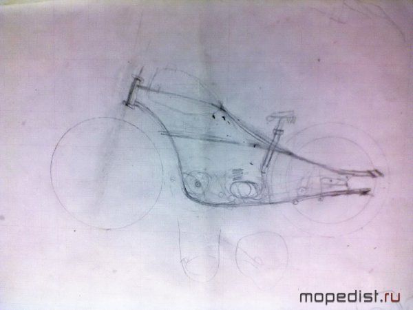

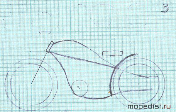

Но пока я выбирал "фирму-изготовителя" время не прошло даром. Я продолжал совершенствовать Эскиз№1, так появилось ещё штук 8 законченных набросков и кое что мне уже начало нравиться.
Скажу вам честно, думал это будет проще. Очень быстро понял, что бумаги я просто не напасусь, так как перерисовывать от руки можно бесконечно, и каждый раз практически по новой, но с очень разным и мало предсказуемым результатом, чуток подвинул, потянул линию и видишь уже совсем не то что хотел. Стёр, переложил линию на пару мм и вообще получил урода. В конце концов на бумаге появляется дырка и надо браться за новый лист. Но этот этап, ручной отрисовки, считаю очень ценным, только так дилетант-проектировщик может понять что ему всё таки надо). Да и к мастерам надо идти не с пустыми руками, иначе просто попросят денег "за креатифф" и будут совершенно правы.
Собственно выбрав эскиз №7 я и пошёл в "BICYCLE TRUST".

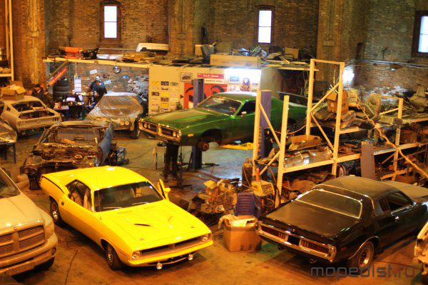

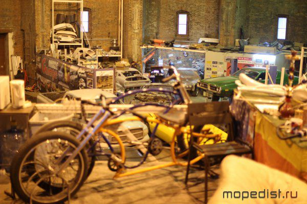

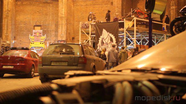

Замечательное место в Питере. Когда то там хранился газ, позже нужда в этом отпала, внутренности башен демонтировали, а помещение сдали в аренду нескольким организациям. Поэтому под одной крышей оказались разные творческие техники-механики.В этой башне, в основном автомобилисты. В соседней -мотоциклисты).Байсиклы сами построили себе вот такую конструкцию:
Чуть позже я узнал почему именно так. Причина проста, экономия на аренде. Платить надо за метр, а сколько ты себе этажей построишь - не волнует. Поэтому внизу - мастерская, сверху офис, он же чил-аут, он же приёмный зал.Хотя вроде велоклуб, но любая техника в почёте)

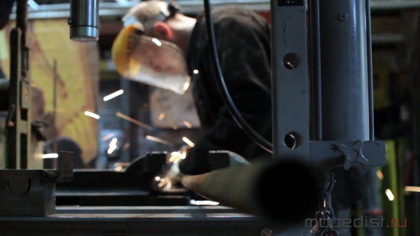

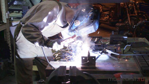

Три сварочных аппарата, кто нибудь постоянно что то варит.

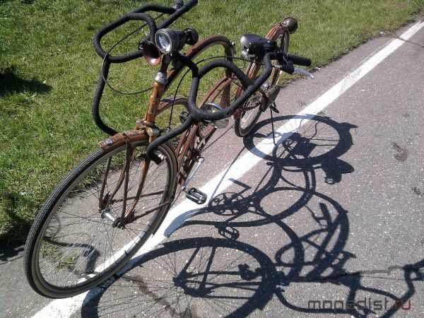

Это как выяснилось детский велосипедик:
А вот это.. Ах! Чёрт, я запал как увидел, ВЕЩЬ!
Полный самопал, кроме амортизатора.

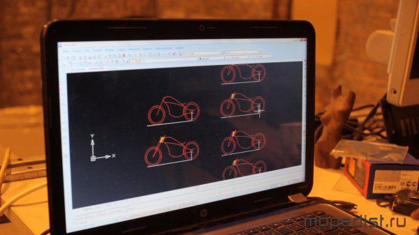

В мастерскую, мы вернёмся, меня больше тянуло в офис, ибо очень интересовало что они сделали с моим эскизом!!!
Они конечно сняли размеры и выкинули на фиг мой любимый эскиз №7)
Зато на мониторе ноута меня ждало около 7 разных вариантов это эскиза.. Таких мук и удовольствия одновременно я давно не испытывал. надо было выбирать и выбирать было из чего.
Все варианты были похожи на мой эскиз, но в тоже время отличались от него. Вообщем то все были прекрасны, но мне хотелось какого то абсолютного для меня совершенства и выбрав наиболее понравившийся мне вариант мы сели за его доводку.
Честно говоря мне даже не удобно перед Алексеем который всё это доводил выслушывая мои "пожелания". Мне казалось то займёт полчаса, ну час максимум. Оказалось всё не так просто. малейшее движение и перемещение линий, вызывало развал композиции, то что до этого было прекрасно, становилось громоздко, разрушалось и создавалось на моих глазах много раз за вечер.Только тут я понял, что если бы рисовал это на бумаге, до делал бы это вечность. Плюс, по ходу дела всплывали вопросы ширины колёс, резины, кареток и главное вилки.
Часа через 4 мы его родили!
Встречайте!
Младенца зовут "Laibach"!

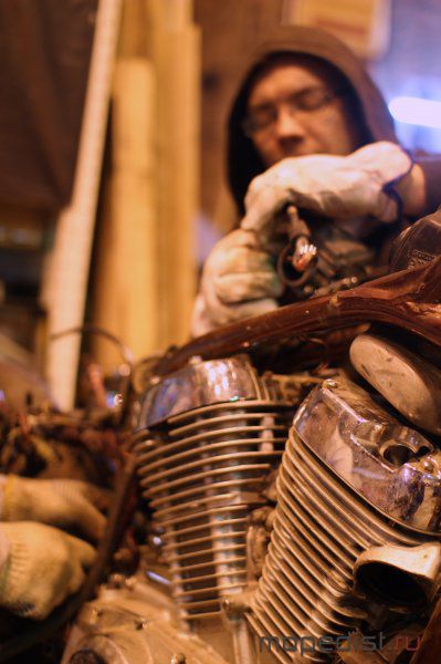

На верстаке заметил очень знакомый движочек, блестит весь, еле узнал:
Видно кто то ещё, что то делает малокубатурное)

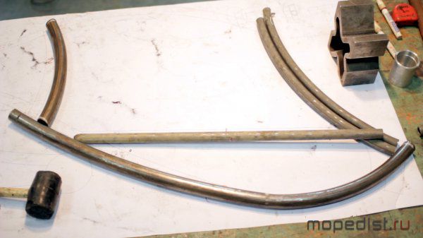

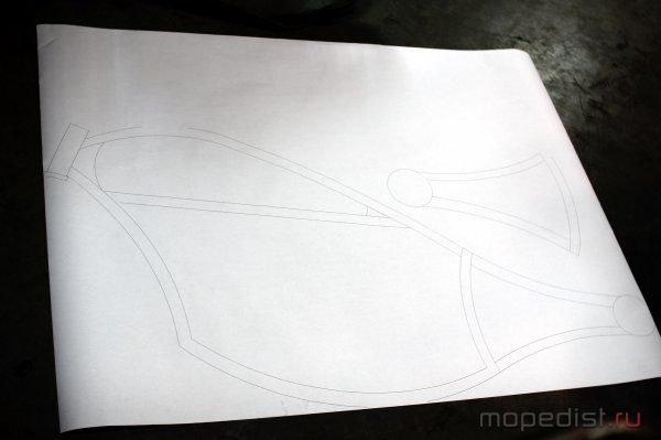

А для моей рамы закупили трубы бесшовные, тянутые, 34 и 22 мм. Толщина стенок от 1.5 и 2 мм.

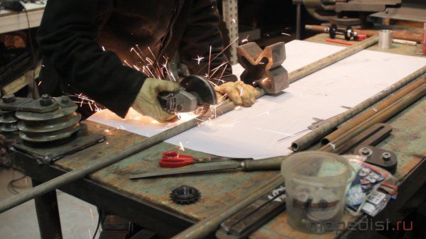

Раму распечатали на ватмане, в натуральную величину. Каким то он маленьким мне показался..
Но поздняк метаться, маленький так маленький) Пора мерить и резать.
Мерить занятие муторное, 7 раз потом ещё 7..
Ватман с шаблоном положили на рабочий стол и процесс пошёл.

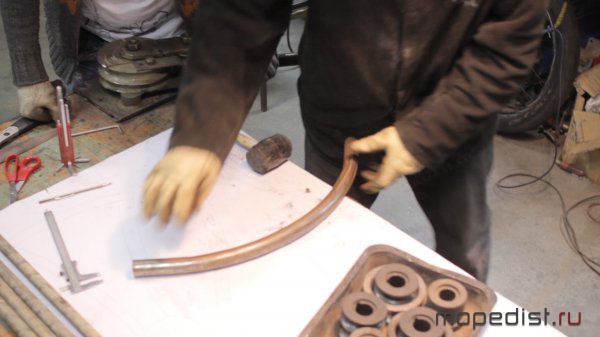

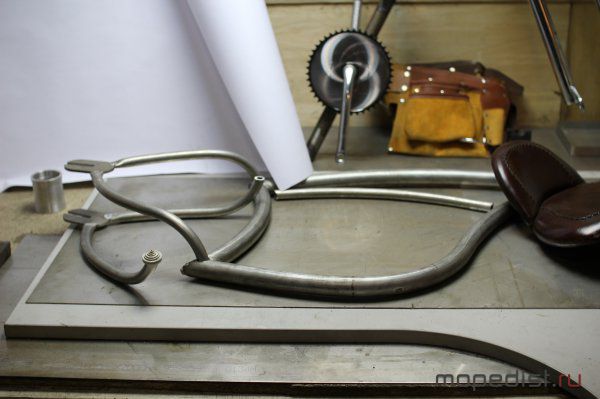

Это предварительная, грубая распиловка, трубы пилят с учётом того что сейчас их предстоит гнуть. А вот это уже сложнее.
Никаким чудодейственным песком, живой водой и прочей ерундой их не забивают.
Их даже не греют. Греют иногда, но пока это не мой случай.

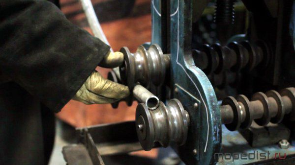

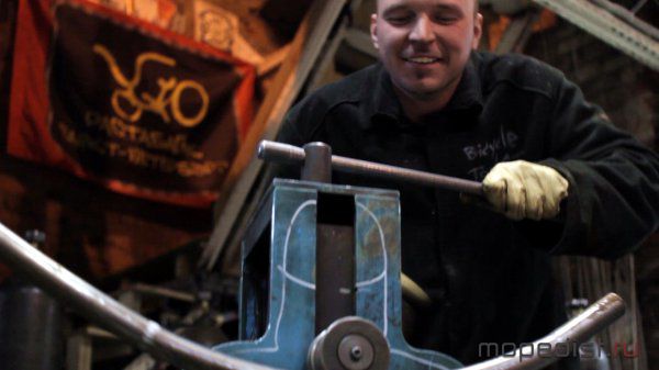

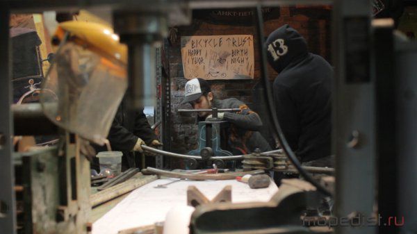

Единственная мистическая вещь, это сакрально-гендерный символ на гибочном станке.
Я выяснил что это один из символов языка на котором принято общаться у гибочного станка.
Языка ясного, понятного, главное с быстрой и предсказуемой реакцией.
Шутки, шутками, но катают достаточно долго в двоём-троём, а на определённой фазе работ, трубу приходится вынимать из станка всё чаще и чаще и прикладывать к шаблону.
Позже, пришло время второго гибочного, неожиданно просто сделали пару симметричных заготовок. Просто технически, но не физически.
К концу дня мы успели многое, но конечно далеко не всё.
Но вот что получилось:
Пока не вериться, что это мотовел "Лайбах" собственной персоной.)))

Вернусь опять к теме проектирования, а именно прорисовки проекта. То что с человеком не рисовалось - это фигня. Главное что была выбрана удобная посадка "под себя".
Меня заинтересовал другой вопрос - была ли прорисовка с двигателем??? Двигатель - довольно крупная деталь и он сильно влияет на внешний вид: может как украсить аппарат, так и изуродовать весь вид. Америкосы по этой причине часто изготавливают фальшивый картер, за счет чего улучшается общее восприятие аппарата. Какие мысли на этот счёт?
Patrick
4311 дней назад
triloded:
К сожалению мы не стали этого делать. Причина проста, двигатель, я надеюсь, будет меняться в зависимости от финансового состояния автора. Если бы я точно определился с движком, то отрисовать и прикинуть на проект совсем не сложно. Другое дело отрисовывать разные моторы и прикидывать на эскиз.. Это конечно же зачастую необходимо, но это тоже чего то стоит.

Patrick:
Мне тоже не верится что эта кочережка похожа на проектную. Даже на мелкой фотке различия очевидны.
http://www.mopedist.ru/upload/forum/510f389025786860cdb0fff04fee166f.jpg
Я про нижнюю трубу.
Редактировалось: 4 раза (Последний: 7 февраля 2013 в 20:40, Cruiser: причина не указана)
Patrick
4311 дней назад
А нижней трубы на фото сейчас нет, фото я снимал как бы с другой стороны, сверху.
Завтра будем варить, думаю всё будет понятно!
