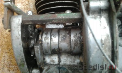

Вот мой двигатель д4,я. его переделал как вам?

У меня двигатель там же был сломан-я сделал показать фото?
niz
niz
Динская
4903 дня назад
давай, сколько вышло в ремонте и способ?
motoped
Тамбов
4989 дней назад
Добавлено через 2 минуты
Ну делал не сам просто видел как:был взят кусок арматуры,сточен под резьбу покручен

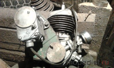

А это мой совершено новый д6(он даже не обкатан),выпросил у соседа
Добавлено через 59 минут
Думаю нужно переберать или нет?

motoped:
Зачем?Поставьте и посмотрите как он работает.Сравните с заводскими характеристиками.Тогда решайте.
