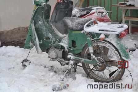

вот примерные фото, но конечно не такое состояние:
сто % такой. древнее немного.

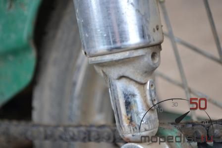

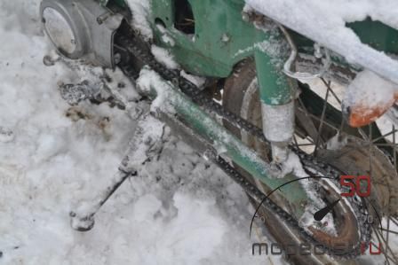

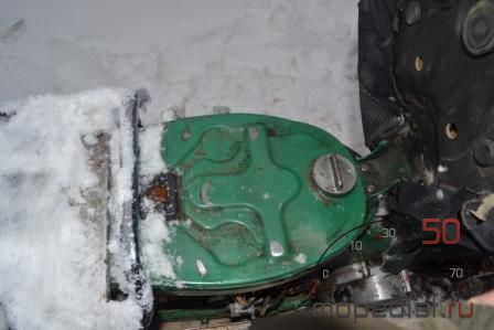

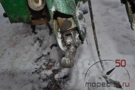

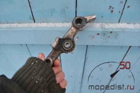

zst извеняюсь за то что нету фото просто погодныё условия не позволяют, переднее колесо впорядке (за исключением отсудствия нескольких спиц) подшипники тоже впорядке. проблема в том что разбиты втулки крепления амортизаторов к рычагам, снег утихнет сфотаю.
0 # 3 апреля 2012 в 13:54

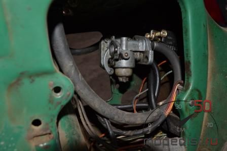

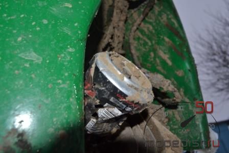

это воздухан
это рычар на нём по середине втулка вот она убитая и из за неё большой люфт
vi25rus # 3 апреля 2012 в 14:04

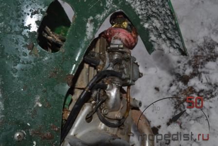

вот это чудо.... crazy
воздухан сделан из банки из-под Jaguarа
vi25rus # 3 апреля 2012 в 14:32

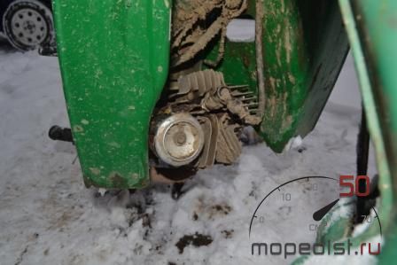

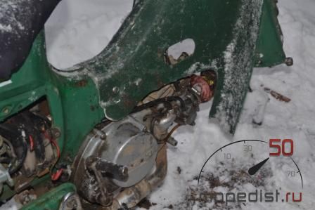

блин, не ожидал что двиг такой грязный... shock

итак, вот новые фотки:

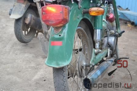

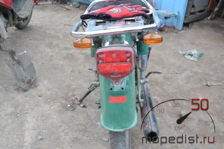

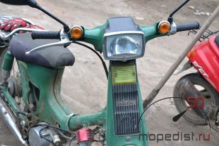

для начала общее фото:
1)спереди:

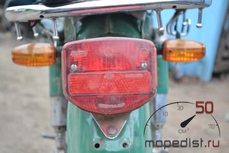

2)сзади:

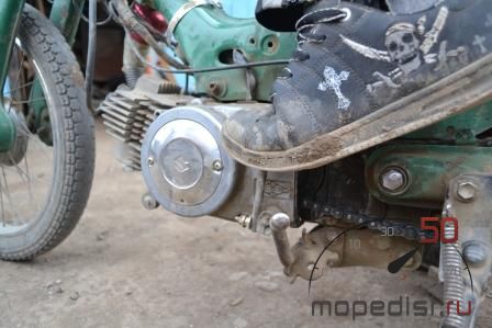

фото двигла:
1)вид спереди
2)вид со стороны карба и сцепления:
(здесь присутствует фильтр-нулевик, примотанный к шлангу из под пылесоса(посредством скотча, дабы была нормальная гермитизация), который в свою очередь примотан(при помощи изоленты) к патрубку. не ржите сильно laugh )
3)вид со стороны генератора

1)стопарь от мини риги:

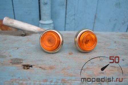

2)передние поворотники от ВАЗа, которые стоят сбоку на крыльях

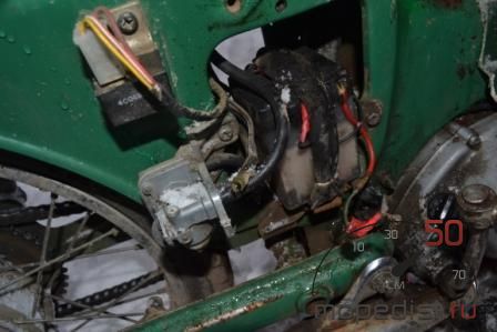

3)перенес вакуумник во внутрь(сравните с предыдущими фото в первых коментах)
4)временная переделка: лапка переключения скоростей
а вот так переключаю

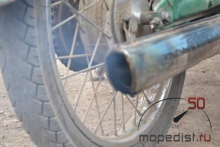

5)также был прокален глушак, из-за этого он частично стал разноцветным

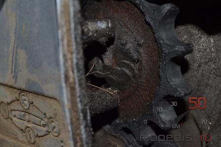

звезды
передняя приварена к валу, жопа.
задняя неродная, по-моему больше

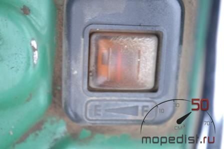

датчик бензина

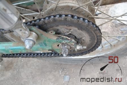

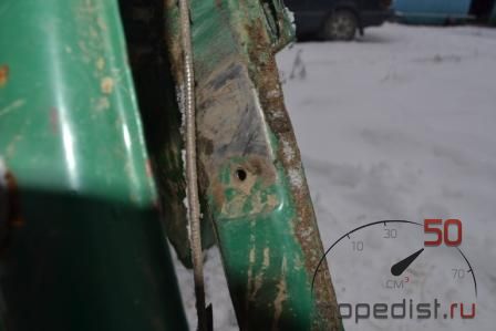

люди хелп плиз!! капитально касит заднюю вилку влево, с каждым днем на пол милиметра!! пытался снять - никак. болт намертво сидит, даже молотком не выбивается. один аморт уже скривился.
P.S. это, конечно, не смертельно но все таки как то не эстетично. да и когда по калдобинам ездишь, колесо крыло цепляет и появляется отвратительный скрежет жесткой резины об метал.

NAUTILUS POMPILUS # 1 мая 2012 в 16:00
вд тебе в помощь ну или керосину кстати видел у нас в городе пацан на таком же ездит только синий , крыло можно поставить от риги или от дельты или от верховины 3
vi25rus # 2 мая 2012 в 08:35
там не то что бы заржавела, там больше заклинило...
