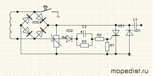

Фоток коммутаторов сейчас нет под рукой, а схемы попробовал две:
"Схема3"
и "Схема2":
R1-360 Om 2W;R2-120 Om 0,5W;VS1-MAC16;C1,C2-1mkF 400v;VD1-FR207;
VDS1-любой мост не менеее 1A 1000v
Катушка L 3000—8000 витков провода 0,1-0,18.
В общем, известные схемы и пробованные многократно.

omich # 2 октября 2013 в 16:28
Верхняя "Схема 3" с каким тиристором испытывалась? Там очень желательно использовать с микротоковым управлением, к примеру, 2P4M. Кроме этого, критична для схемы индуктивность обмотки, которая зависит от кол-ва витков, а также толщина намоточного провода, от которой зависит сопротивление обмотки. Схема на вид очень простая, на самом же деле довольно сложна и индивидуальна в настройке. Вот тут я описывал, как ее же настраивал, т.е. если все делать сознательно правильно, то и нужные углы опережения получить можно даже без переноса шпоночного паза на магните.

В этих схемах надо подбирать номиналы резисторов, от их будет менятся момент искры. Переменные резисторы можно поствить и подстроить.

Предлагаю схему ЗАН в исполнеии, без низковольтной обмотки. Момент как на оригинале, надо повернуть подкову или ротор (магнит), 15...18 градусов.
Подбирая резистр R2 3Ком, можно подстроить характеристику опережения в на низких скоростях вращения коленвала.
