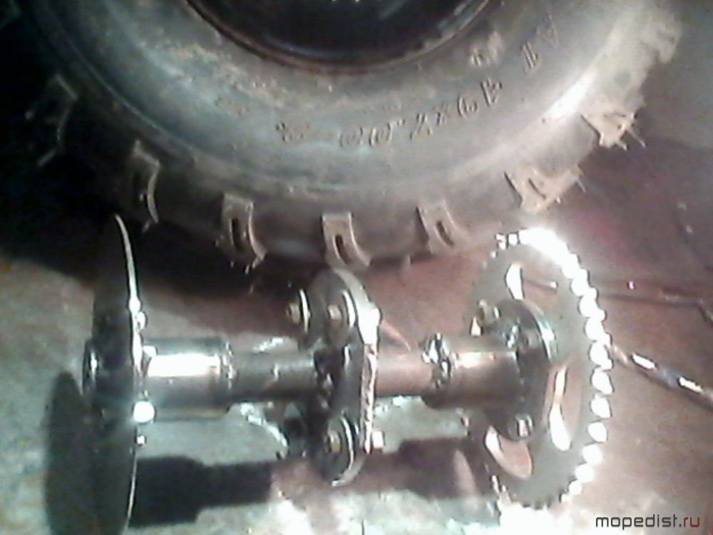

Ступицы
Размер резины уточню.
Диск тормозной ич чёрной стали 2 мм.
Подшипник 17*35*10 спаренный, то есть 4 шт на колесо.
