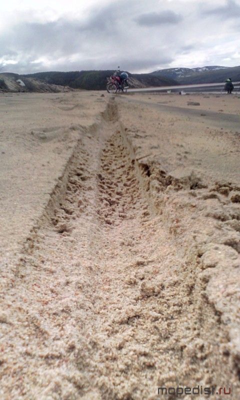

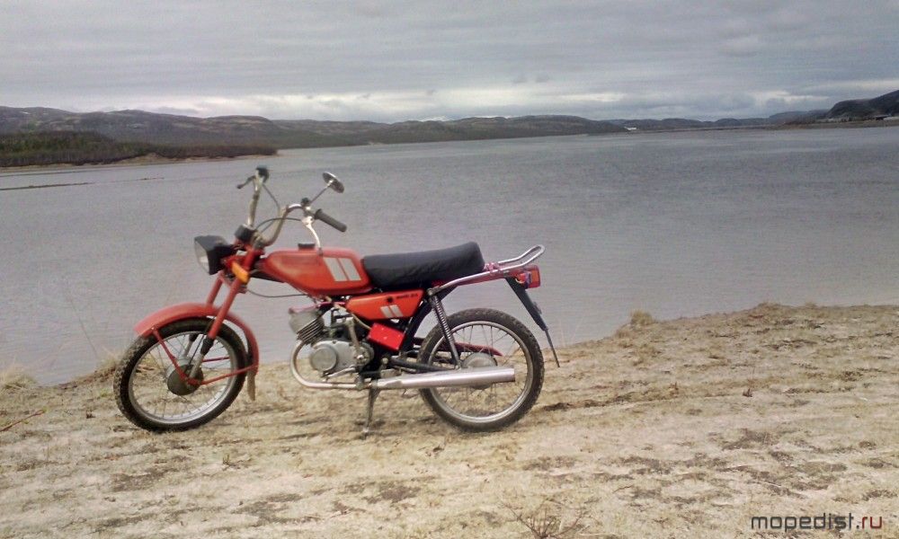

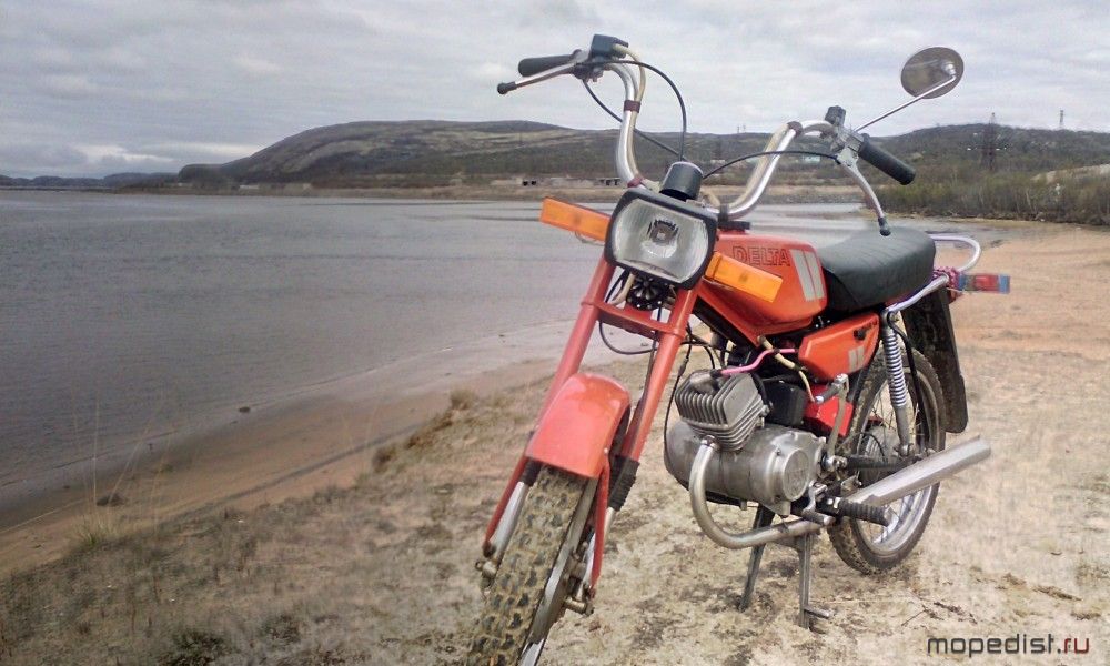

стал обладателем свеженькой дельты хотел купить продать потом стало жалко есть поворотники 501 движок ,отлично едит колеса немного восьмеркой нужно спицами подрегулировать , решил сразу же испытать поехал на рыбалочку за 8 км от города .Идет хорошо уверенно высокие обороты не хватает 3 и 4 передачи жаль что их две , ездил вдоль залива по песку на 1 передаче доехал куда нужно . Очень ей доволен постараюсь ее себе оставить
