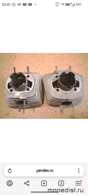

Андрей:
. А здесь реально на первой не едет
Кажется с окнами беда, поршень от Дио вроде меньше по высоте,а ещё там же штишты надо переделать иначе кольцам писец.родной карбюратор полный шлак,у меня через верхнюю крышку воздух сосал.Лепесток,резонатор карб от китайского полтинника и полетит-проверенно!

SergafANik, Я брал цпг в сборе с расточеным цилиндром и поршнем от дио, так что насчёт окон не в курсе. Но думаю если мастер продает то учел эти моменты
SergafANik
405 дней назад
Latgalec:
Открою военную тайну - и на родных комплектующих
Я вытащил три гильзы из цилиндров и они все разные, хотя на всех написано было ш62Добавлено спустя 3 минуты
Андрей:
Понятно,ну как тут тогда разбератся.Добавлено спустя 5 минут
Latgalec:
Если верхнюю кромку впускного окна не трогать
А если верхнюю кромку выпускного потрогать:)
Latgalec
Даугавпилс
Онлайн
SergafANik:
Не вопрос - главное, чтобы меньше чем 30мм от верха гильзы до верхней кромки выпускного окна НЕ было!
Иначе получится свисток laugh
smoke форма окна тоже влияет на результат. joke
Причем, что хорошо для карта - зло для мопеда! Что хорошо в шоссейке - зло для кросса!
Редактировалось: 2 раза (Последний: 29 августа 2025 в 22:26, Latgalec: причина не указана)
Здесь был Orik...
SergafANik
405 дней назад
Latgalec:
Согласен.Андрей померить бы тебе свой цилиндр.
Андрей
413 дней назад
SergafANik, А что надо конкретно изменить?
Онлайн
Поршневую сам ставил, или ставил её мастер?Добавлено спустя 2 минутыПоршень в цилиндре свободно ходит, без заеданий? Зазор в кольцах проверял?
Latgalec
Даугавпилс
Онлайн
Андрей, в идеале сравнить окна с цилиндром в оригинальном состоянии.
Здесь был Orik...
Андрей
413 дней назад
Мослитр, ставил сам, все ходит нормально
SergafANik
405 дней назад
Андрей:
Снять голову и померить от края гильзы до верхнего края выпускного окна,это то где глушитель.Ещё бы проверить форму каналов на цилиндре и на картере,они бывают разныеДобавлено спустя 2 минуты
Что на картере,то должно быть и на цилиндреДобавлено спустя 6 минут
Latgalec
Даугавпилс
Онлайн
smoke Сегодня позвонил коллега.
Привезли ему на реанимацию Стеллу с В-501М
Симптомы 1:1 - на нейтралки гуд, а ехать не едет....
Из подробностей удалось узнать у хозяина, что моторчик якобы кем-то уже ремонтировался... Ехал тухло, больше 40-ка не разгонялся.... Зачах после того, как услышал "дзинь"... Но по прежднему четко работает на холостых и отзывается на ручку газа...
Собственно, что я ожидал, то коллега и увидел.
Поршневая китайская, её пытались окультурить, ну да ладно, а самое главное - отсутствовала половина нижнего кольца shock Куда делась - непонятно, но следов на гильзе нет.
К чему это я говорю и много раз повторял - зазор в в замке колец не зря придуман, а главное - надо подгонять замок кольца под стопор....
