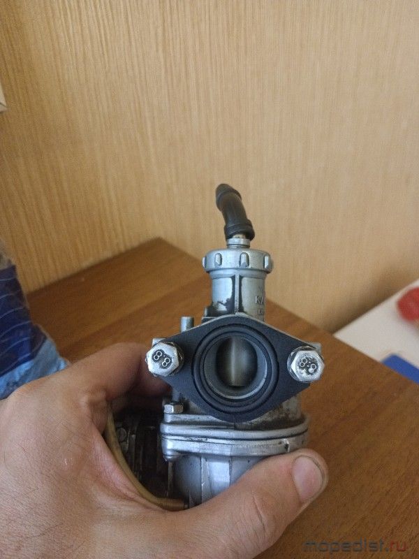

Патрубок карбюратора влияет на работу. Он должен точно совпадать с отверстиями карбюратора и головки. Без ступенек.

А на альфу только один патрубок есть что на 50 кубов, что на 110? (Имеется ввиду что он имеет диаметр 22 миллиметра что на 50см³ что на 110см³?)

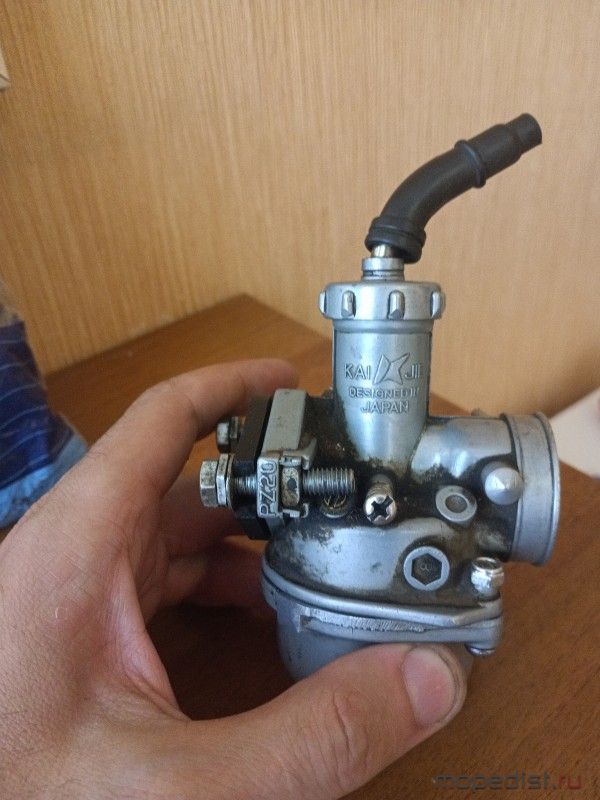

Поменял карб на pz 19, всё так же... Заводится и глохнет, кикаю Раз по 20. Уже начинаю грешить на датчик холла, хотя он весьма надёжный.Добавлено спустя 1 минутуНа горячую не глохнет. Вчера катался, сегодня чтобы завести нужно кликать 20 раз, и то нормально не заработал(Добавлено спустя 20 минутЕсли так рассуждать, индукционный датчик даёт импульс. Получается если бы он был неисправен то искры не было бы вообще, но искра есть. Карб новый, в чём проблема?

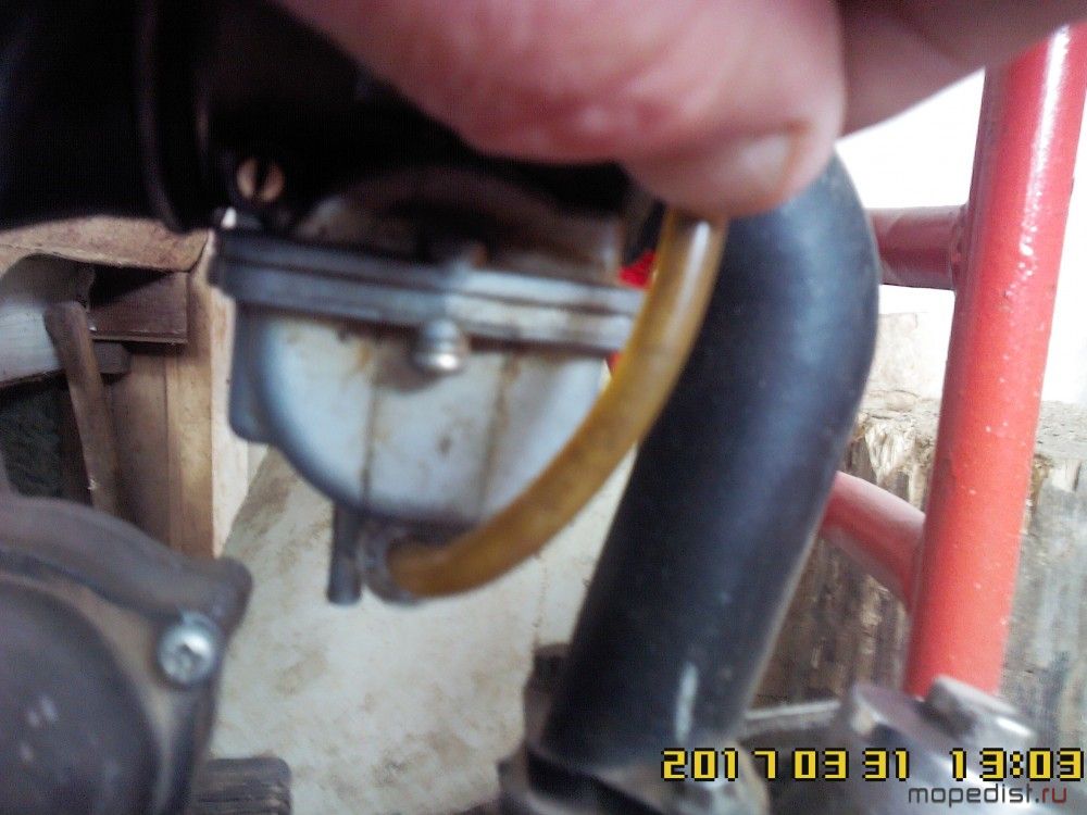

Ну, так очевидно же, что холодному мотору не хватает бензина для уверенного запуска. Даже при закрытой воздушной заслонке. Значит надо уровень бензина в карбюраторе немного приподнять.
Каким должен быть уровень - фото я показывал.
у меня так же, ровно по шву.

Не так же - у меня по нижней кромке бортика камеры. То есть, на 2 мм ниже плоскости под прокладку.
А у тебя значит выше нормы. При этом бензина не хватает - это странно. Я бы вскрыл карбюратор и хорошенько проверил все каналы на проходимость. А то бывает, что там стружка или еще что-то лишнее. Бывает, что каналы, встречающиеся под углом, соединяются в этом месте не полным диаметром. Тогда приходится досверливать.
Диаметры главного топливного жиклера важен и жиклера холостого хода проверить: у карбюратора ПЗ-22 ГТЖ с надписью 107, ЖХХ - 35.

Мослитр:
Зависит от диаметра впускного отверстия в двигателе.
Если 22 мм, то нужен патрубок 22мм и карбюратор Pz22. Но будет работать и Pz19, и Pz20
Причём у меня есть карбюратор Pz20 с диаметром 22мм, т.е. Pz22 с маркировкой pz20
именно движка, не патрубка?

Пляшем от впускного отверстия в головке цилиндра. К нему подбирается патрубок и карбюратор.
