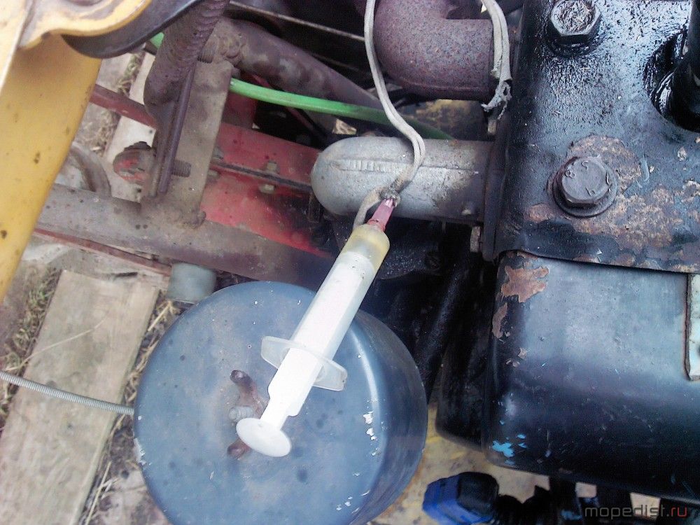

И все бы хорошо, только мотор мотоблока тяжело заводится, когда еще холодный. Раз 20 приходится дергать шнур и то не факт, что заведется. Даже при плотно закрытой воздушной заслонке.
А если свечу выкрутить и пару кубиков бензина шприцем в цилинд впрыснуть, то заводится сразу!
Вывод из этого делаю такой - нужен или утопитель поплавка в карбюраторе, или плотно вставленная во впускной патрубок игла от шприца, толщиной не более 1,5 мм. Через неё шприцем подавать бензин, набранный в баке.
Реализация утопителя поплавка сложновата, но вполне возможна. Место там маловато и подлезать пальцем неудобно.
А впускной патрубок - вот он, доступ свободный. Надо только сверло найти Ф1,5 мм и ухитриться просверлить не сломав его. А игла Ф1,3 мм у меня есть, можно её вклеить в патрубок на моментный циакриновый клей.

Дед, конечно можно и иголки вклеивать. Но утопитель поплавка завсегда лучше. Раньше (при СССР) на мотокроссе отапливали поплавок, и заводили в любой мороз. Сейчас все стало толерантней. Можно заниматься любым мудизмом.

Китайские клоны Хонды до минус 10 тоже раз 10 дёрнуть надо. Грею феном карбюратор и головку.
8 часов назад
И уже вклеил.

На газонокосилке Хускварна мотор Хонда - его и летом надо дергать-обдергать, чтобы завести. Свечу как ни выкрутишь - она постоянно белая. В свечное отверстие бензина пару кубиков брызнешь - заводится даже не дождавшись полной вытяжки шнура. Тоже надо "лечить", а то на такой бедной смеси она еще и останавливается, когда по высокой траве косит. А то и глохнет, если не поднять передние колеса.
Завелся мотор с этой иглой сразу же, после первого рывка тросом! Только потом "выпил" из шприца весь оставшийся бензин... crazy надо будет затычку сделать из старого маленького шприца, отрезав баллон и заплавив донышко с носиком.

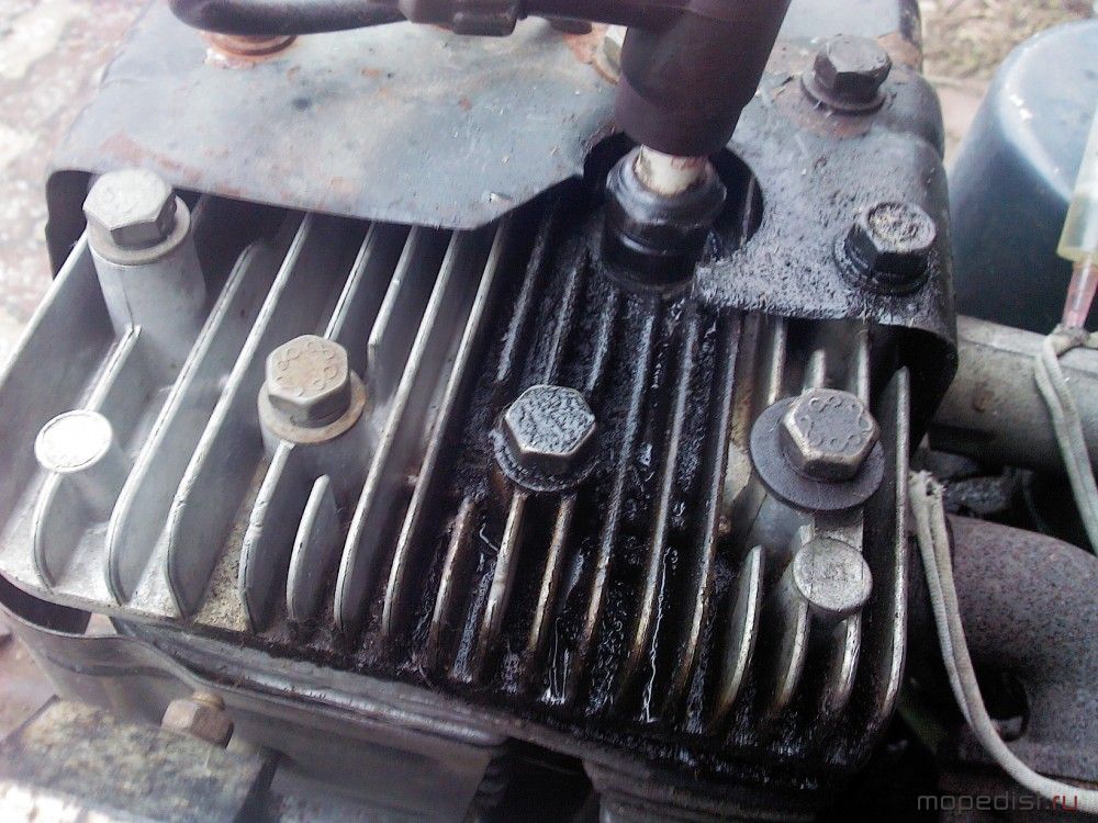

А еще заметил, что при работе мотора свеча как-то странно дрожит. Неужели не затянута, думаю - глушу, снимаю колпачок и беру свечной ключ. Пытаюсь подтянуть - хрена! За свечу беру и пробую качать - качается...
Присмотрелся повнимательней, а в головке-то футорка!!! И она качается!!! А через щель между ней и головкой масло выбивает...
А не было этого еще в прошлом году, только этим летом заметил замасливание головки и списал на неплотность под свечой. Теперь снимать головку придется...
