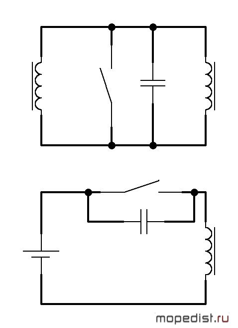

Есть мысль поставить диод между прерывателем и конденсатором (в моей схеме). Но мне пока далеко до запуска двигателя
А теперь давайте разложим по фазам. На свет идет отрицательная полуволна. На зажигание положительная. обратный выброс от положительной будет отрицательным. Как надо ставить диод? Катодом к генератору. Но тогда он так же пропускает и световую отрицательную полуволну.
Так что он станет еще одной нагрузкой но уже в цепи зажигания. Не вышел улучшайзинг, увы (((((

Постараюсь ещё раз выразить мысль:
Во время отрицательного полупериода обе обмотки генератора питают свет. В это же время ток течёт через первичную обмотку катушки зажигания.
Предлагается поставить диод между прерывателем (анодом) и конденсатором (катодом). Импульс от нижней обмотки генератора положительной полярности пройдёт к катушке зажигания и создаст колебания между первичкой и конденсаторомДобавлено спустя несколько секундА отрицательный полупериод на катушку зажигания не пойдёт
Тут все верно и эта катушка зажигания (бобина) практически нагрузка для нагрева воздуха. Ничего особо не поделать, издержки простоты.
А вот дальше так; в этой системе используется выброс ЭДС обратного напряжения с обмотки генератора при размыкании контактов, там 100-300 вольт где то. Именно этот импульс и приходит на бобину. А раз период накопления энегрии у нас имеет положительную полярность, то выброс будет противоположной и его нужно подать на бобину. Выходит диод ставится катодом к генератору. И картинка не складывается

Инженер
48 дней назад
krotik:
Не согласен.
Вот схема замещения синхронного генератора:
При замкнутом прерывателе ток идёт вверх, соответственно при размыкании индуктивность старается сохранить величину тока и в нагрузку ток пойдёт в том же направлении, то есть положительный импульс

Инженер, все правильно. Кроме одного. Напряжение на выводах катушки сменится на противоположное.
Для простоты и наглядности: слева цепь замкнута. Справа момент размыкания и поддержание тока в цепи индуктивностью.
Видите разницу? Раньше она была потреблятель, а теперь добавлятель ))))) На правом источнике ЭДС забыл + - поставить, но не суть. Он не отключился от этого )))

Инженер
48 дней назад
krotik:
Всё правильно: напряжение на индуктивности сменится на противоположное, но направление тока через нагрузку, которая подключена параллельно разомкнутым на данный момент контактам прерывателя, сохранится. То есть на верхнем контакте останется плюс (как было до замыкания контактов прерывателя), а на нижнем - минус. На Вашей схеме это хорошо видноДобавлено спустя 4 минутыЭДС генератора до замыкания контактов прерывателя выдаёт вверх плюс, вниз минус, индуктивность генератора после размыкания также - вверх плюс, вниз минус
Инженер:
Тут кроется ошибка: напряжение - само по себе - величина скалярная. А направление у тока обусловлено полярностью электрического поля.
Тут можно привести аналогию с подъемом санок на ледяную горку, которую нельзя переехать - потому, что на вершине непреодолимая стенка. Санки скатятся назад по пути подъема и направление их движения будет только противоположным.
7 дней назад
Инженер, а. да. стоп. У нас же тут ток полной цепи. Источник и индуктивность все в одном. Мы не отделяем индуктивность от источника, они остаются по одну сторону баррикад. Похоже я не прав, картина будет прямо противоположная.

Инженер
48 дней назад
Дураку понятно что там он не меньше 45. Значит работать будет. А если он будет 270, то работать будет еще лучше.
Полупериод длится 180 градусов. Смысла нет гнать ток с другого полупериода, он потом уменьшится. Главное, чтобы он успел нарасти до максимума в момент размыкания. Лыска на кулачке небольшая.
Инженер
48 дней назад
krotik:
Мы друг друга поняли!Добавлено спустя 1 минутуК сожалению не помню как называется максимум тока во время размыкания...

Инженер:
Дешка сделана сразу после Войны. Это не значит верха совершенства. До сих пор на этом сайте есть специалисты, что не понимают как она работает.
Функцию конденсатора специально не рассказываю.Добавлено спустя 7 минут
Инженер:
Да никак не называется. Но можно обратиться к Кротику, он придумает. Дед не потянет.
