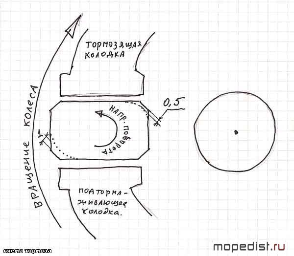

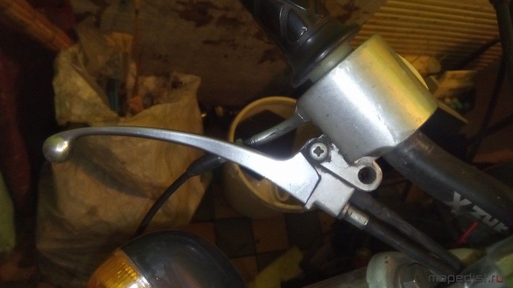

Мослитр, а есть какие-нибудь способы доработки Альфовских тормозов?

Колодки тоже бывают разные. У меня была одна японская колодка, ставил её тормозящей пока не сточилась в ноль. Тормозила гораздо лучше китайских.
Мотвэ:
Ну я подпилил рычаг переднего тормоза, чтобы увеличить его ход. Хода штатного не хватало, или затирает, или не тормозит.

Мотвэ:
Делал, чтобы первой вступала в действие тормозящая колодка
Ну и подпиливал рычаг переднего тормоза, увеличивая его ход.

Мослитр:
Вот так я еще не пробовал, спасибо!
Арена флудеаторских боёв
7 часов назад
Мослитр:
А пунктиром обозначена граница спиливания?
KostyaY:
Экономия 10-15 минут (а реально еше меньше, учитывая среднюю скорость) при общем времени поездки 2-3 часа обычно неважна.
Вот это абсолютно правильно! Даже на расстоянии меньше 100 км и времени в пути около 1 часа эти 10 минут ничего не решают.
Мотвэ:
И не пробуй, если не хочешь испортить опорный щит. Отверстие в нем быстро станет овальным и эффект "первой" колодки пропадет.
2 часа назад
Мы с вами когда-то это обсуждали: - можно не продолжать.
https://www.mopedist.ru/forum/thread5454-16.html
Если обе колодки не будут прикасаться к тормозному барабану одновременно, то та колодка, которая коснется к нему раньше, отожмет вал с эксцентриком - перекосит его в отверстии опорного щита. Со временем, а оно наступит очень быстро, отверстие "разобьёт" и будет неважно, какие там колодки по толщине накладок.
Ну, если рассверлить и завтулить это отверстие в щите стальной каленой втулкой, то послужит подольше. А как это место разбивает в мягком литейном силумине - это мы уже проходили в советские годы, когда ставили в колесо Верховины-4 колодки с разным износом, потому что других не было. Там ось в отверстии щита и так болтается, а после одного сезона катаний с такими колодками оно и вовсе становилось "яйцом" и перекошенным.
Ну, значит это было в щите не у Верховины, а в другом каком-то. Теперь уже и не вспомню, в каком конкретно, уже много лет прошло с тех пор. Возможно, что это был ЗиФ - у него рычаг снаружи.
Факт остается фактом - при разной толщине накладок отверстие в щите разбивает осью эксцентрика. Или растирает, если там нет смазки. Потом приходится растачивать на станке и завтуливать.
Мотвэ:
Скажу, что тормоза прошли свыше 40000, истёр несколько тормозных колодок, неплохо протёрло тормозной барабан.
Вот только "опорный щит" стоит старый, и отверстие в нём овальным вопреки прогнозам деда не стало.
Быстро это как? 50000, 80000 или может 100000 ?
