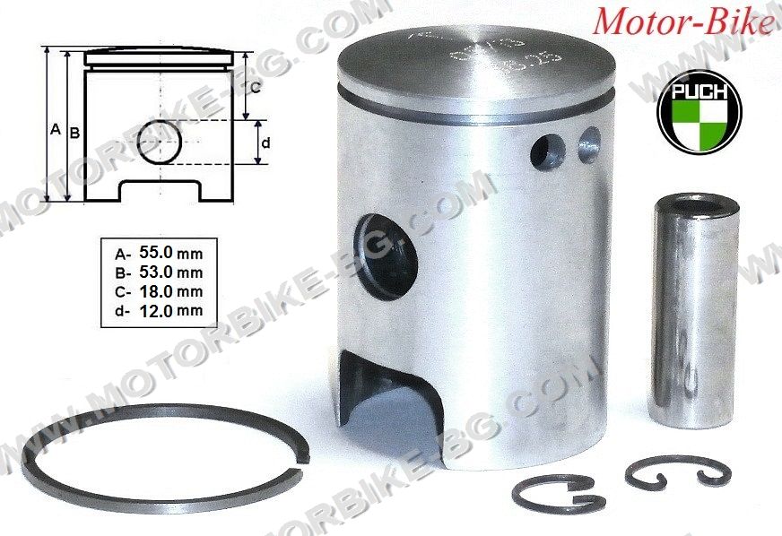

Для этих целей стандартный поршень не подойдет, нужен поршень с одним кольцом типа такого.
После уже можно будет экспериментировать.

Какие замки??, поршень с одним кольцом с замком по центру.
