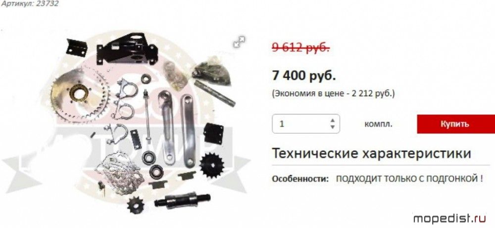

Если делать многоскоростной мотолисапед с планетаркой, то, как тут уже говорилось, нужен понижай-редуктор. На Мото18 давно уже продается вот такой:
Кто-нить пользовал такой? Как бы узнать, что он из себя представляет, и стОит ли заявленной цены?
Редактировалось: 3 раза (Последний: 21 августа 2020 в 20:07, Panzerflieger: причина не указана)
Как говорит друг моего детства - "За такие деньги я воробья в поле загоняю!". Как по мне так однозначно не стОит!

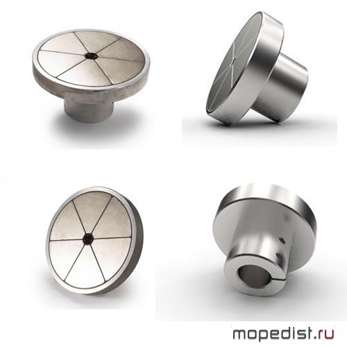

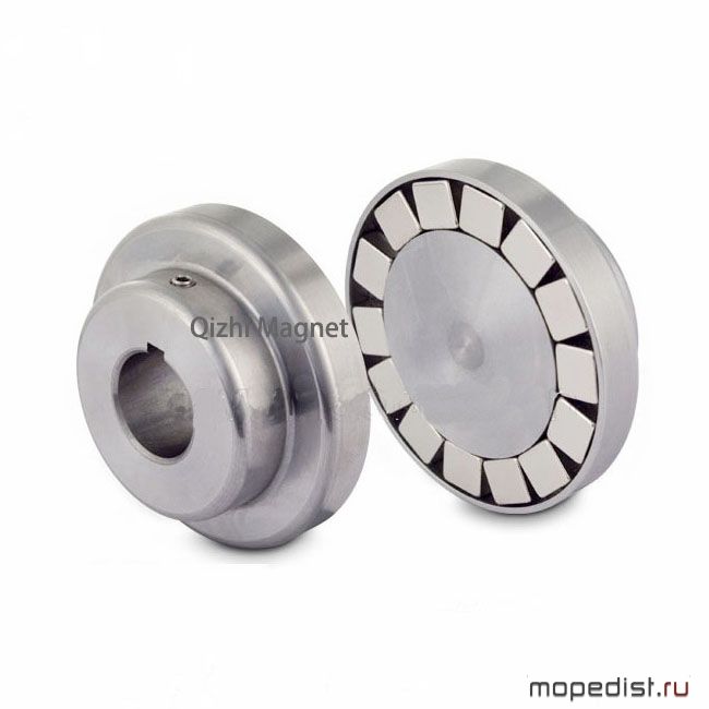

Panzerflieger, бесплатно отдаю идею... angel
Про магнитные муфты слышал что-нибудь?
Сила сцепления у них через магнитное поле на торцах.
Тут тебе и "сцепление" и "вариатор", причем - в "одном стакане".
Регулируя зазор между торцами половин муфты можно менять силу воздействия. А меняя межцентровое расстояние половин муфты можно менять передаточное число - как в вариаторе скутера, сделанном на клиновом ремне. v Можно даже реверс организовать, довольно легко - уведя магнитный сектор малой полумуфты на другую сторону оси большой полумуфты. Делов-то, посидеть и подумать пару вечеров... joke
Фирмешные полумуфты очень дорогие, но никто не мешает выточить алюминиевые обоймы и вклеить в них маленькие неодимовые магниты, квадратной или круглой формы.
У них коэрцетивная сила охренительная! shock
Была бы у меня потребность в таком "вариаторе", да станочная база, да необходимые материалы - уже давно бы ездил с такой штукой.
