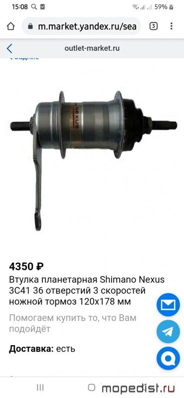

да я покупал обычную 3 ск shimano nexus sg-3c41
Georgiy
Змеиногорск
2129 дней назад
ganstown, спасибо, нашёл вот
ganstown
Тюмень
569 дней назад
о подорожала ровно вдвое за 5 лет
Czech
1897 дней назад
Не подорожала ни на цент. Это рублик спикировал :)

Там как я понял одна скорость прямая, а две во сколько раз ниже ?
вторая передача прямая, первая понижается в 1.364 раза, третья соответственно повышает в 1.364 раза в итоге между 1 и 3 передачами разница в 1.86 раз
Georgiy:
Как я смог понять эта твоя втулка с ручным переключением ? Не такая о какой писал в начале старттопик, не автоматическая ?
да с ручным но сути не меняет, переключается легко, даже стоя на месте

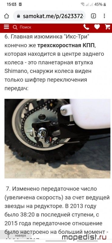

Georgiy
Змеиногорск
2129 дней назад
Надеюсь стартопик не заругается, что пишу в его теме
ganstown:
Ну в 2016 ты писал она 3500 стоила и доллар не спит же..
Интересно , есть ли такие втулки без встроенного тормоза т.к. на моём дисковый и доп.тормоза во втулке не надо, а без него возможно будет дешевле scratch
И ещё, у тебя колесо то на 26", а значит и промвал нужен. Вот думаю если у моего колёсико то всего 4" то наверное и одной 3-скоростной втулки достаточно без дополнительного промвала ? scratch Добавлено спустя 23 минутыВ овых моделях она прямо в колесе стоит
Добавлено спустя 25 минутПолучается на них прямо с редуктора на колесо передача
