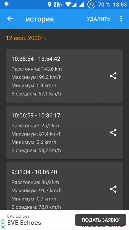

1) 80-90 км.ч
2) пока позволят дорожные условия
Скриншоты

Мослитр, Спасибо огромное .Я так понял на полный газ ты при необходимости можеш ехать до бесконечности .И без перегрева ?
Я полный газ обычно давал только когда ездил на перегонки.Хотя по правде сказать на ГАУЕ с Д5 и РИГЕ двухскоростной газ обычно был полный.
Ну да. По хорошей дороге всегда полный газ, который ограничивается скоростью впереди едущего транспортного средства. А на Д полный газ не всегда мог позволить, т.к. на жаре довольно быстро перегревался
