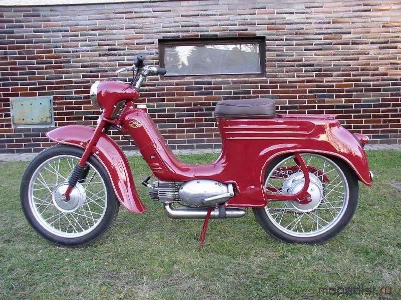

А что, Ява-50 была похожая на самом деле?
Дык такой этот мокик и был, за исключением двигателя.
Ява-50/555.
И его нынешняя реплика.
Еще один современный вариант - Ява 50 Робби.
