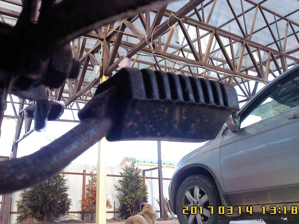

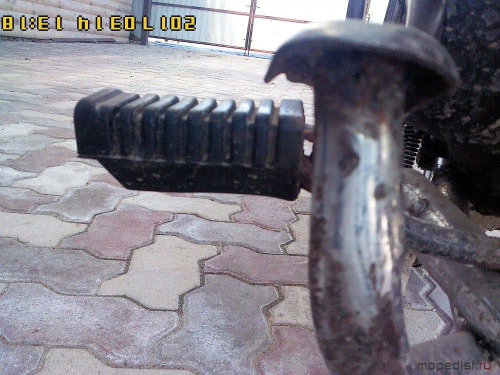

Нужно ещё передние подножки как то зафиксировать - несколько раз их терял,но находил на обратной дороге(иногда даже не заметив потери)

Интересно как терялись???

Удивительно, что резинки со штырей соскакивали. Я старые срезал, а новые наколачивал киянкой.
Может быть нынче какие-то неправильные подножки делают?!.
Не уверен, что хорошо видно - у моих штырей приварены еще и пластины сверху, на них резинка насажена плоской полостью, помимо основной круглой.
