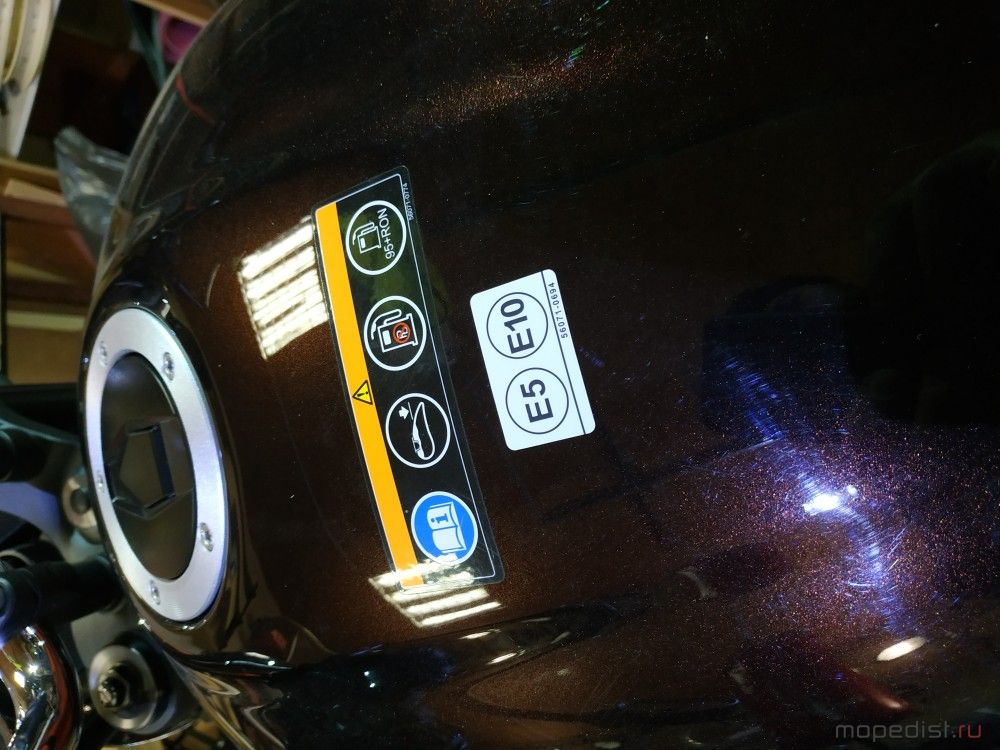

krotik:
Жуть, на БГСе ездим теперь.
Это прямо на баке написано, если что.
Georgiy
Змеиногорск
2174 дня назад
Я не спец и не знаю что нам льёт лукойл в виде 92, но новый моторчек хонда 50 (японамама который, а не китайпорошковая порнография) написано в доках что он евро-5. И звук и запах из выхлопухи конкретно отличается от 35 китайчатины.
Не знаю к чему, но навеяла фотка выше. Похвалился наверное.
Редактировалось: 4 раза (Последний: 20 апреля 2020 в 18:42, Georgiy: причина не указана)
Czech:
Редактировалось: 1 раз (Последний: 20 апреля 2020 в 19:41, krotik: причина не указана)
