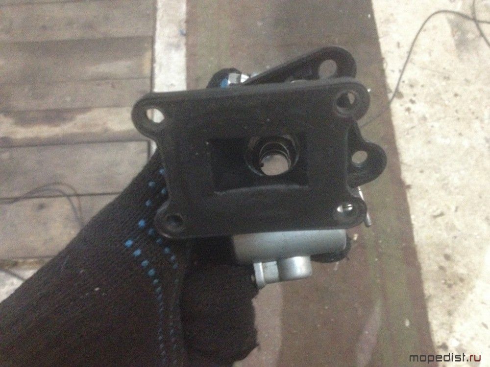

Вот фото.

Харитон, Цель - Раздушить. Даже не так. Раздушить и научиться чему-то новому.
Банан, уже сломал.

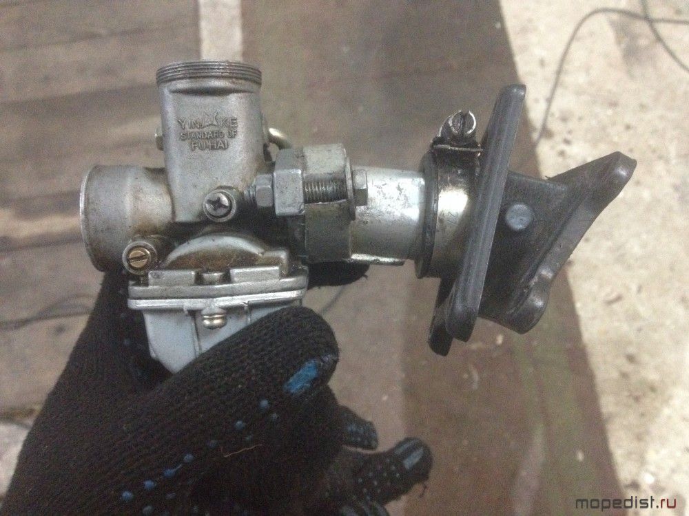

Карб с симпсона не пошел от слова совсем.
Альфа карб лучше.Сделал переходник.
После пол дня настройки и подбора жиклеров появился результат.
На самом маленьком жиклере, который я нашел - богатит. Продел волосинку медную - работает отлично, но на холодный сложно запустить.(В видео с волосинкой). Позже убрал. Запуск отличный, на низах чуть богатит и на очень больших верхах стрекочет. Пусть богаче, чем беднее.

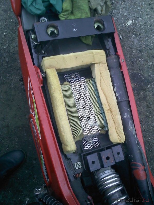

Поршень от Дио это хорошо. Но лучше б ты поставил лепестки от какого нибудь итальянца, и большой бумажный фильтр. Толку было б гораздо больше.

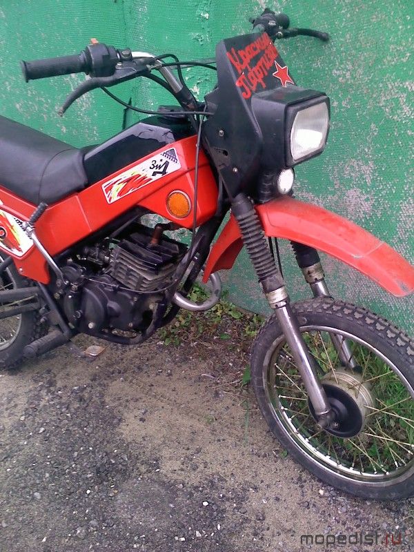

MaXimuS, Ничего я не варил. Я бездельник.
Только расширены продувочные окна в картере двигателя. И всё подогнано очень точно, с точностью до 0,1мм. Лепестки, карбюратор и глушитель стандарт. Фильтр большой бумажный. Сделан из аФтомобильного. Попедка сделана для зимы, поэтому фильтр стоит в домике из поролона. Рычаги обмотаны тряпочной изолентой.Чтобы нос не мёрз. Поворотники сняты. На педаль тормоза наварена железяка противоскольжения. Сейчас на неё ещё нарезаны зубчики. Если раздушить стандартный глушитель, то поедет ещё шибче. Но надо иметь разборный.

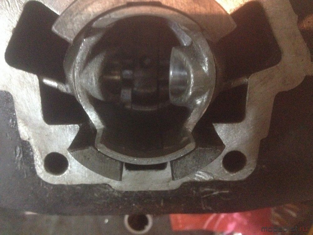

Здорова всем. Вчера забрал цилиндр, сегодня установил. После запуска возникло несколько вопросов.
Итак. Такой поршень я установил.
Немножко доработал напильником юбку пошня, да бы совместить их с гильзой.
Зря или не зря - не знаю.
Далее это все собрал, дополнительную прокладку не пришлось ставить. В последствии снимал еще раз голову и убедился, что поршень не бьется головку.
С помощью дрели через секунд 40 запустил двигатель.
ВОПРОС!!! Через минут 15 работы выросла компрессия. И теперь он детонирует. Что делать?

ослабьте два винта, фиксирующие статор генератора, поверните его на более позднее зажигание.
А вообще, у меня были два пилота 2т, с расточкой цилиндра и заменой поршней на хондовский и ямаховский, так помню, по ощущениям, после этой операции стало намного лучше.
Он со второй передачи начал трогаться не хуже, чем раньше с первой, а с первой вообще изумительно.
И что мне понравилось, можно стало раньше переходить на вторую после первой и тд, и реже переходить на пониженные. Такое впечатление в целом, будто КПП Пилота рассчитывалась на 60-70 сс
