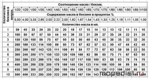

В помощь - табличка расчёта количества масла, в зависимости от выбранной вами пропорции

Почему никто из современных мопедистов не догадался использовать для расчета конвертер в мобильном телефоне?

А можно я буду продолжать в уме считать, а мерить плюс-минус трамвайная остановка по отметкам на канистре?
Ей богу, проще чем в программами и таблицами возиться.

А вообще с конвертером идея классная, тоже забил данные на случай замутнения создания)
