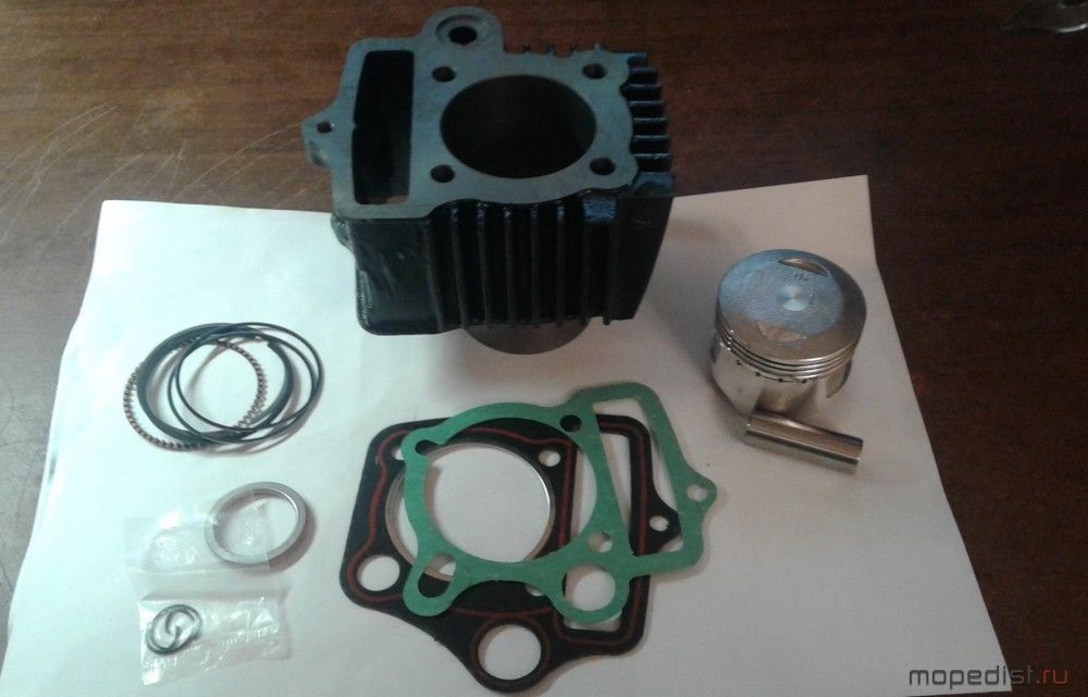

Пришла низкая ЦПГ D=50 мм на колено 41.5 мм. Надо быстрее ставить.
Только не знаю что за круглое металлизированное кольцо в комплекте.
Не могу решиться только менять или нет ведомую звезду на 39 зубов. Сейчас на 72сс стоят 14/41 стоят.
Хочу сменить китайскую цепь на Кировскую 428 со звездами. Вот не знаю, если 39 поставить, не много ли будет, если даже 10 кубов прибавится.

Pasha:
Прокладка, цилиндр - выхлопное колено

Pasha, опередил меня. Я думал себе взять такую же. Какую головку будешь ставить?

Если расточник не сделает фаску 50мм. на голове 72сс или это будет экономически не целесообразно, то закажу на 100сс голую. - https://motaki.ru/mopeds/alpha/golovka_alfa_100_kub_50_mm_korpus_golyy

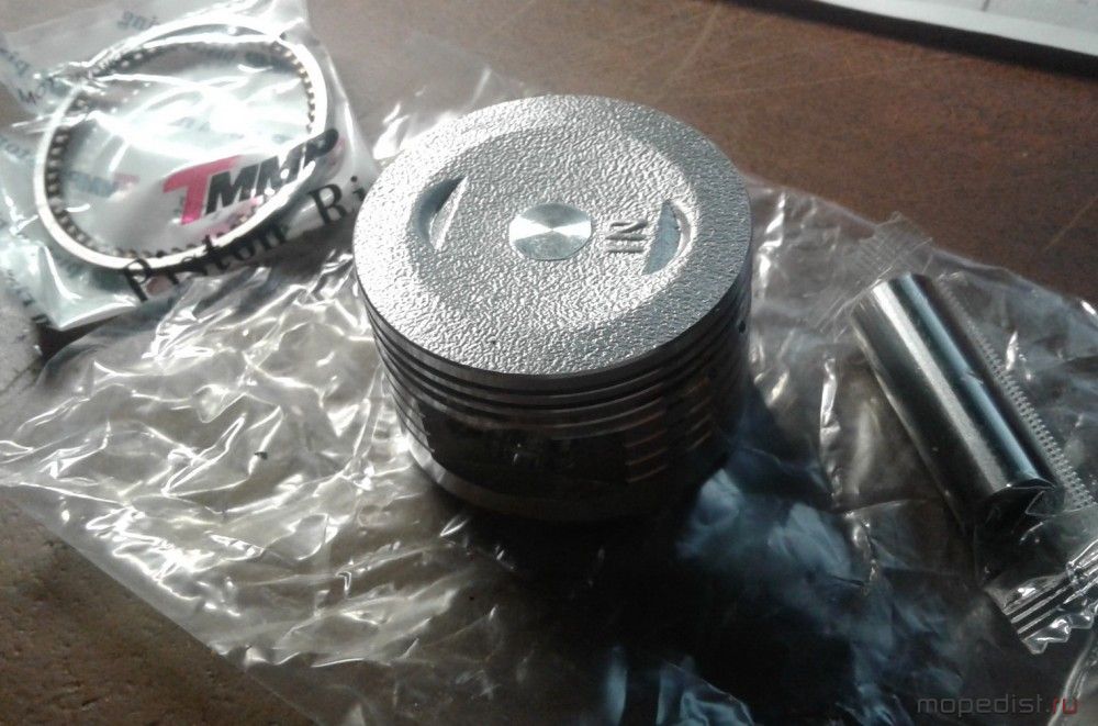

Еще поршень от скутера пришел под эту поршневую на 50 мм., хотел его поставить, т.к. он сам и палец немного легче, но у него дно вогнутое. Нужно уточнить какая будет степень сжатия.

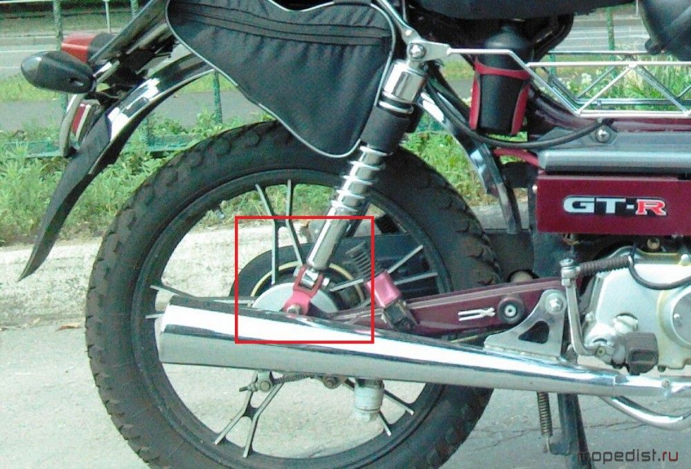

А что, я же не зря крепление переднего крыла вывел из нутри вилки наружу dance
И нмжнюю серьгу на 30 мм удлинил??? stuk
И все скобы крепления проводов изнутри заднего крыла ликвидировал.... smoke
Вся подгонка по месту...
И 3,0х17 кросс встала как родная. love
Только сейчас присмотрелся и увидел, что серьга крепления крыла удлинена.
Ха, красавчик.

Длины амортизаторов 345 мм хватило.
И , кстати, чтоб не снимать глушак при монтаже заднего колеса перевернул его ось гайкой направо. А то при стандартной сборке геморрр....

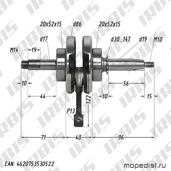

Друзья, а у меня вот такой вопрос, как отличить коленвал 110 от коленвала 50? Прикупил тут незадорого движок от Ямасаки, решил инсталировать 110сс...
Удалось нарыть, то, что у 110сс диаметр щеки 89мм, а у 50сс 86мм, интересно, это единственное отличие?
И где то я прочитал, что дырка под цилиндр в картере на 110 больше чем на 50, это правда? А нет, похоже, что дырки одинаковые, исходя из размеров коленвалов.

Westenberg, Судя по чертежам у полтоса ход поршня меньше, я так понял этот полтишковый коленвал на кородкоход.

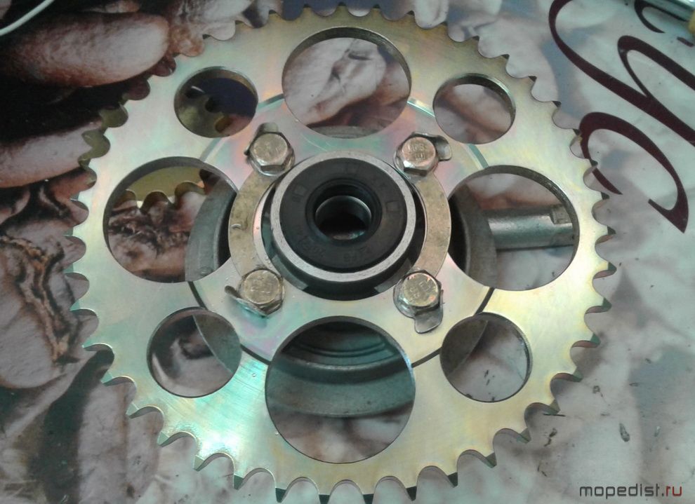

Наблындил звезды: 15 зубов ведущая и 43 зуба ведомая.
Завтра будем пробовать как будет на 82 кубах себя вести.
Редактировалось: 2 раза (Последний: 7 мая 2018 в 20:23, Pasha: причина не указана)
Зачем ведомую то на 43 ?? Оставил бы на 41 стандарт. А игрался звездами ведущими. Есть 14 15 16 17 выбирай на любой вкус. 17 на скорость, 14 на тягу.

Мослитр:
14 мало, 15 много. 17 вообще не влезет
