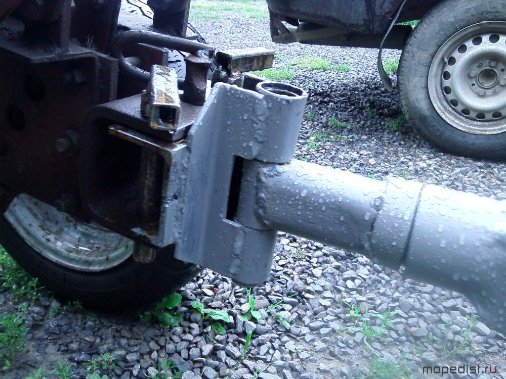

Дед, Какая то шаровая от трактора или грузовика Ф50 помню делали из нее фаркоп

Палец рулевой тяги МАЗ.
Простота - это надёжность!
Принял к сведению и "записал на корочку", спасибо! v
Между другими делами удалось сварить, покрасить и установить подпорку для сиденья.
Правда закончилась смешанная из двух цветов "защитная" краска, пока черным грунтом покрыл.
Пришлось ехать на нем на строительный рынок за огромным перфоратором, который зовется Макита - дали на несколько часов попользоваться, бесплатно. Дорога была не длинной: 6 км туда и столько же назад, дважды. Машины задолбали на шоссе, так и норовят обогнать - мало им скорости 40 км/ч, понимаешь ли... stuk Приходилось съезжать на обочину несколько раз, пропускать торопыг. laugh
Разболтался ящик на прицепе, сильно резонирует на средней скорости, а на полной дребезг почти пропадает. Ногой на ходу прижмешь - совсем тихо. dance

Дед, по типу мотоблочной видел делают..с креплением вместо шарового на телеге ...проще некуда
Банан:
проще некуда
Я и сам делал нечто подобное, для дышла "телеги" к мотоблоку.
Не хочу такую больше, громоздко и вообще - неспортивно. look

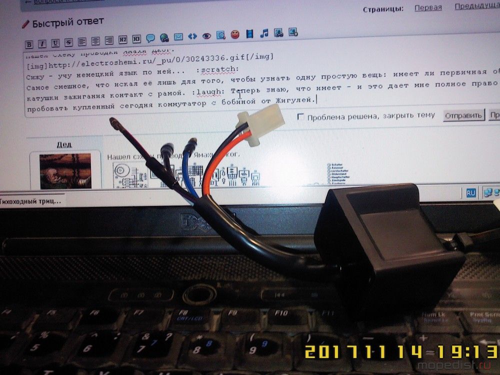

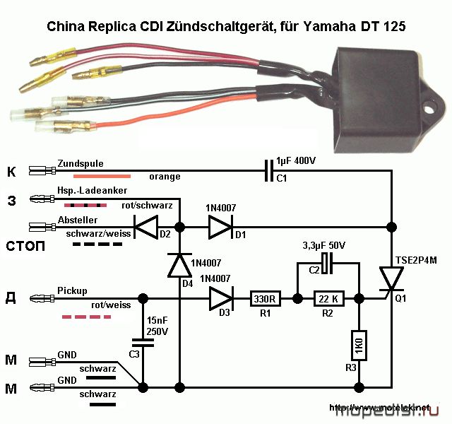

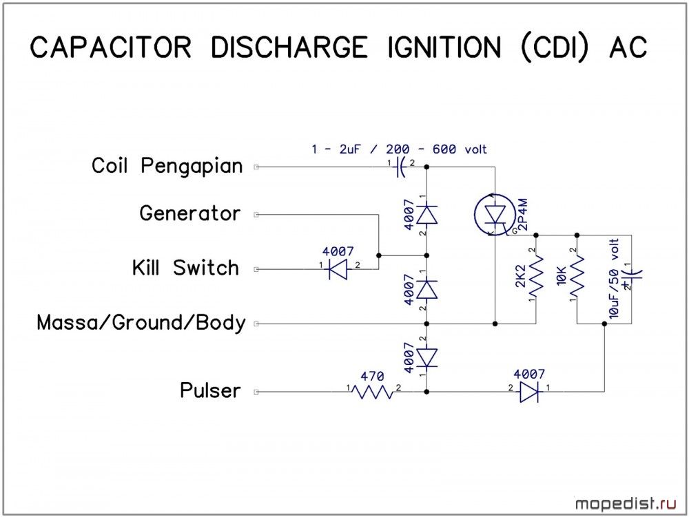

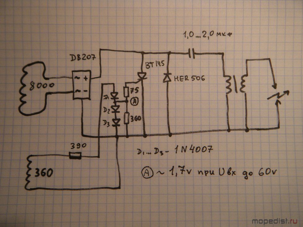

Фото коммутатора плиз-вид со стороны разъема,если есть распиновка-где-что-было-б супер.Поищем,что там за спецкоммутатор hoho Можно проверить от 12в трансформатора через резистор(лампочку) на датчиковый вход-50Гц будет искрить,высокое я давал от сети 220в через электролампу 40ватт-варварство,но прокатило.И стремно.....только в сухом месте делать.
MAGNETO:
Фото коммутатора
Распиновка, вроде бы, такая.
Схема, очень приблизительно, вроде бы такая. Уверенности нет, что мой старый коммутатор собран именно с такими номиналами деталей.

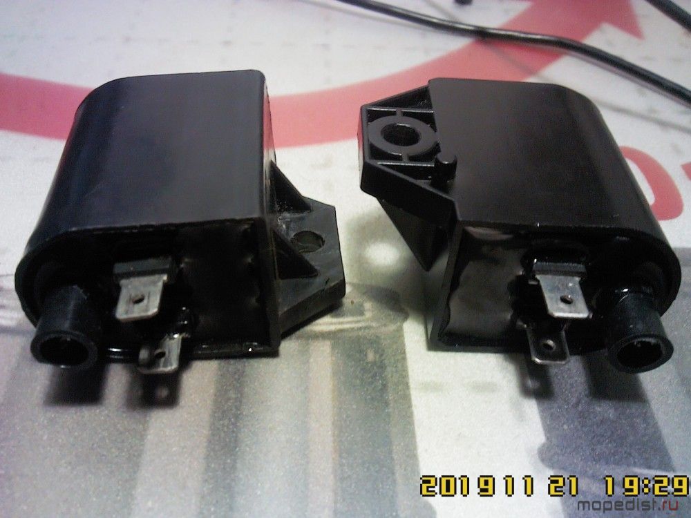

Сейчас искал схему и наткнулся на этот "модуль".
Найдите 10 отличий!
Шальная мысль мелькнула: "А не сборка ли внутри этого корпуса из катушки с электроникой?" Я-то их подключал, будучи уверенным в том, что это просто бобины. scratch Во всяком случае, мне их давали именно, как бобины! На корпусе ничего не написано...
Garic
Колпино
69 дней назад
Это же катушка коммутатор laugh Яж себе на д8-э ставил такую же

Вот ведь - назадача! shock Проверить надо будет, на моем Ф50! Если хоть намек на искру выдавить получится, то не повезу возвращать и оставлю себе "про запас", а летом попробую с ними поездить и сравнить по результату с родным блоком зажигания. joke
9 часов назад
Сузуки Сепия, моноблок катушка-коммутатор.

Дед нашел источник дешевых катушек-моноблоков!А если без юмора-все датчиковые схемы одинаковы,про сузуки не говорю-ИМХО-кал.Вечный коммутатор собирается за вечер в пластиковой эл.монтажной коробке и более не досаждает.Не,ну если на полных оборотах заглушить закоротив датчик-то да....
Проверка "моноблоков" на моторе Ф50 показала: оба не работают. Перекидывал провода - без толку.
Зато коммутатор, после просушки на радиаторе отопления, заработал! dance Надо будет его еще посушить немного и залить в кембрик немного эпоксидки.
Пусть и дальше служит... joke
И бобина старая заработала! dance
И тоже - после просушки. Она от старости "расщелилась" - корпус от заливки отошел.

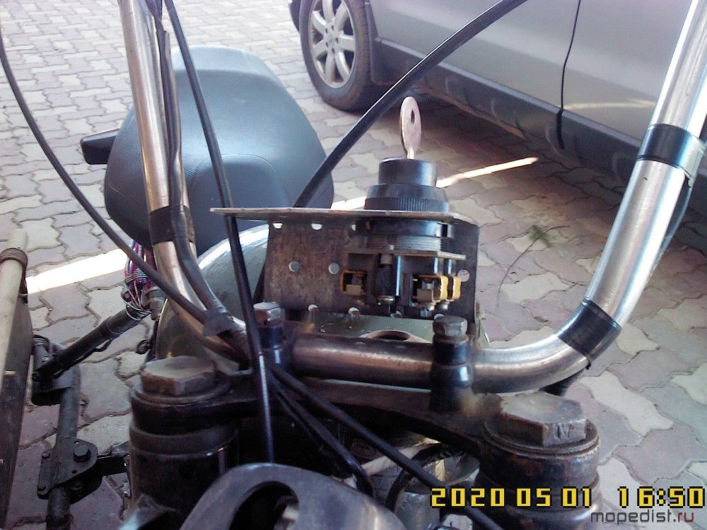

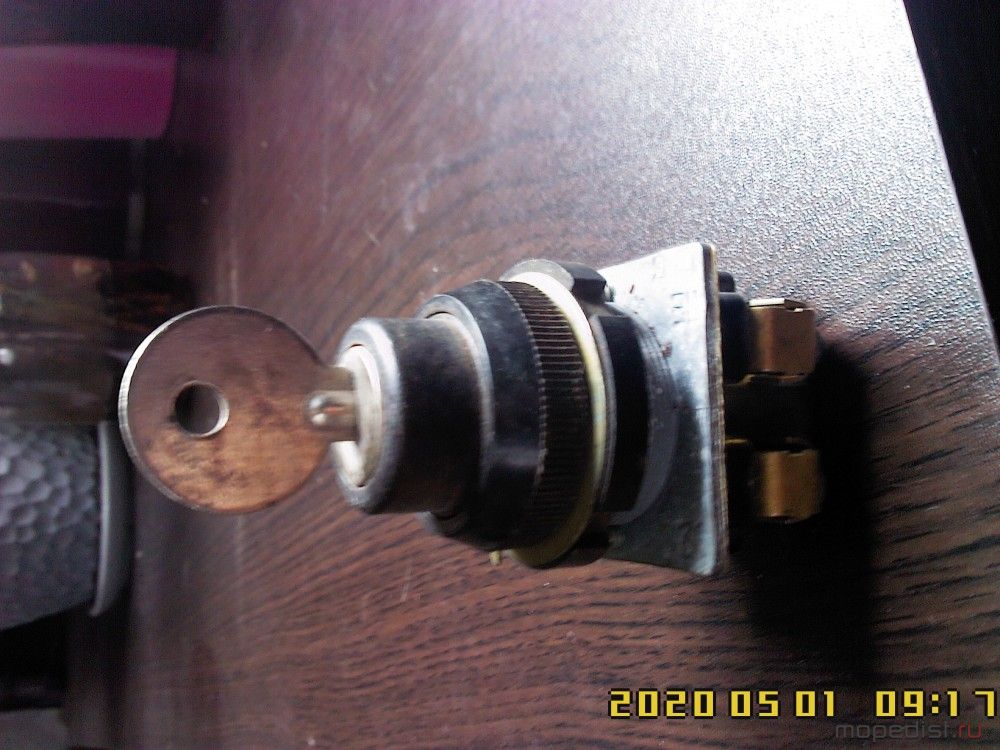

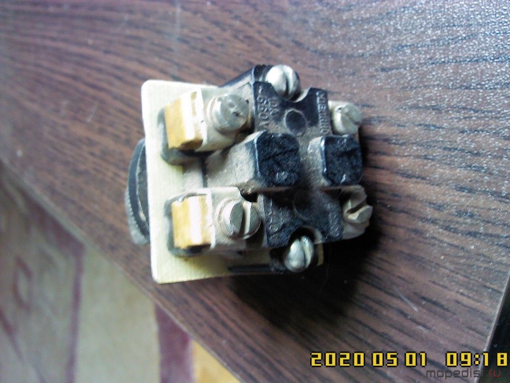

За неимением нормального замка зажигания от автомобиля или мотоцикла/скутера, решил использовать этот.
Уж не знаю, от какого он электрического щитка, а контакты у него "девственные" и даже посеребренные. Только не работали - пришлось разобрать и вытащить изнутри паутинный кокон какого-то насекомыша. Хорошо, когда есть старые совковые закрома. joke
Вот, влепил на кронштейн из перфорированной пластины... laugh Уж колхозить, так колхозить! joke
Потом сделаю закрывашку из полиэтиленовой литровой баклажки от масла ТАД-17 - она как раз темно-зеленого цвета. Это не для красоты, а чтобы не так в глаза бросалось оцинкованное железо. podlec
В этом "вклю-выклю-чаторе" оказалось пара контактов на включение и пара на выключение. Как раз то, что нужно! v

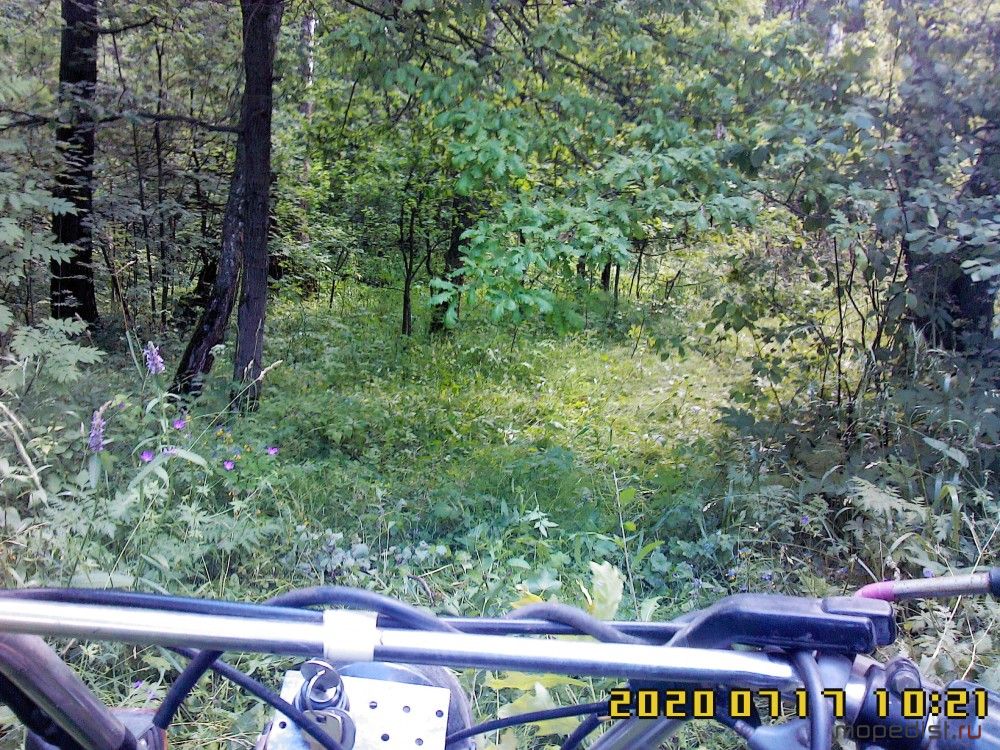

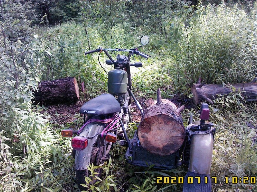

Сегодня поехал вывозить к контейнеру очередной большой мусорный мешок и подумал, что надо бы попутно съездить в лесок, что находится рядом с железной дорогой. Там я был пару недель назад на мотоблоке с прицепом, вывозя очередную "большую партию" дров. Чтобы проехать, в одном месте пришлось распилить посередине большую и сухую, давно упавшую, елку. Вырезанные два куска просто откатил вправо и влево, их некуда было грузить и оставил до следующего раза. Теперь такой удобный случай, как раз, и подвернулся.
Сказано - сделано, приехал на место и погрузил.
Это уже второй кусок.
А первый вывез немногим ранее, вот он - поменьше немного.
Просто фото не сделал с самого начала, теперь восполняю этот "пробел".
Дальше будут фото через каждые 20...30 метров пути, пока не доберусь до асфальта.
С такой "дороги" начинается обратный путь.

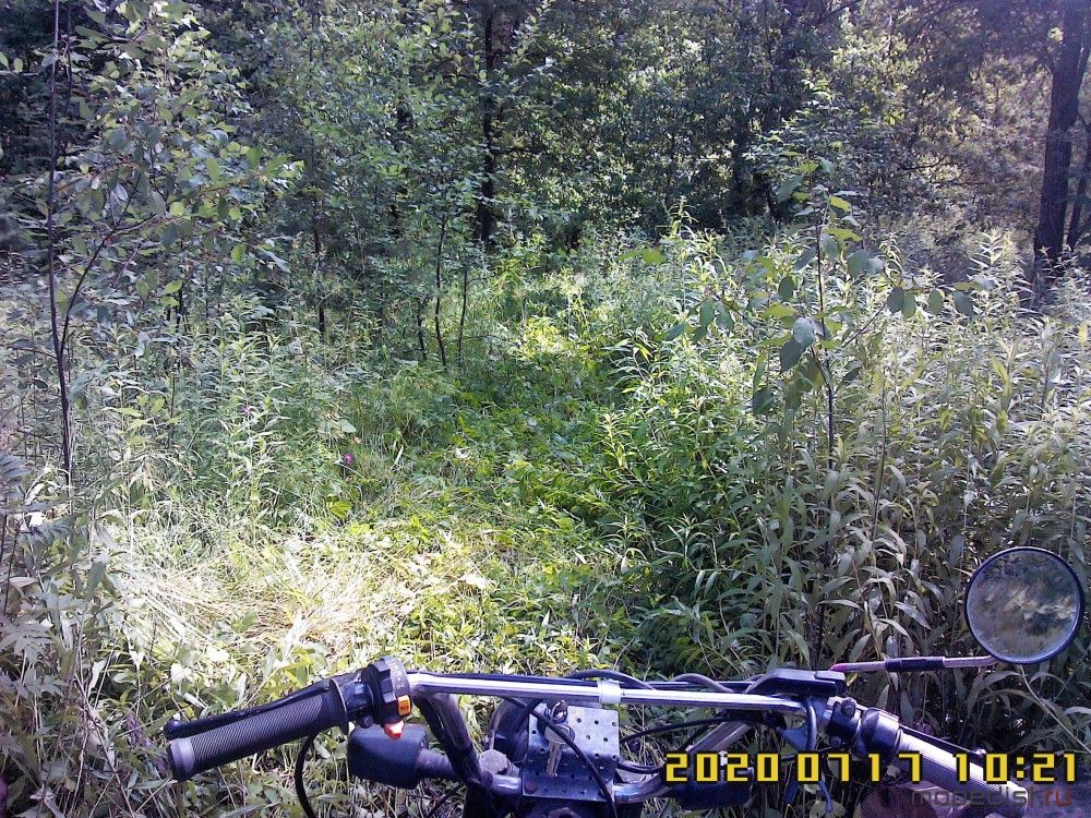

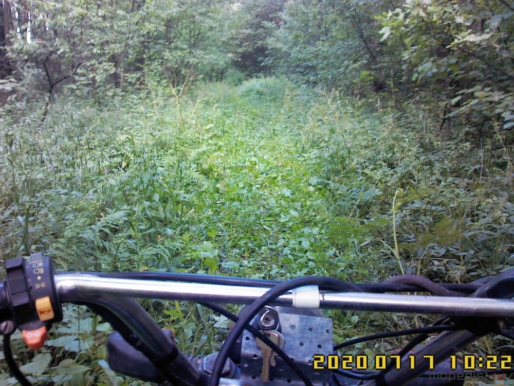

Хорошо, что уже мотоблоком подмята высокая трава-желтушник, теперь на мопеде легче "продраться".
Выбрался на старую просеку, по которой уже давно никто не ездит.

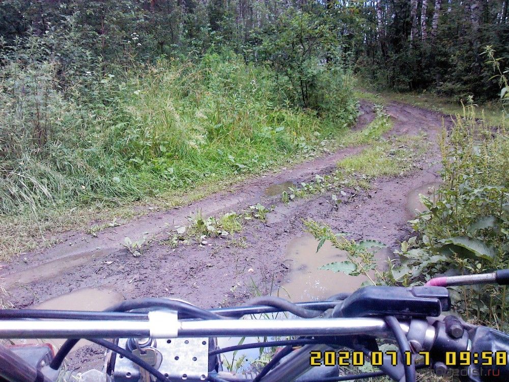

Наконец-то выбрался из леса на "дорогу", по которой ездят квадрики и Нивы. Другие импортные "паркетные кроссоверы" туда не суются.
Повернувшись налево, вижу, что поступил верно, поехав через старую просеку, а не вдоль железной дороги - здесь я наверх не поднялся бы с таким грузом. Впрочем, если с попробовать разогнаться и "поднять высокую волну" в этой луже, то можно выскочить наверх.
Но, учитывая мою одежду на тот момент: футболка, легкие спортивные штаны и обычные ботинки-мокасины, лучше было бы этого не делать. hoho
А дальше предстоит ехать по этой дороге. В костюме ОЗК не было бы проблем - разогнался и вперед! Но сейчас придется "ползти на мягких лапах", чтобы даже из-под переднего колеса не было брызг на одежду.

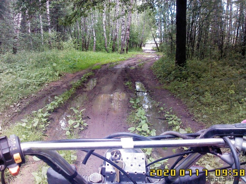

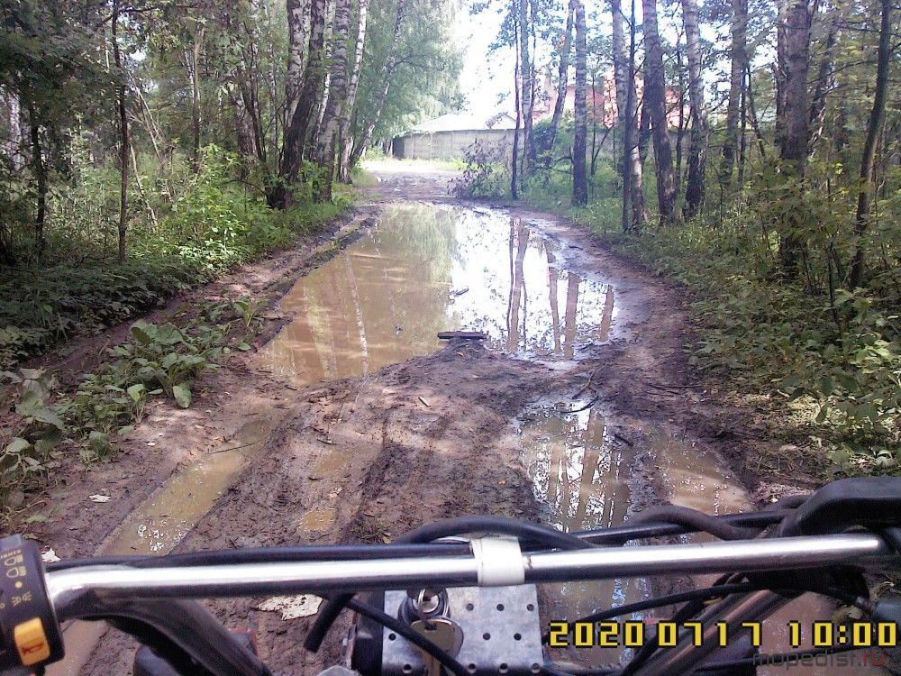

Через 20 метров, за поворотом.
Еще через 20 метров.

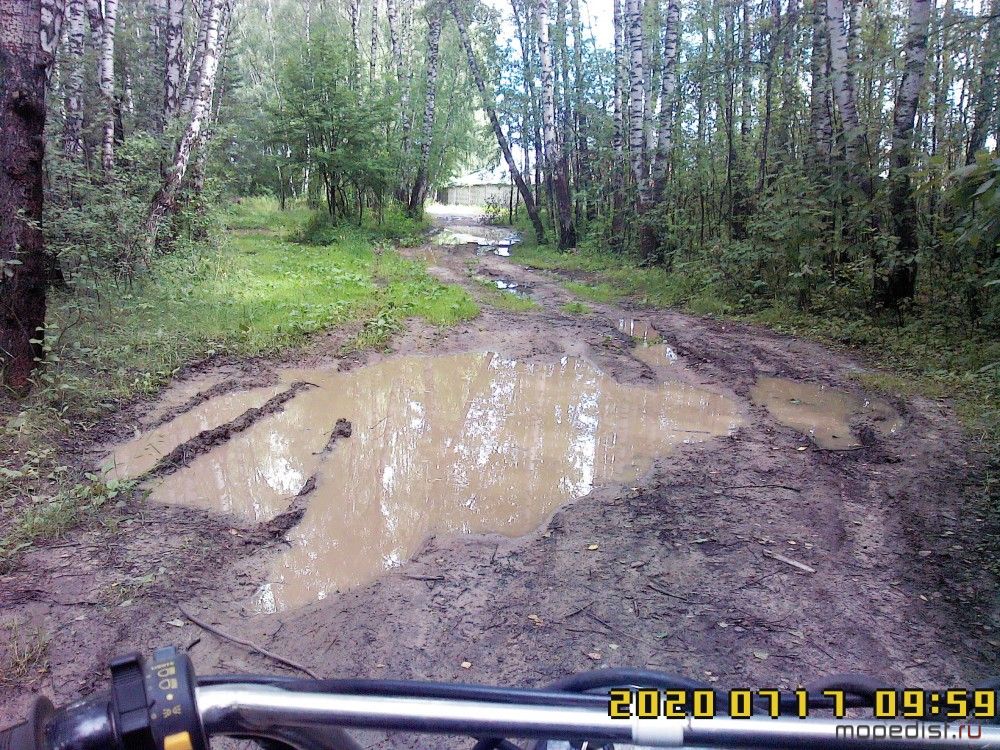

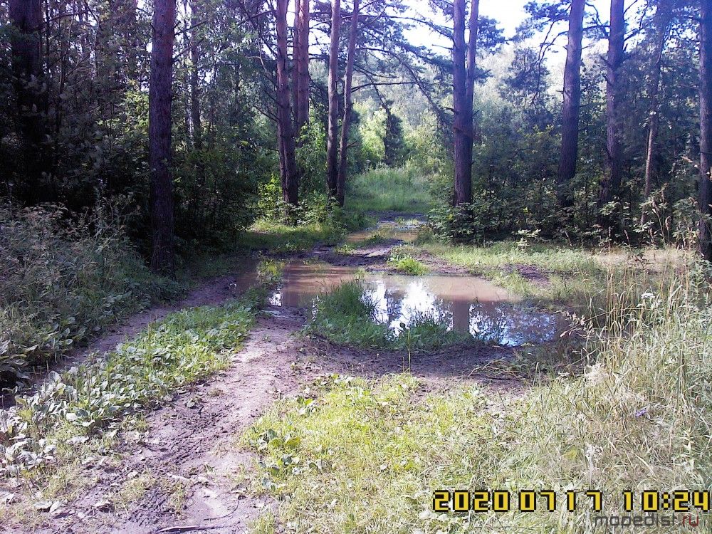

Впереди самая большая и глубокая лужа. Её объезжать нужно слева, по кромке сухой земли возле березы. Забуксовать, пытаясь проехать посередине, было бы неосмотрительно.
Тут уже ничего не "скроить", придется ехать ближе к правому краю. Если встану, хоть через прицеп смогу вылезти на "берег".
Обошлось, не забуксовал...

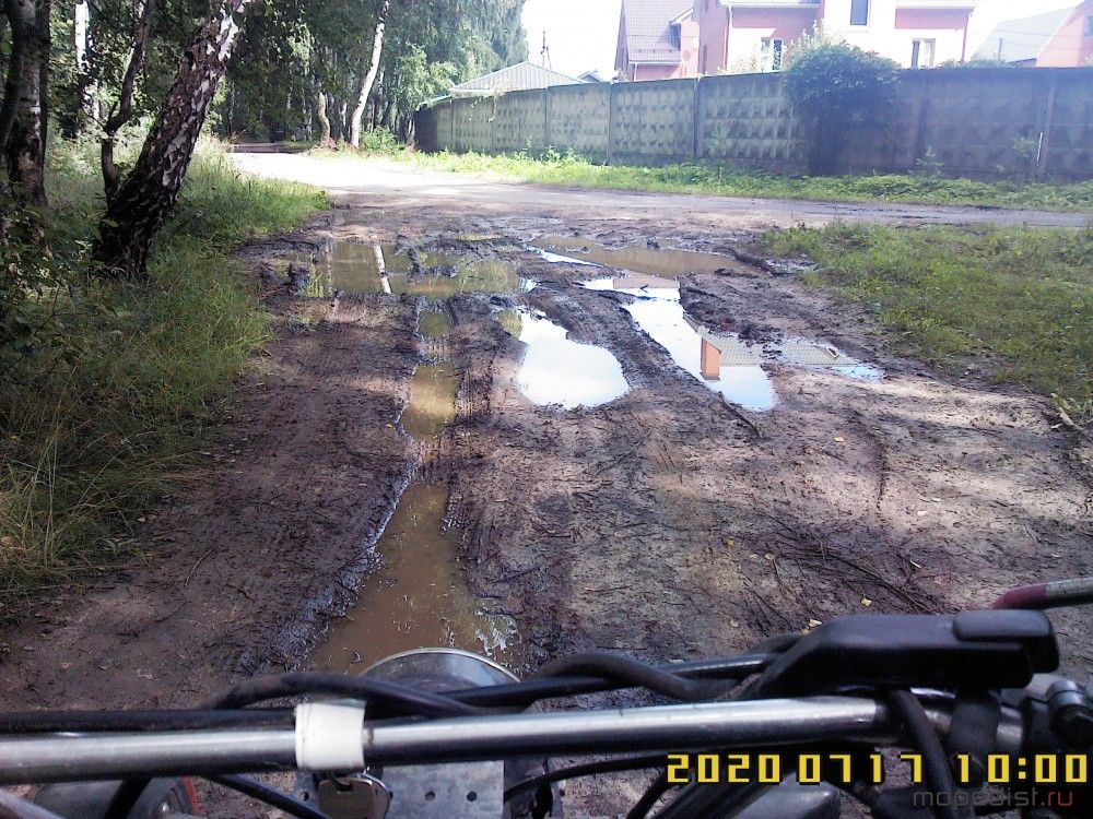

Последнее "препятствие" на пути, здесь уже легче - под глиной когда-то были набросаны битые кирпичи.
Лишь несколько случайных капель мутной воды на ботинках, вот и всё неудовольствие от этой поездки.
Шлем с собой не брал, хоть до леса и нужно добираться аж целых 2,5 км по цивильному шоссе, которое считается "дорогой общего пользования"... smile

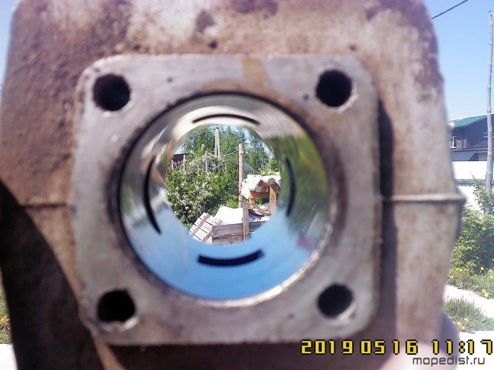

Зеркало цилиндра и нагар на поршне после 3500 км.
Зеркало цилиндра после еще 500 км.

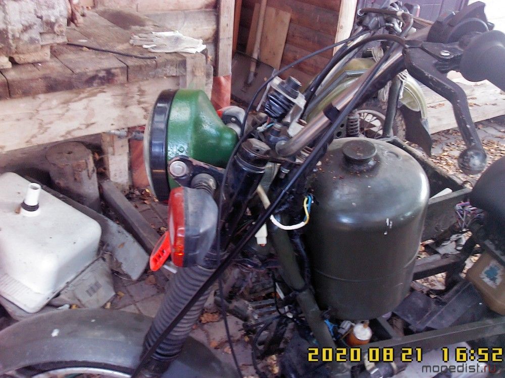

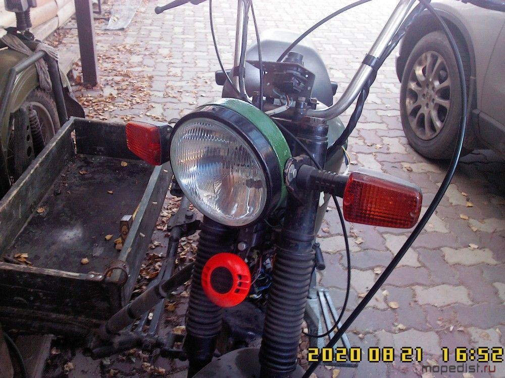

Сподобился, наконец-то, заменить пластиковую фару от Альфы на стальную - от какого-то мотоцикла времен СССР.
С краской только не получилось "попасть в цвет", да и хрен бы с ней.

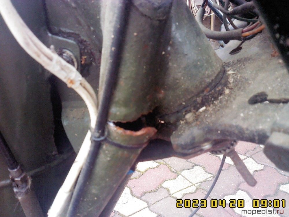

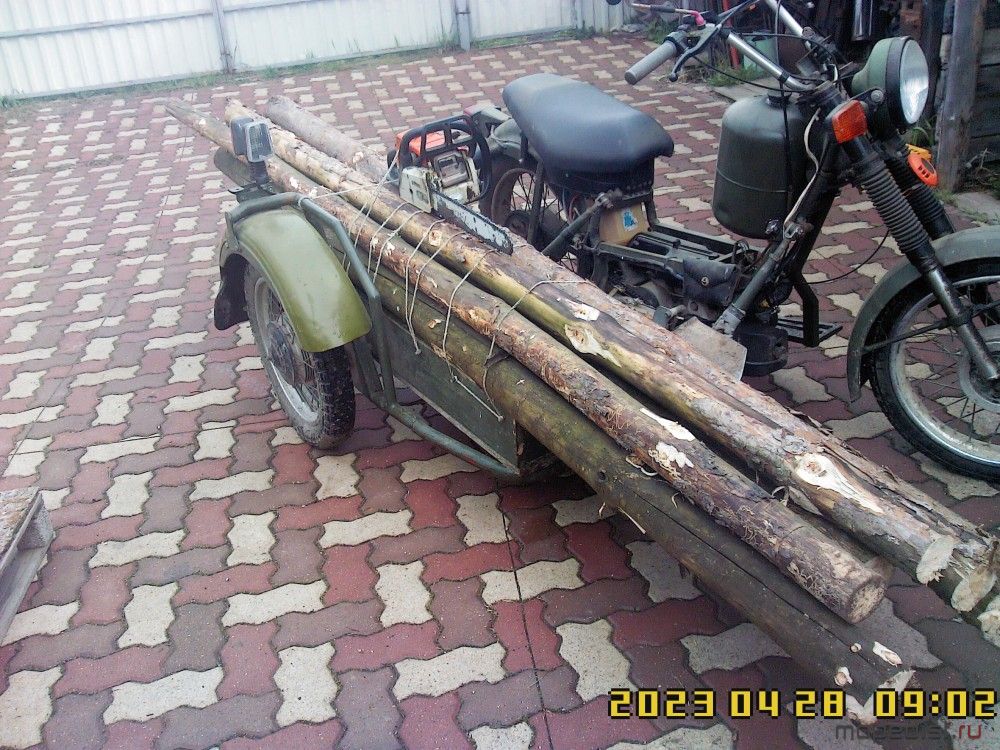

Сегодня произошла "авария" - лопнула рама. Точно в том месте, где это было в первый раз.
Как доехал домой даже не понял, но доехал. dance
А всего-то нагрузил прицеп - шестью сосновыми бревнышками, не особо толстыми, трехметровыми.
Пристальное рассмотрение мест излома показало - был плохой провар стенок труб в местах трещин. Вероятно, потому, что в первый раз не делал широкий зазор по трещине и понадеялся, что дуга прогреет это место и расплавит метал до самого корня шва. Ан нет, не получилось... zst
Ну, теперь-то уж разделал толстым отрезным кругом и проварил так, что аж внутрь трубы сварной шов пролез. Усиление шва сильно подчищать не стал, пусть будет покрепче это место.

Ты это, фотки с бревнами-то поменьше выкладывай. Валежник у нас брать разрешили так, что его почти нет того который можно, а за остальное посодют.
Нагрузил 200 кг, а в фирменную явскую коляску только 100.
У тебя вилка стоит под каким углом?
Георг Ом:
А когда я кого-нибудь боялся? laugh
Георг Ом:
С 1 января этого года разрешено пилить сухостой. А про валежник я уже молчу - бери его сколько надо тебе и прихватывай для соседа, который не может вывезти.
У нас этого соснового валежника столько в ближайшем лесу, что весь не вывезешь - просто нет спроса на него.
По просеке и вдоль тропинок хоть расчищают от падающих сосен - там постоянно ходят с собаками на выгул. Но стволы эти упавшие где распилят на куски, там и бросают, оттащив от дороги в лес.
Почти у всех отопление газовое, от магистрали. Если кто и берет этот сосновый валежник, то для мангала. Хотя, береза для него, конечно же, лучше.
Я и больше грузил - до полного смыкания витков пружины - и ничего не ломалось.
Под тем, какой ты видишь на фото, она уже не стоит. Растяжка для автомобильного кузова и кувалда способны делать чудеса постановки вилки на место под нужным углом.
Редактировалось: 1 раз (Последний: 29 апреля 2023 в 11:55, Дед: причина не указана)
8 часов назад
Судя по состоянию излома, ржавчине, усталостные трещины пошли ранее, только не были своевременно замечены. В том месте , откуда трещины пошли, должен быть концентратор напряжений.
