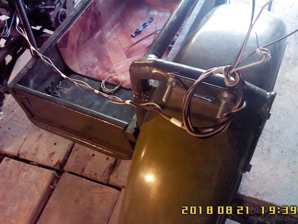

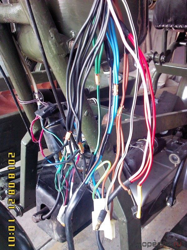

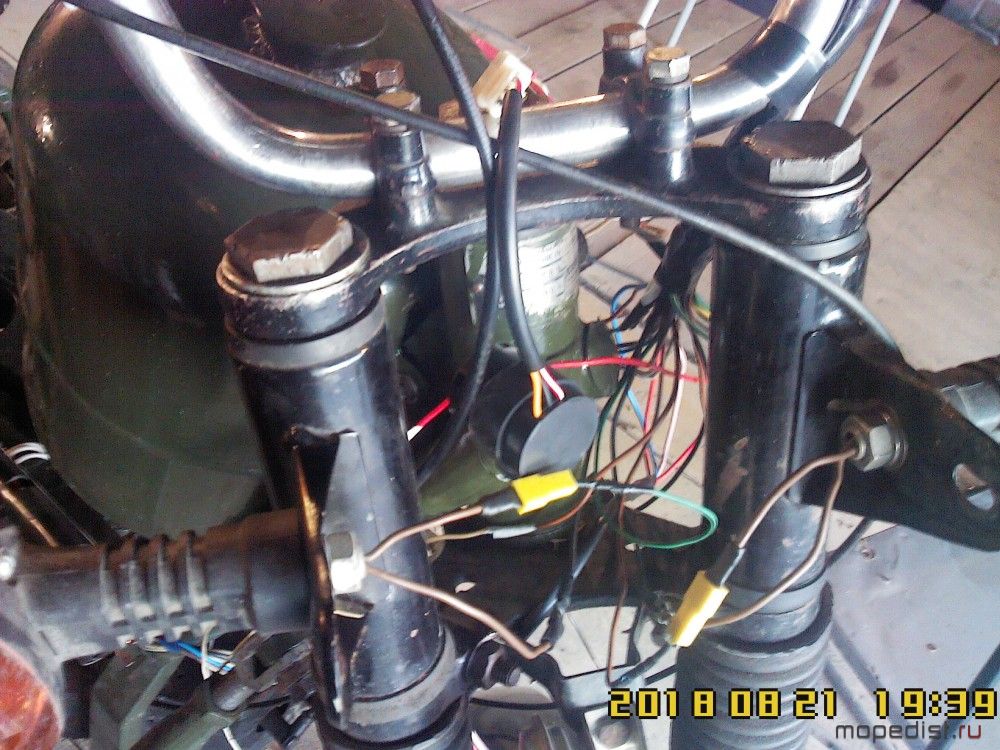

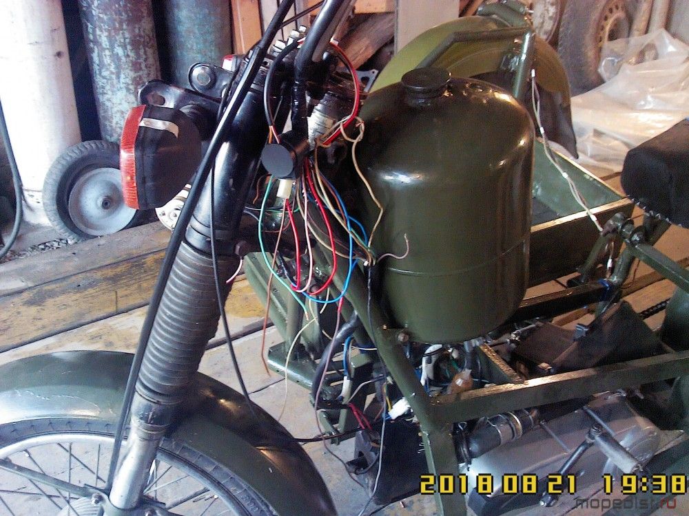

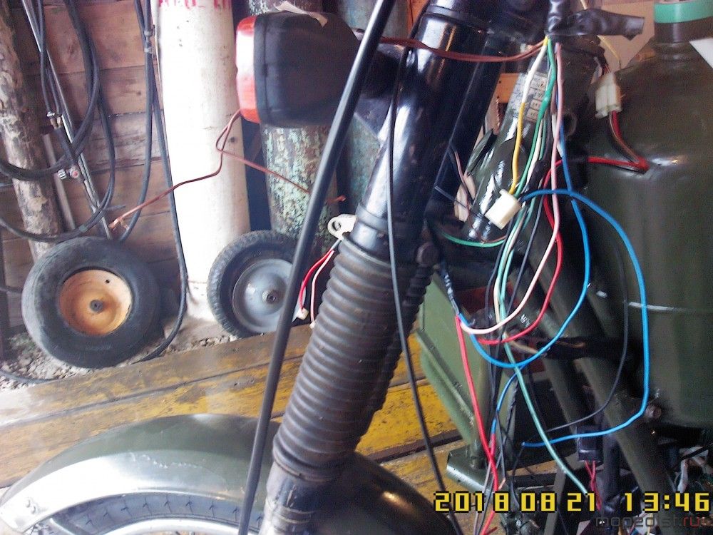

Старый жгут от пульта "расплел" - культурно соединения сделаны, недаром японская проводка.
Пробовал повыдергивать провода из соединителей - хрена, пришлось откусывать. Зачем-то еще в проводке был впаян мощный диод между плюсом и габаритом. Его на фото видно справа - висит на проводах: красный с белой полосой и коричневый с белой полосой.
Провозился с проводкой полдня; наплел такого, что сам теперь не разберу "без поллитры". laugh Сначала думал ограничиться минимальным количеством проводов - передние повороты, "ближний-дальний", "биби", габарит и стопарь. Повороты проверил от аккумулятора - мигают слишком часто, нужно еще и задние подключать. Пришлось еще три провода тянуть назад: массу и правый поворот на прицеп, да левый поворот на заднее крыло.
Потом подумал и решил на прицеп еще два провода протянуть: габариты. Не помешают, благо имеется небольшой запас.
В пульте как-то интересно организовано включение габаритов. scratch Там четыре положения переключателя: положение "назад" - габарит, сдвигаю вперед - ничего, дальше вперед - ближний, еще дальше - дальний. Вместе с ближним и дальним напряжение присутствует на одном из коричневых проводов габарита. В положении "габарит" напряжение на другом коричневом проводе. Провода не соединяются между собой.
Как я понял, в положениях "ближний" и "дальний" включается задний габаритный фонарь. А в положении "габарит", возможно это "стояночный свет", включаются передний и задний.
От аккумулятора все работает, от генератора нет: массу от мотора до рамы проложить забыл, напрочь из головы выдуло ветром. zst Начал проверять - нашел два лишних провода; теперь из жгутовки их уже не вытащить. dash Похоже, что "на автомате" прокладывал, без "привлечения к процессу мозга или просто забыл. crazy
