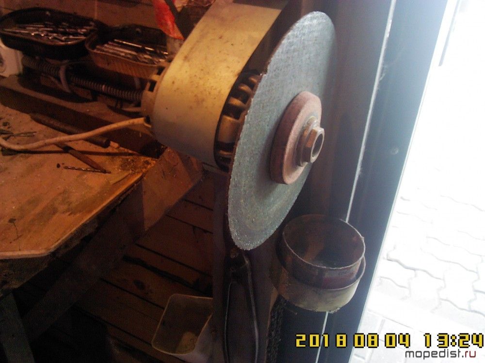

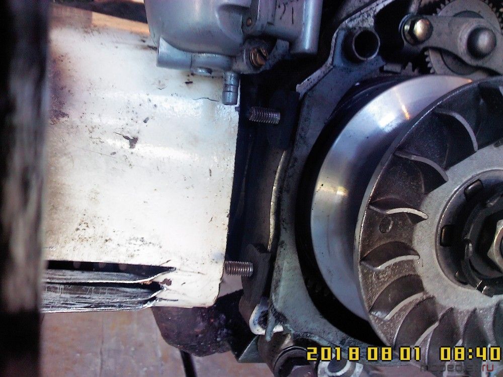

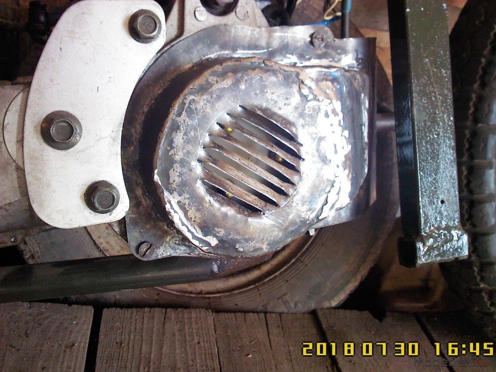

Немного "развлекся" перед обедом, пока никто не отвлекает и не "терзает" разными просьбами... joke
Щели в середине болгаркой прорежу, отогну кромки - будет нормальный кожух-заборник.
А потом еще немного "развлекусь", сделаю кожух на цилиндр с головкой. Там будет еще проще "сваять".
5 часов назад
После обеда недолго сидел без дела - незаконченность немного раздражает... laugh
Потом некоторое время боролся с искушением зачистить сварные швы, но проиграл эту битву. sad
Пришлось сдаться и слегка ободрать выступающие наплывы металла.

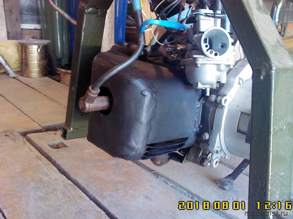

А тем временем, понемногу делается кожух для цилиндра.
Можно было в нем и ацетиленовой горелкой дырочку под свечу проплавить, но захотелось немного посверлить.
А вот перемычки прорубать не захотелось - выжег их. Потом окончательно полукруглым напильником обработал. Еще немного "пошаманил" над формой и такое вот "изваяние" получилось.
Ну, конечно же там еще есть над чем поработать, например - сделать скрепление улитки с кожухом и закрепить кожух на моторе. Но это уже мелочи... joke
Хотя, в целом, наличие этого элемента системы охлаждения позволит теперь заводить мотор и давать ему подолгу работать на месте.Добавлено спустя 15 минутДа, совсем забыл показать площадку перед воротами...
Конечно, она еще далека не только от "совершенства", но и от какого-либо законченного состояния. Еще нужно на ней уложить брусчатку и сделать навес.

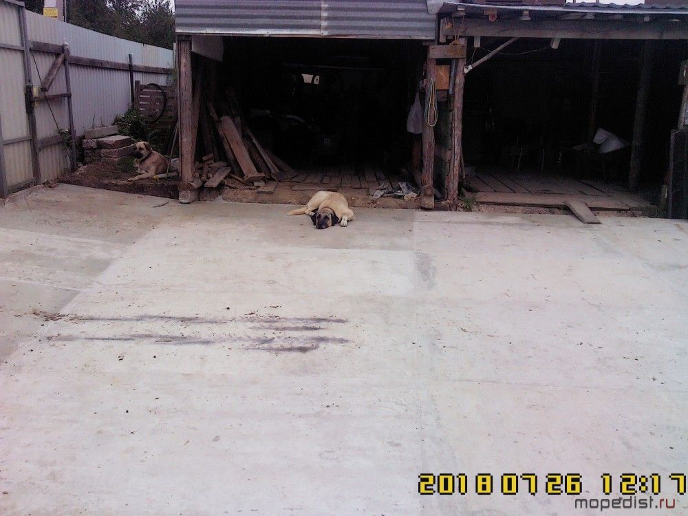

На этот раз не очень большой, всего для одной машины.
А еще есть задумка - снести нафиг эти два временных укрытия, сделанные наспех для всей наличествующей техники из разного "барахла".
И построить на их месте два нормальных гаража под одной крышей: для машины и мотоблоков-газонокосилок.
Причем таким образом, чтобы крыша была над вторым этажом, где будет небольшое жилое помещение со всеми удобствами.
И чтобы вход на второй этаж был из гаража-мастерской.
И чтобы она была теплой...

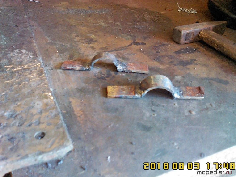

Время попусту не теряем: сверлим, пилим, привариваем гайки и подгоняем детали по сопрягаемым местам...
Уже хотел начать зашкуривать - под грунтовку - но вспомнил: выходное отверстие для горячего воздуха нужно сделать.
Такие вот "жабры" получились.
Не пинайте сильно, колхозное ведь "изваяние" - нужно оправдывать название.

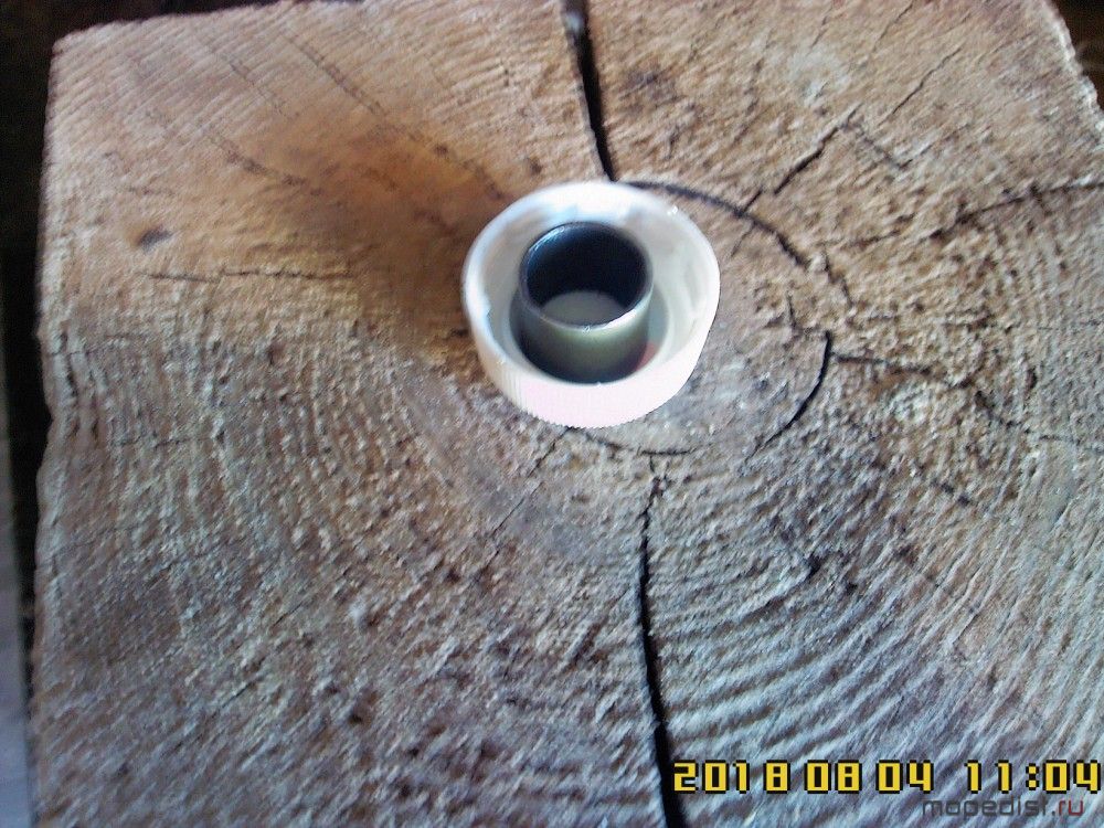

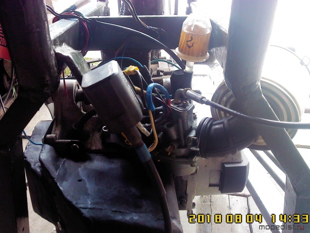

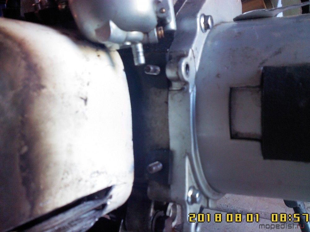

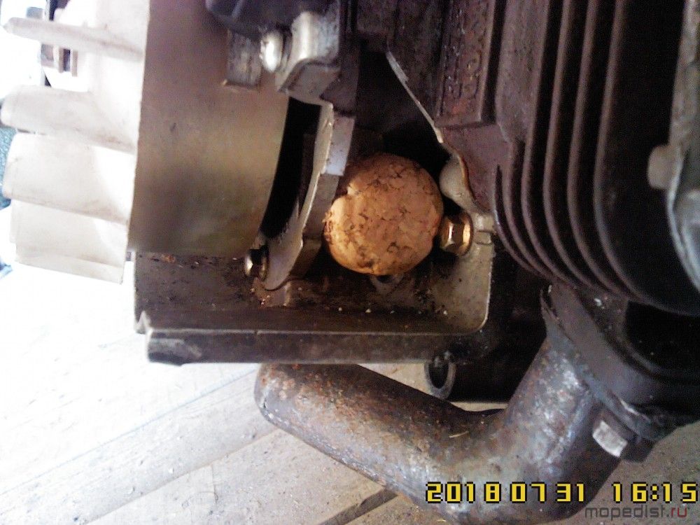

Чуть не забыл заткнуть отверстие в картере, где был масляный насос. Пробочка от винной бутылки как раз подошла - диаметр её стержня 23 мм, а отверстие диаметром 22 мм. И крепить ничем не пришлось - встала, как в "родное" горлышко.
Нужно еще одно крепление кожуха к мотору сделать, вот в этом месте.
Не просто же так там две резинки в картер вставлены, для чего-то они предусмотрены были. Значит можно их использовать.
Примерно так вот думаю пока и оставить воздушный фильтр.
Потом переделаю на что-то более прочное и надежное.
Завел - послушать, как будет работать с прогазовками. А то раньше только на холостых слушал. Карбюратор не порадовал - после половины газа провал.
https://radikal.ru/video/HdZnZmv27t3
Надо будет разобраться с ним, возможно он и у прежнего владельца не работал как положено. Потому его и продавали. Ну, да ничего страшного; как говорилось в прошлом веке - "нет таких крепостей, которые бы не брали большевики упертые люди".
Редактировалось: 3 раза (Последний: 31 июля 2018 в 21:29, Дед: причина не указана)

Я тоже так затыкал и даже слегка закреплял, на ходу хорошо выстрелило и пока не нашёл чем заткнуть двигатель не запускался, так как через отверстие, в двухтактном двигателе, открылось сообщение с полостью коленвала.
Редактировалось: 1 раз (Последний: 1 августа 2018 в 10:28, Vorchun: причина не указана)
Vorchun
5 часов назад
Vorchun:
Затыкать нужно новым сальником, я так думаю... joke
Прекрасным образом вошли болтики М5 в эти резинки.
Попутно выяснилось, что моя подножка-площадка никоим образом не препятствует снятию левой крышки мотора. А я этот момент даже упустил из виду, когда её делал - напрочь вылетело из головы, что ремень вариатора не вечный.
Очень удачно они расположены. Думаю, что родной кожух имел пару штырьков с зацепами на краях и они фиксировались в этих резинках.
Теперь осталось только приварить кронштейн, сделанный по месту.
5 часов назад
Готово: зачищены сварные швы, зашкурена поверхность, покрашено внутри и снаружи.
Затянуть туго гайки на болтах, вставленных в резинки, конечно же нереально. Поэтому по две гайки на болт. joke
Если смотреть с расстояния 2 метра, то даже не очень заметна "самопальность".

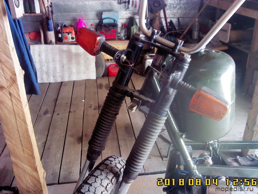

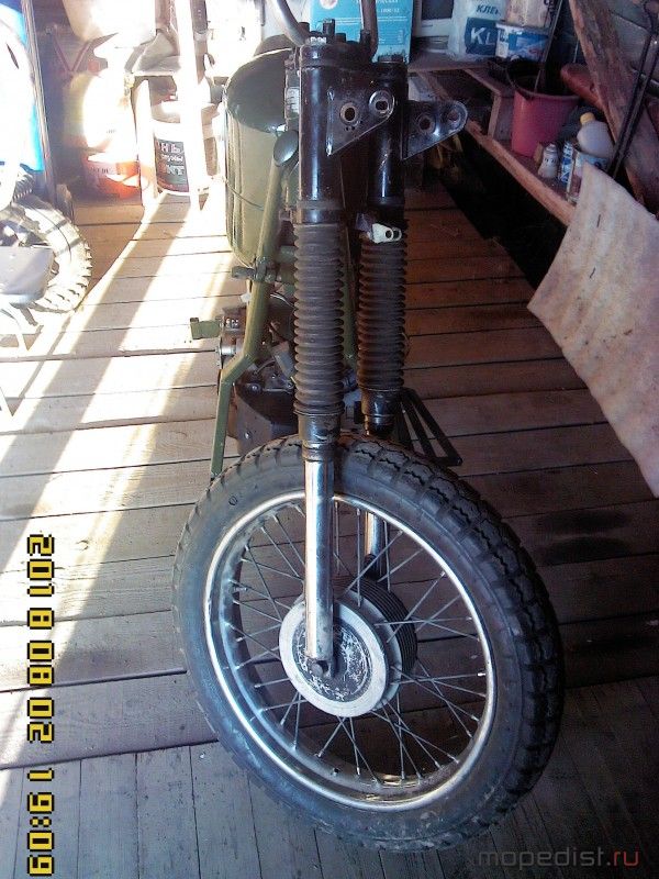

Пришла пора ставить руль, он уже не будет мешать работать с остальными местами "аппарата". Да только одно напрягало: затянешь подшипники рулевой - хрен повернешь, а чуть отпустишь - болтанка в стакане. Всё руки не доходили, "на потом" оставлял. А сегодня разобрал, глянул на шарики - а они... scare Не, не то, чтобы уж совсем "квадратные" - так, малость стертые до не совсем круглого вида. laugh

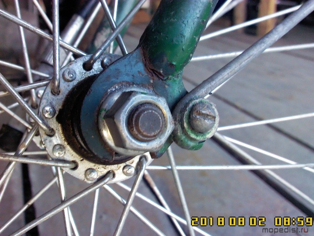

Посчитал количество - по 18 штук в каждой чашке, а диаметр шарика - если мерить по круглым местам - примерно 6,2 мм. И очень похоже, что и 19-й шарик войдет в каждую чашку.
Ну, что делать - пришлось брать мотовел и ехать в город, в магазин "Рыболов-Спортсмен" - в нем всякого добра полно. Как в советское время, в деревенском "СельПо" - над бочкой с квашеной капустой может спокойно висеть модный костюм из Польши. v
Перед выездом, случайно, заметил тонкую полоску ржавчины на пере вилки. То ли просто непропаяная щель так открылась, после недавних дождей, то ли уже выскочить хочет.
Как приехал, так сразу же и нашел - кареточные подшипники, в каждом по 9 шариков Ф6,35 мм.
Привез домой, "распатронил" обоймы, протер и проверил дорожки в чашках - почти идеальные.
Чо, смазал их остатками "ШРУС" из последнего тюбика и собрал. Никакого люфта, никакого "закусывания" - как говорится, "сам бы ел, да деньги жалко"... laugh

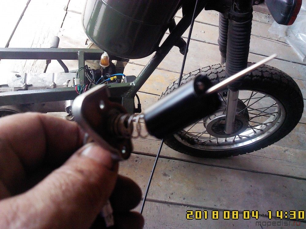

Руль закрепил, пульты накинул, сел верхом - довольно удобно получилось.

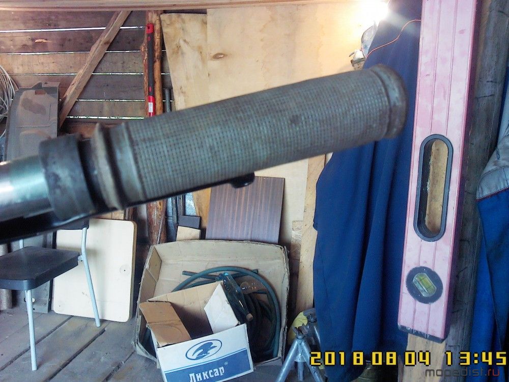

Только с "явской" ручкой газа ма-аленькая такая проблемка - отверстие в ней больше диаметром, чем труба руля; придется кольцевую подкладку делать или немного спиливать плоскость верхней половинки корпуса-держателя ручки. Пока еще не решил, может быть вообще новую ручку от Минска найду. Все равно тросика газа нету, дроссель дергаю пока тонким многожильным проводком с узелком на конце.

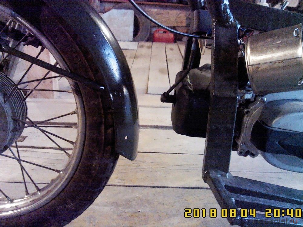

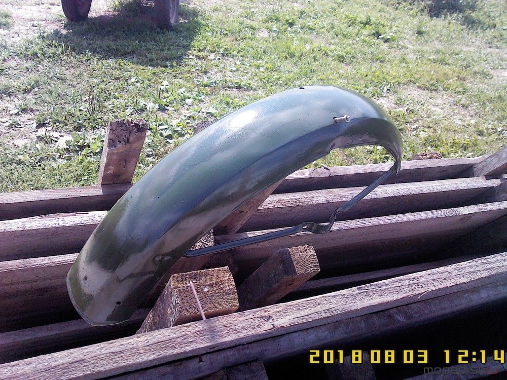

И передним крылом пора уже заниматься - шкурить и красить, пока хорошая погода и краска сохнет быстро.
Редактировалось: 2 раза (Последний: 2 августа 2018 в 11:59, Дед: причина не указана)
5 часов назад
Чем бы заткнуть эту дыру в рулевой трубе, а то "неэстетично" как-то смотрится? scratch
Можно очередной винной пробкой, но это будет "как на корове седло".
Там на трубе осталось всего пара витков резьбы над гайкой, толком ничего декоративного не накрутить.

Вот хрен его знает, по какой причине поворот вилки вправо и влево разный?!.
Влево больше поворачивается.
Перья не гнутые, проверял. Может быть упор-ограничитель на раме сделан несимметричным?!. scratch
Надо будет заглянуть снизу и смерить его...

Тем временем и переднее крыло уже подсыхает на солнышке, благо погода стоит жаркая.

Пришлось сделать скобы для крепления переднего крыла к перьям вилки. Из тонкой полосы нержавейки, что в изобилии валялась возле ж/б столбов - опор для проводов, делать не стал - хиловатая она слишком для такого дела.
Подобрал стальную трубу подходящего размера и отрезал кольцо шириной 20 мм. Потом разрезал его пополам и приварил кусочки полосы толщиной 3 мм.
Немного зачистил сварку.
Потом просверлил отверстия для болтиков М6, скрепил и совместно обрезал лишние концы.
Поначалу хотел просверлить отверстия Ф5 мм, нарезать резьбу М6 и еще приварить к каждому по гайке М6. Для удобства сборки, чтобы второй гаечный ключ не брать. Но потом передумал: резьба имеет свойство ржаветь, потом без нагрева не отвернуть. Пусть уж будут отдельно гайки.
А теперь они и покрашены.
Мелкие детали я всегда окрашиваю таким способом - окунаю и даю обтечь над банкой с краской.
Редактировалось: 2 раза (Последний: 4 августа 2018 в 10:15, Дед: причина не указана)

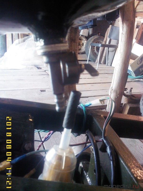

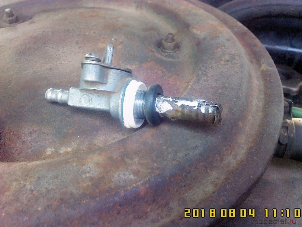

Старым краником от мотоблока решил заняться, привести его " чувство".
Сеточку латунную рваную пропаял, теперь она без дырок.
Обойму для резиновой прокладки нужно было сделать.
Взял пробку от пластиковой бутылки и выбил в ней "пробойником" отверстие Ф14 мм. Пробойник получился из заточенного куска трубки, которую во впускной патрубок КД вставлял - Ф16, стенка 1мм.
Потом нашел обрезок от старого свечного ключа и его кромку заточил - получился еще один пробойник.
Им выбил нужную часть - как раз получилось то, что и хотел.
Села эта "штуковина" на краник, как родная.
И саму прокладку нужно было найти или сделать. Когда-то давно пробовал из линолеума выбивать, но не понравилось. Лучше резину использовать, но у меня никакой листовой БМС-резины нет, это я точно знаю.
А зато есть вот что - старые манжеты от заднего тормозного цилиндра. Когда-то менял и не выбросил, оставил "на всякий пожарный"...
Хорошо, что вспомнил про них, теперь меньше возни будет.
Поначалу никак не хотела налезать на резьбу, ни просто так, ни накручиванием. Понятное дело, за много лет "работы в горячем цеху" растеряла всю былую "нежность и податливость".
Но отлежавшись в бензине вновь стала "молодой и упругой"...
Готовой опять служить - "верой и правдой".
Подражание Святому Писанию. zst
И завернут был краник на свое место.
И залит был в бак бензин для пробы.
И не было подтекания бензина через новую прокладку.
И надет был на краник шланг от фильтра.
И это было хорошо весьма.
Добавлено спустя 9 минутПодключил к генератору тепловой клапан пускового обогащения смеси - наконец-то.
Пока нет нормальных наконечников, просто приткнул оголенные концы проводов.
Завел мотор и подождал; через положенные 4 минуты холостые обороты резко упали, пришлось увеличить их до "нормальных" - на слух примерно 900..1100 мин-1.
Поэкспериментировал на этих оборотах с лампочками на 21 ватт.
Одна лампочка.
Две лампочки на 21 ватт, включенные параллельно.

Добавлено спустя 49 минутДошел черед и до ручки газа. Тонкого тросика не нашлось, но отыскался какой-то длинный тросик Ф1,6. Из него и буду "ваять"...
Для начала нужно сделать упор в корпусе ручки газа. Специальных трубок с резьбой, для быстросъемного варианта, у меня нету. Поэтому делать буду "условно-неразборный" вариант.
Кусочек алюминиевой трубочки вставлен и развальцован с двух сторон, причем на один конец - внешний - надета шайбочка М8. А посередине трубочки сделаны 4 острые вдавленности бокорезами-пасатижами, чтобы оболочка троса имела упор.
Для изготовления бобышки на трос пришлось испортить латунный болтик М6, взятый из старого советского электромонтажного щитка.
Спилить немного резьбу, до образования плоскости, которую можно накернить.
И сверлышко подходящее нашлось.
Правда оно никак не хотело сверлить и пришлось идти точить его в старый сарайчик, где маленький точильный круг - на моторчике, мощностью всего 80 ватт. От вентилятора какого-то.
Нормально просверлил, тросик пролез свободно.
Ручка газа на руле болтается жутко и дребезжит немилосердно. Поэтому из пластиковой бутылки была вырезана ровная часть и вложена в зазор свертная втулка-прокладка.
Что-то получилось, напоминающее о молодых годах...
Теперь нужно на тросик запаять нижнюю бобышку.
Сначала требуется узнать расстояние от плоскости крышки карбюратора до низа бобышки. Для этого проводом фиксирую дроссельную заслонку, пока она еще в карбюраторе.
Вот он - момент истины - ровно 40 мм.
Настал черед второй втулки, соединяющей резьбовую трубку крышки с тросиком газа. Технология та же самая: отрезать в размер и слегка сжать на расстоянии 1/3 от края бокорезами пассатиж.
Теперь можно и собрать. Накрутить на расстоянии 40 мм от крышки на тросик медную проволоку-кроссировку, от витой пары. В два слоя, обязательно!
Запаять советским электропаяльником на 65 ватт, припоем ПОС-40, с каплей насыщенного раствора соли хлористого цинка в воде. Потом слегка пошмурыгать надфилем по бобышке, снять лишний припой. И проверить - как бобышка вставляется в дроссельную заслонку.
Потом обрезать лишний кусок тросика на наждачном круге и собрать окончательно.
И наплевать, что "по стандарту" тросик газа должен к карбюратору подходить с правой стороны. У моего "тихохода" он будет с левой.

Вернулся домой, проверил второй слой краски на переднем крыле - высох полностью. Значит можно крыло вешать на переднюю вилку, чтобы вечер не пропал впустую.
Маловат зазор между крылом и колесом, а поднимать выше некуда, и так уже впритык. Да и между дугами и покрышкой сбоку - тоже маловато места.
Не годится эта покрышка, менять нужно на более узкую.
Кто-то опасение высказывал, что крыло может задевать за свечной колпачок и вообще забрызгивать его будет грязью.
Не будет - ни того, ни другого. А если еще и резинку-брызговик закрепить, ну тогда ваще...

Вилка стоит задом наперед. Тормозной рычаг должен быть справа.
Редактировалось: 1 раз (Последний: 4 августа 2018 в 22:28, Czech: причина не указана)
5 часов назад
Собственно говоря, а что я хочу от вилки и крыла шоссейного мотоцикла? Чтобы у него было переднее крыло, как у кроссового? Это мне совсем не нужно.
Раньше-то я к этим Явам не присматривался, а сейчас на фото видно точно такое же расположение крыла относительно колеса.
Правда покрышка на колесе поуже, вроде бы... scratch
А вот боковая крышка, которая "опорный щит с тормозными колодками", у меня другая, видимо от "старушки" - только один тормозной рычаг на ней.
Точно, не от этой модели она, от более старой.
Ну и ладно, мне это без особой нужды - на таких-то малых скоростях.
Больше двигателем тормозить придется.
Czech
1905 дней назад
Тормоза у тебя оригинальные для 18го колёса. Но стоят наоборот.
5 часов назад
