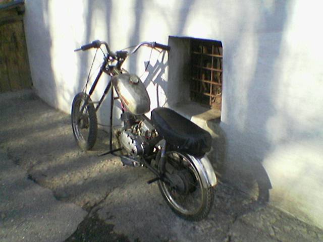

Вот решил поделиться что пережила моя "Верховина"
Оффлайн
потом меня накрыло и я сделал вот такое)))

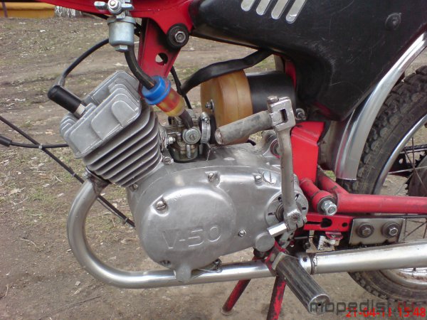

ну вот приляпал я охлаждение смотрится правдо ужастно НО ОНО ЕСТЬ!!)) и охлаждает и причом хорошо прям как едеш 40 км с постоянной скоростью. сматрите) затраты минемальны кулера 110р(оба) проводки немного и диодный мостик всё!

warder, отделяй кулера от горшка иначе они рассыпятся

проставку между цилиндром лучше и вентилятором лучше делать из материала который плохо проводит тепло а также для лучше направления струи воздуха нужно сделать пластины(направляющие)
Оффлайн
Крепление можно было сделать по лучше, нужны только пластинки 0.8-1.0 мм. Сверху прикрутить к болту ,крепящий цилиндр к раме, а снизу к болту, держащему корзину ренератора. Всё это с права, слева же почти тоже самое, только бы найти пластинку в форме вилки для нижнего крепления. И ещё спереди один куллер,тогда в самый раз! Я тоже предпринимаю попытки сделать принудительное охлаждение, только водяное. Вот двиг починю и всё!

А как именно и за что кулеры подцеплял?
Оффлайн
всё просто зашол в магазин купил два кулера на 80мм(примерно не помню точно) взял медную провалку присабачил(оставил зазор 5мм от цилиндра) нашол диодный мостик(от зарядника аккомулятора) и припоял контакты(один на генератор(тоесть напримую) второй на массу) всё, достаточно кикстартером тыркнуть они уже крутнутся 2 раза. кулера дуют в обе стороны влево и вправо(когда стоиш на месте) когда едеш встречный воздух мешает .

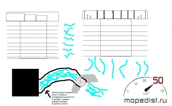

вот моя схема охлаждения направленным потоком воздуха!!!!!!!!!!!!!

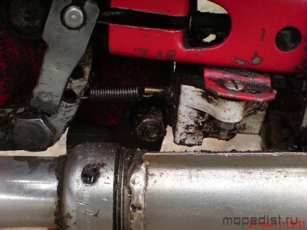

КТо-нибудь может сфоткать или объяснить мне, как крепится к тросу тормоза лягушка?
Александр Михеев
4558 дней назад
Лягушка крепится не к тросу, а к тормозной ножке, пружиной, в месте где к ней цепляется трос.
Если не понял могу сфоткать.

Smakss
3553 дня назад
буду признателен!
Олег Румянцев
251 день назад
Smakss, посмотри у меня в альбоме Верховина
