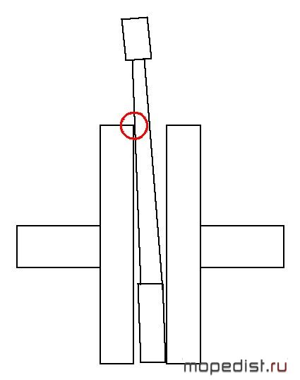

Vladimir 90, спс за пояснение, сколько в мм не могу сказать, но небольшой люфт НГШ и еще шатун касается щек колена и видать ролики.
Ролики на них всегда видно.
Т.е. Вы можете положить шатун как на рисунке, до касания щеки? Обведено.
Редактировалось: 1 раз (Последний: 29 января 2017 в 00:18, krotik: причина не указана)
Гари
1615 дней назад
Да,именно в этом положении касании щек. Касается со стороны сцепления явно, правда надо надавить чтоб касался, сам не задевает как бы. Со стороны зажигания вроде явно не касается.
Редактировалось: 2 раза (Последний: 29 января 2017 в 12:25, Гари: причина не указана)
