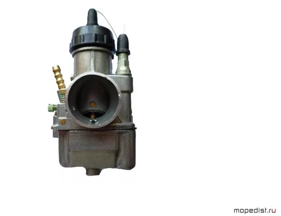

Есть теоретический вопрос. Планета 4. Родной карб к62. Жиклер 260. Игла на всю поднята, мот тупит и плохо принимает нагрузку. Нехватка топлива. Эт ясно. Поставил к68и. 99год, пекар, все дела. Состояние карба достойное. Гтж 280. Раскручивается мотор с ним бодрее, середина и верха явно лучше, а низы хуже. Иглу поднял на деление, всё чутка улучшилось.
Внимание, вопрос: после установки к68 при подаче газа появился некий стучок в поршневой. Даже не стучок, а треск. На всех режимах, кроме хх. Почему? Напрягает это.
Я пока вышел из положения, установив в к62 эмульсионную трубку с гтж от к68. В результате хорошие низы, середина. Верхи хуже, чем у к68. Но это не важно, с коляской езжу. Треска нет из поршневой.
Вопрос: почему трещит поршневая с к68и при подаче газа? Положение иглы роли не играет. Обогатитель тоже.

Харитон, к62 чист, ибо чистил и продувал. К нему нереканий нет. К 68 тоже чист. Уровень в норме в обоих карбах. Опережение - заводится норм, всегда, легко. Отдачи нет.
Да и как так: на 62 детона нет, а на 68 есть? Беднит жестко?
Никогда бы не подумал, что к62 лучше к68, да еще и пекар..

Порассуждаем. К62и стоял на прокладке, не трещало в поршневой. Поставил на эту же прокладку 68и - трещит. Поменял прокладку: 62 не трещит, 68 трещит. Поменял эмульсионку на 62 от 68. Со снятием. Не трещит.
Я тоже грешил на воздух, но где? Только разъем карба. Менял прокладку, мазал ее солидолом для временного лучшего заполнения. Ничего не поменялось. Плоскости разъема на обоих карбах ровные. Куда, хоть, глядеть?Добавлено спустя 2 минутыДед, обе буквы и. С планет.Добавлено спустя 3 минутыNikanor, стрельбы нет. Есть треск в поршневой с одним карбом. С другим нет.

Один карб делает смесь богаче-другой беднее. Тот, что беднее трещит- но воздух поступает не в разъёме карба, раз там прокладка на солидоле. Сальник правый, перепускные окна, стык картеров, цилиндра и башки-мест куча.
радиоуправляемые игрушки

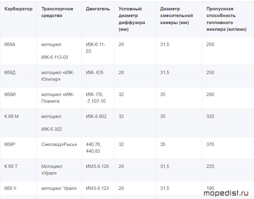

У этих двух карбюраторов почти одинаковые характеристики - по проходящему воздуху. Да и по ГТЖ - тоже очень близко. Разница в том, что у К62И нет диффузора, как такового - внутри ровный канал, а в К68И диффузор есть, разница между его диаметром и смесительной камерой 3 мм. Для таких диаметров эти 3 мм "почти ничто", усиление разряжения за счет этого перепада совсем малое. Но оно есть и поэтому ГТЖ увеличен, пропорционально увеличенному объему воздуха через увеличенную смесительную камеру.
В чем еще разница между этими карбюраторами?
В дроссельных заслонках.
У карбюратора К62 она плоская, из листа латуни.
У карбюратора К68 она цилиндрическая.
В порядке бреда: а не может ли дребезжать дроссельная заслонка в колодце карбюратора? Ну, если их диаметры сильно отличаются и есть значительный люфт.
