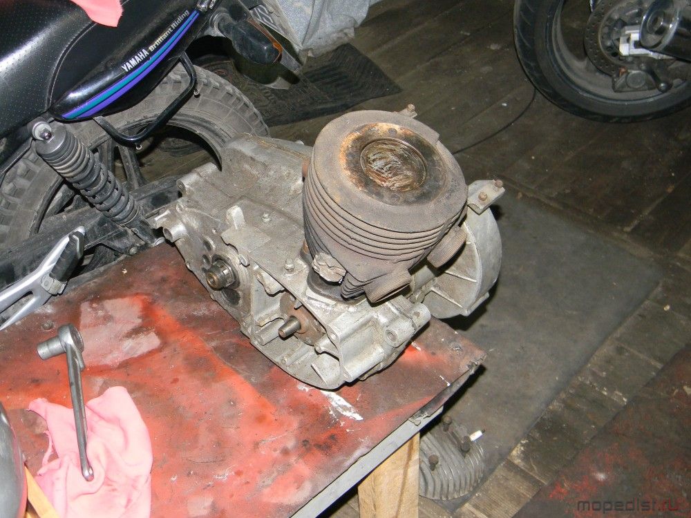

И так, разобрал движок:
- поршневая иж-49 почти без износа, камера сгорания стандартная(нагар...)
- коленвал по цапфам и шатуну одинаков с моим мотоциклетным (в офигительном состоянии), но! радиус щек 148мм против 168 у мотоцикла. Очень похоже, что щеки сточили. Надо как-то наращивать взад...
- коробка в отличном состоянии.
- на барабане сцепления изношены зубья под цепь, звезда коленвала странная и не изношена.
Короче, подходит почти все!
