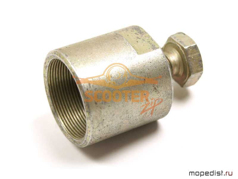

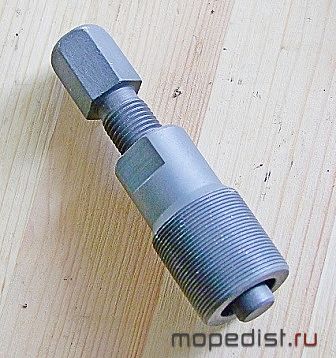

Wittich, а это что за съемник?
Написано, что тоже для ротора 139фмб. Так наружная мелкая резьба должна быть или нет?
2 часа назад
kroha, Нет, не нужна. Медный молоток и газовая горелка тоже. dash
Накручиваешь съёмник на ротор, болтом слегка напрягаешь. Ударяешь слегка обычным молотком по головке болта. dance
