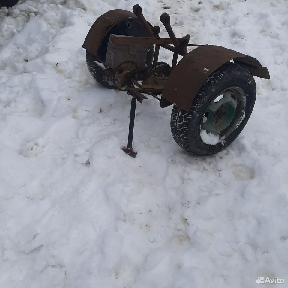

https://motoland-shop.ru/catalog/moto_zapchasti/zip_dlya_atv_kvadrotsiklov/atv_wild_track_lux/os_zadnikh_koles_atv_wild_track_l_880_mm_/Добавлено спустя 40 минутна двигателя типа альфовских можно найти угловой редуктор на кардан, а потом уже с кардана можно переварить на вазовский кардан и задний мост от ваза классики юзать. дёшево получается, потому что новый редуктор- полторы тысячи рублей, а задний мост пара тыщ, да там ещё и понижение есть.
а вот на иж таких нету
https://aliexpress.ru/item/1005003733164453.html?sku_id=12000029537523772&spm=a2g2w.productlist.search_results.1.55e622dfPn9qoUДобавлено спустя 42 минутысамоделкины делают из москвича такое вот
Добавлено спустя 48 минутвот такой вот есть грузовой модуль в сборе https://moto-kvartal.ru/catalog/izh_yupiter_izh_planeta/modul_gruzovoy_na_mototsikl_izh_v_sbore_s_gruntozatsepami_mekhzavod_g_izhevsk/
Добавлено спустя 49 минутчё то я не понял, как он устанавливаетсяДобавлено спустя 49 минут20 тысяч
Анатолий Ш
205 дней назад
в башкирии продаётся. далековато, а так бы купил бы
https://www.avito.ru/asha/zapchasti_i_aksessuary/most_dlya_tritsikla_4600941420?context=H4sIAAAAAAAA_wE_AMD_YToyOntzOjEzOiJsb2NhbFByaW9yaXR5IjtiOjA7czoxOiJ4IjtzOjE2OiJqdXFzdVB1MHE5amlUN2hqIjt9Cb3lRD8AAAA#extended

тут вот цепь с передачей на мост
https://www.alibaba.com/product-detail/Double-Chain-Gearbox-Rear-Axle-mini_1600552163426.html?spm=a2700.galleryofferlist.normal_offer.d_title.7c0f13a025GdhbДобавлено спустя 5 минутза три тыщи неплохой прицеп. иногда бывает, что у них склады в россии уже забиты такими и за доставку платить не надо.
https://www.alibaba.com/product-detail/KYX-Metal-Small-Trailer-For-TRX_1600129574487.html?spm=a2700.galleryofferlist.p_offer.d_title.22b713a0v2hV5k&s=pДобавлено спустя 12 минутесли бы два велосипедных колеса выдержали бы мотор альфы (там правда, понижение), можно было бы такую хрень цеплять
https://www.alibaba.com/product-detail/Tricycle-Rear-Bridge-rear-Axle_60783664128.html?spm=a2700.galleryofferlist.normal_offer.d_title.149713a0jbimFs

https://izhbike-shop.ru/parts/rearaxleДобавлено спустя 7 минутправда, пром вал отдельно нужно ставитьДобавлено спустя 17 минутнорм

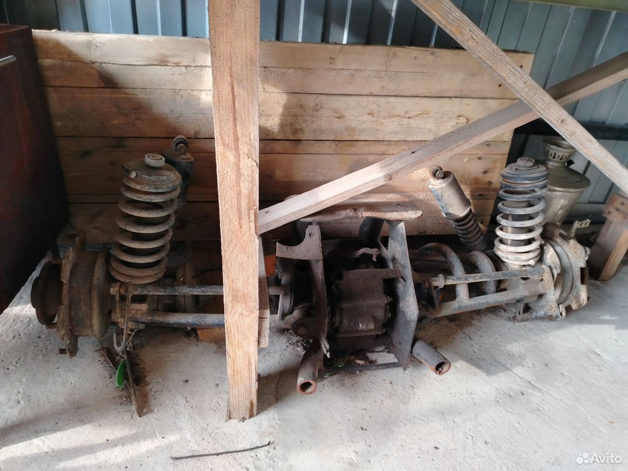

просто покупается ваз мост с карданом, можно с пружинами, наверх варится коробка - остов кузовка. Так как на мосту ваз понижение в 4 раза, то такая хрень едет 6 км в час.
Это будет очень, очень, очень тяжело. Надо ли оно тебе? Ну и делать заключения о максимальной скорости без учёта массы, передаточного отношения, диаметра колес... как-то слишком антисистемно.

что тяжёлого засунуть вал движка в трубу кардана и закрепить болтом? больше ничего делать по трансмисии не надо.
укороченный задний мост от классики весит 30 кгДобавлено спустя 4 минутымне итак итак надо делать прицеп нормальный для привоза песка.Добавлено спустя 5 минут
не может быть. 45минимум, к тому же ещё тяжеленые колеса
Анатолий Ш:
мост ваза стоит дешевле моста квадрика
на этом плюсы заканчиваются. а заваривание дифференциала убивает основной плюс моста. Почему ты не хочешь сделать так, как проще?Добавлено спустя 1 минутуЭто уже тема про вагиновелосипед...

а мне и надо пару поездок, и что бы это разбиралось, и превращалось в обычную телегу.
Мне за весну лето надо будет раз 7-8 за песком съездить, и за эти 8 раз движок дай бог час времени наработает.
Мотвэ:
45минимум
укороченный. чулки вырезаются.
Мотвэ:
так, как проще
можно не заваривать. Но тогда по песку в карьере, куда я буду ехать, да ещё в горку, может буксовать
сначала не надо заваривать, а там посмотрим.

Мост- штука крепкая, на неё можно кузовок сверху крепить, даже на аммортах.
А вот квадровская ось хлипкая. Подобную ось от кузовка у меня уже три раза отрывало.
Клал ось в трубу, трубу клал в уголки, уголок варил к кузовку. Без аммортов отрывает, если на стойках варить.
Если на прямую в кузову, вроде норм, но крениться сильно, ежели что.

Тогда проще сделать самодельный мост с цепным приводом. Будет и прочность, и простота.
Анатолий Ш:
мне бы хотелось иметь выбор.
для такой массы логичнее было бы уже мотоблочный мотор взять, типа 168f

https://www.ebuy7.com/ru/modified-four-wheel-kart-accessories-four-beach-car-chain-transmission-difference-device-rear-axle-double-disc-brake-rear-axle-rear-fork.htmlДобавлено спустя 5 минутне. это посредники таобаоДобавлено спустя 7 минутнеплохо на востоке страны живут, вся ходовка квадрика , не цепь, за сотку
https://moto.drom.ru/vladivostok/accessories/transmissija-most-dlja-kvadrocikla-vezdehoda-80738054.htmlДобавлено спустя 33 минутымона посмотреть, как тут сделано на базе муравьевского редуктора
https://www.avito.ru/usole-sibirskoe/zapchasti_i_aksessuary/prodam_ot_planety_yupaka_zadniy_chast_ot_tritsykla_4906334612?slocation=626160&context=H4sIAAAAAAAA_wE_AMD_YToyOntzOjEzOiJsb2NhbFByaW9yaXR5IjtiOjA7czoxOiJ4IjtzOjE2OiJQdTFjUm1qNXNVZXBIa0wzIjt9qf7nxT8AAAA

тут тоже самое можно посмотреть
https://www.avito.ru/usole-sibirskoe/zapchasti_i_aksessuary/prodam_ot_planety_yupaka_zadniy_chast_ot_tritsykla_4906334612?slocation=626160&context=H4sIAAAAAAAA_wE_AMD_YToyOntzOjEzOiJsb2NhbFByaW9yaXR5IjtiOjA7czoxOiJ4IjtzOjE2OiJQdTFjUm1qNXNVZXBIa0wzIjt9qf7nxT8AAAA#extendedДобавлено спустя 1 минутуа на муравье сзади что, независимая подвеска?Добавлено спустя 3 минутызадний мост от урал мг. явно должен быть поменьше весом
https://www.avito.ru/slavyansk-na-kubani/zapchasti_i_aksessuary/zadniy_most_ural_mg_350_1787655835?slocation=626160&context=H4sIAAAAAAAA_wE_AMD_YToyOntzOjEzOiJsb2NhbFByaW9yaXR5IjtiOjA7czoxOiJ4IjtzOjE2OiJLeDZpcXdIR3JHd2ZhMXUyIjt9xDI8VD8AAAAДобавлено спустя 12 минуткак установить звезду на задний мост https://www.youtube.com/watch?v=9y1lTC3DMMEДобавлено спустя 14 минутhttps://dzen.ru/video/watch/62372b98fafc15385f2c37b9

Анатолий Ш:
да, и дифференциал. Неплохой вариант под твои задачи

рабочий муравей стоит до фига. времена, когда можно было за десятку рабочий купить, прошли.Добавлено спустя 1 минутуредукторов на него до фига, но к ним ещё полуоси надо и варить раму, много делов.Добавлено спустя 2 минутывот такое только нашёл
https://www.avito.ru/murmino/zapchasti_i_aksessuary/zadnyaya_podveska_motoroller_muravey_4632959494Добавлено спустя 3 минуты
Добавлено спустя 3 минуты15 тыщ и доставка пять штук, небось.Добавлено спустя 4 минутыраму сварить и сзади на мой иж воткнуть. хотя канеш коляска попроще будет. но менее интересноДобавлено спустя 5 минутя вот только не пойму, что там за независимая подвеска. я там не вижу рычагов
