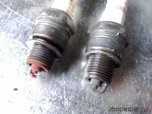

mitroxa
Орел
1315 дней назад
afx, если изолятор свечи как на фото справа:
похоже на раннее зажигание, или бедную смесь. Попробуй припоздни зажигание и посмотри что изменится.

afx
afx
Калуга
2794 дня назад
как слева. но не такой ярко красно-оранжевый, а чуть бледнее.
при бедной смеси винт качества надо выкрутить, да? (карб К39)
